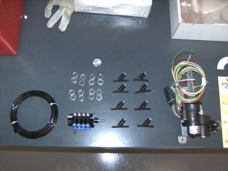

Valve-care systeem van Prins geplaatst.
Hier de losse onderdelen

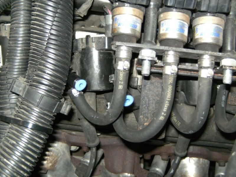

Hier de grootste elende om te monteren, de y-stukjes tussen de bestaande slang monteren. Je kunt er bijna niet bij en dan de klemmetjes aanknijpen daar heb je 16x veel geduld voor nodig.

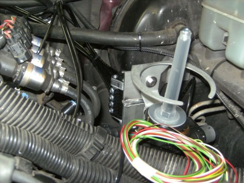

Beugel gemaakt voor de smeerunit en verdeelblok en de slangetjes aangesloten.
Nu Zaterdag nog elektrisch aansluiten en laten programmeren bij de gasboer.
