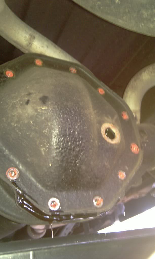

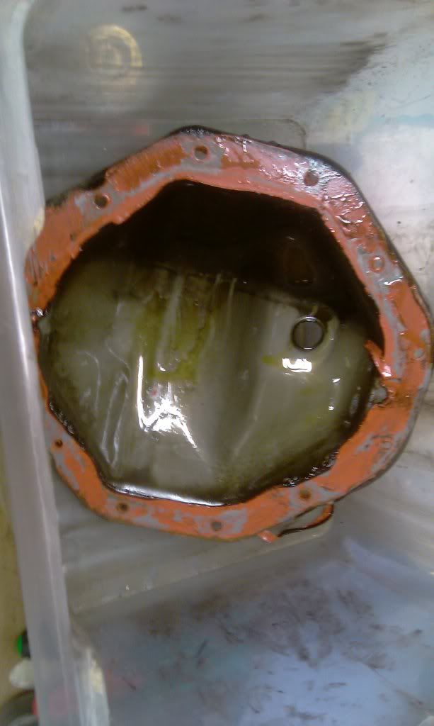

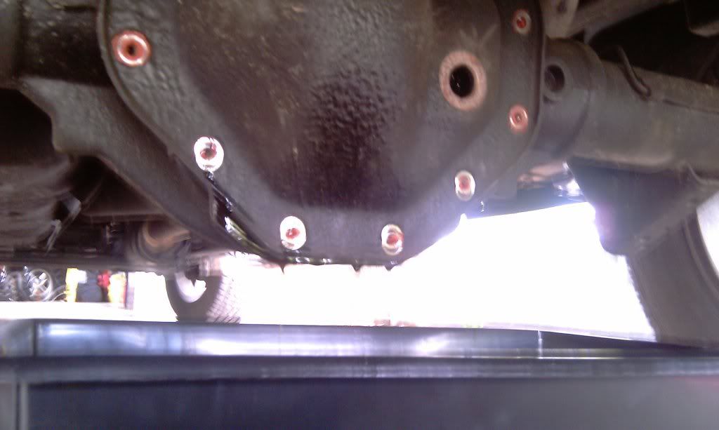

Eerst de vulplug eruit halen, rubber, dan deksel los maken en aan de onderkant los trekken dat de olie eruit kan:

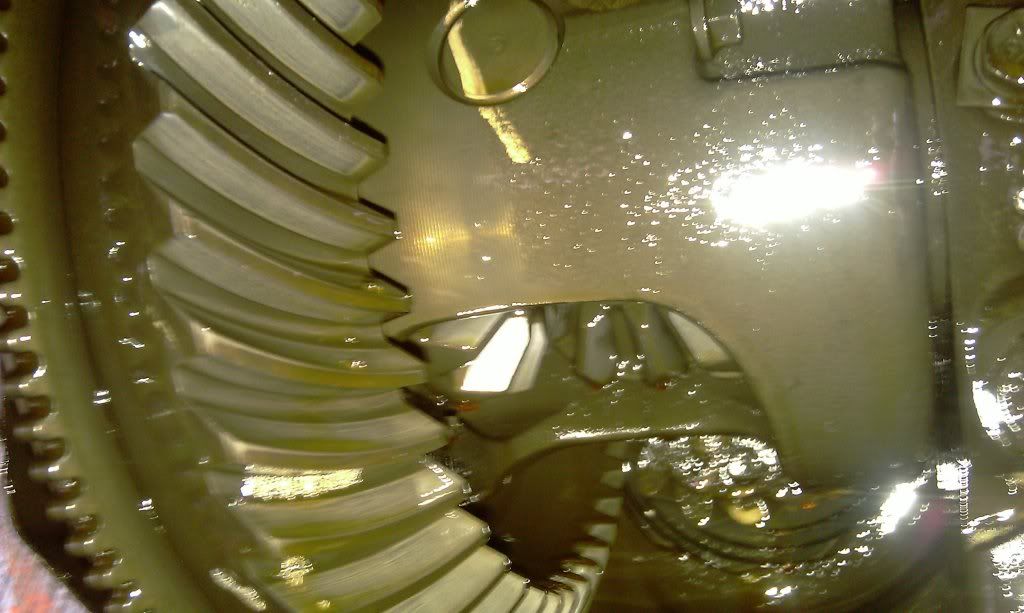

Dan kun je de diff inspecteren, ik had geen losse clips of andere rotzooi onderin liggen. FF met remreiniger schoon gespoten, en de pakking verwijderd met een stanley mesje.
De diff foto's:

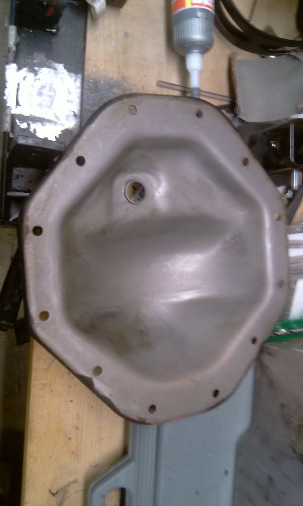

Toen de deksel schoongemaakt:
Eerst grove spullen verwijderd met mesje en daarna remmenreiniger erop en schoongeveegd met een poetsdoek ging erg goed.
Voor:
Na:
Daarna de vloeibare pakking aangebracht ook over de bout gaten, stond zo in haynes, en was ook het geval bij het eraf halen zie de rood oranje rondjes in de bout gaten.
Pakking gewoon goed aangebracht dat alles aansloot. Rupsje van halve centimer.
