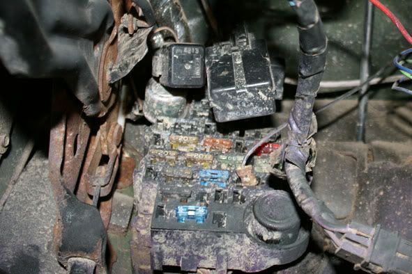

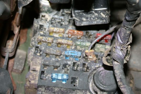

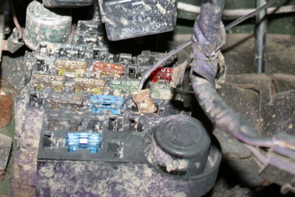

Goedenavond,
kan iemand mij vertellen of de zekeringen op de foto de goede zekeringen zijn en welke zekeringen er nog ontbreken want ik kom hier nu niet uit. dit is een zekeringenkast uit een chevrolet k30 van '84.
groeten.

BerichtGeplaatst: ma maart 21, 2011 23:29
kun je hier wat mee ???
net ff gemaakt, morgen in het licht ff kijken wat er allemaal zit :shock: wat een zooi :shock:

Volgens mij is het afhankelijk van de opties die je hebt.
Zie deze link, wellicht een leidraad naar de juiste fusebox.
Als je zekeringen mist wil dat niet zeggen dat ze er in horen.
Als je bepaalde opties niet hebt heb je daarvoor geen zekering nodig.
http://www.chuckschevytruckpages.com/77fusebox.html
mooie tip !!! :thumbup:
daar heb je meer aan dan die frot foto van mij

Volgens mij zijn deze schema's voor bijna alle pickups, blazers, suburbans etc van chevrolet en GMC van 74 t/m 91 zowel C als K (diesel weet ik niet).
Alleen de laatste jaren waren er wat meer opties (vooral in Suburbans), maar die zijn in dezelfde fusebox verwerkt.
