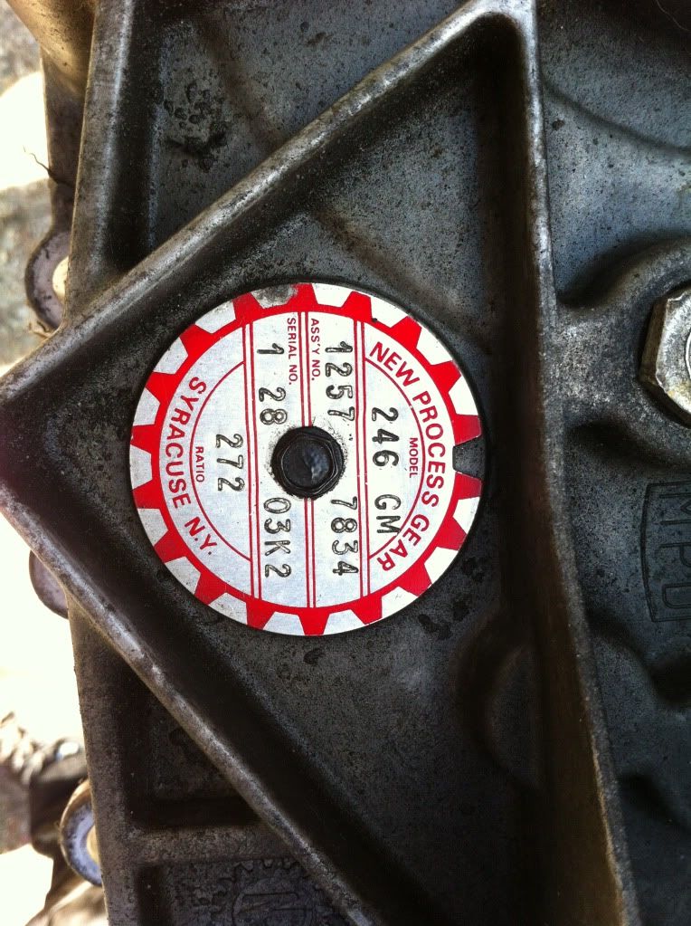

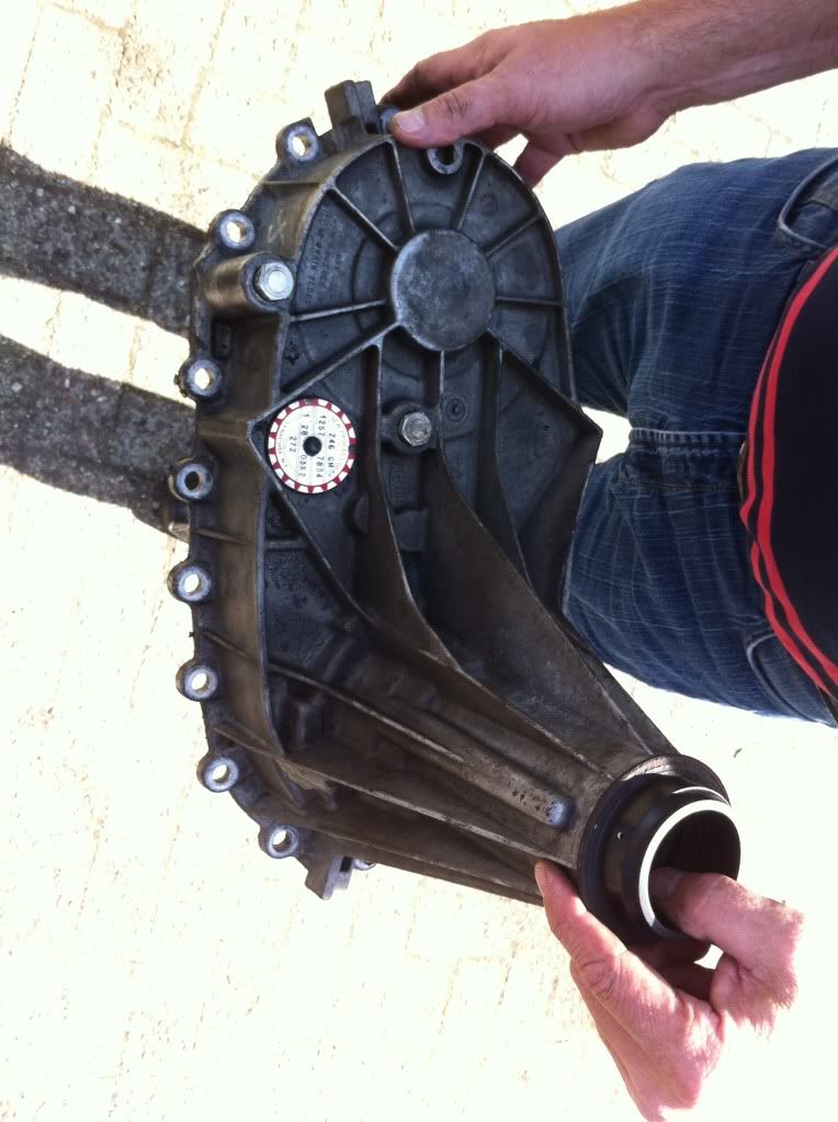

Helaas is mijn tussenbak kapot gegaan, binnenwerk heeft een gat in het huis geslagen waardoor die droog is gelopen.
Diegene die een tussenbak weet uit te halen ben ik eeuwig dankbaar.

Je zou Autoparts in Den Dolder eens kunnen proberen. Dit type is in veel modellen uit de GM stal gebruikt (o.a. Tahoe, Suburban, Yukon, sommige Silverado's) : http://www.autopart.nl/
Weet je wat er is stukgegaan waardoor er een gat in is geslagen? Ze zijn relatief sterk maar staan er wel om bekend dat de oliepomp zich een weg naar buiten 'vreet'. Dat is echter weer dicht te lassen/maken en voor de toekomst met een speciale ring tegen te gaan.

Ik heb elk bedrijf die 'm zouden kunnen hebben een mailtje gestuurd. Er zijn er maar twee die 'm mij kunnen leveren en die zouden 'm dan vanuit the states moeten laten komen. De "goedkoopste" is €1700,-... Voordat ik die bestel kijk ik nog even of 'ie niet toevallig al ergens in de omgeving van Nederland ligt.
Ik weet de benaming van het onderdeel niet maar een ronde plaat met uitsparingen heeft het gat veroorzaakt. Die plaat wordt normaal gesproken op de plaats gehouden door een haakvormig klein plaatje die op zijn plaats weer vastgeschroefd zit op de bak. Dit plaatje is afgebroken met alle gevolgen van dien.

Ik hoop voor je dat je er eentje kunt vinden in NL. De prijs vanuit de States vind ik wel heel hoog; daar kost een nieuwe of remanufactured zo'n $800. Verzenden kun je via Hans en Bianca regelen en dan kom je op een veel lager bedrag. Maar duurt wel even natuurlijk.
Heb je niet voldoende aan alleen de achterste helft van de tussenbak (zoals je in je handen hebt op de foto)? Die zijn zo'n $150 - $200. Ik weet niet precies wat er kapot is gegaan; heb je daar geen foto's van?

Occasie moet dat te vinden zijn, NP246 zit onder vanalles. Hoe erg is de schade? Enkel lagerschade of ook de tandwielen?
