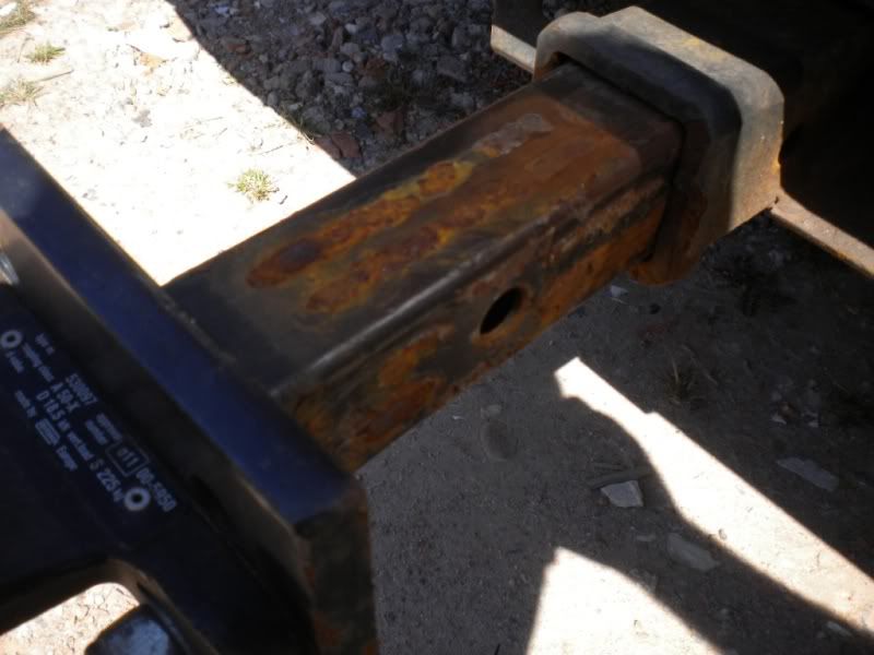

ik heb nu alleen nog een vraag ik heb een soort van afneembare trekhaak die kan ik alle kanten uit bewegen(speling)hij zit geborgt met een stalen pin met soort van een sluiting kan ik die gewoon vervangen met een stalen bout met moer of is dit niet aan te raden .
mvgr. herman
BerichtGeplaatst: do jun 02, 2011 11:52
Berichten: 1554
Op het afneembare deel lasrupsen leggen en deze afslijpen totdat het weer nagenoeg spelingvrij zit.

ja dat is precies wat ik bedoel ga het bij mij ook doen weer wat gerammel minder .
