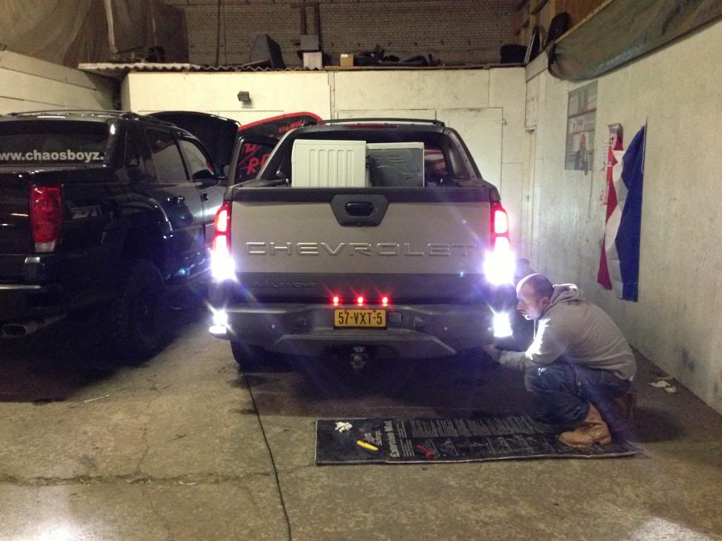

Gisteren een set rode en oranje LED's binnengekregen om te gebruiken als 'ID lights' ofwel breedte-verlichting voor de Avalanche. Aan de achterzijde onder de tailgate gemonteerd (3 naast elkaar) en even tijdelijk aangesloten om te zien hoe het staat. Binnenkort even op de brug zetten om netjes aan te sluiten op de verlichting. De oranje waren helaas defect dus die worden omgeruild, maar die komen uiteindelijk op de grill aan de voorzijde. Beetje Raptor-style :D
Enige waar ik nog niet over uit ben is of het in NL wel legaal is. Ik lees hier en daar wel over breedte-verlichting en de meeste dually's die ik zie rijden hebben ze ook (maar zijn uiteraard ook wat breder). Iemand een idee?

dually's met breedte verlichting hebben dat toch aan de zijkant?
Wat zijn dit voor lampen. Heb je een link ervan?

Officieel zijn het 'identification lights' (zie hieronder). Aan de voorzijde zitten ze meestal op het dak (de middelste drie). De buitenste lampen op het dak zijn 'clearance lights' en weer bedoeld om de hoogte van een auto/truck weer te geven.
==== KNIP ====
Identification lamps
In North America, vehicles over 2,032 mm (80 inches) wide must be equipped with three amber front and three red rear identification lamps spaced between 6 and 12 inches apart at the center of the front and rear of the vehicle, as high as practicable. The front identification lamps are typically mounted atop the cab of vehicles that do not have a flat-nose design.
Bron : http://en.wikipedia.org/wiki/Automotive ... tion_lamps
==== KNIP ====
Zelf heb ik deze LED's gekocht omdat ze lekker compact en waterdicht zijn :
ze zijn het goedkoopst via eBay met gratis verzenden : http://www.ebay.com/itm/180904059641?ssPageName=STRK:MEWNX:IT&_trksid=p3984.m1497.l2648

Mooi ,wil ik ook nog steeds een keer doen
Alleen jammer dat het draadje er aan de zijkant uitkomt of zie je dat niet :?:

Op de plek waar ze bij mij zitten zie je dat niet. Daarnaast boor ik zondag een klein gaatje er direkt naast waar het (superdunne) draadje doorheen gaat. Dan zie je het al helemaal niet meer!

Mooi man, die oranje voor lampjes wel zo maken dat je het makkelijk kan loskoppelen voor de apk en eventueel een niender die met het verkeerde been uit bed is gestapt.

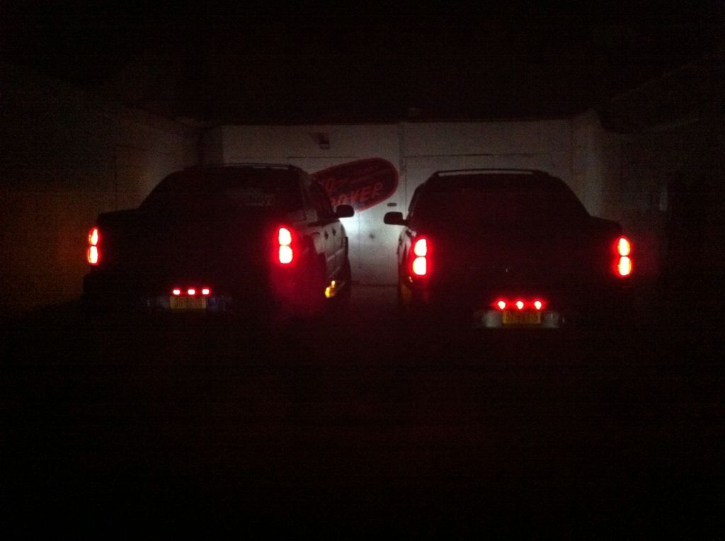

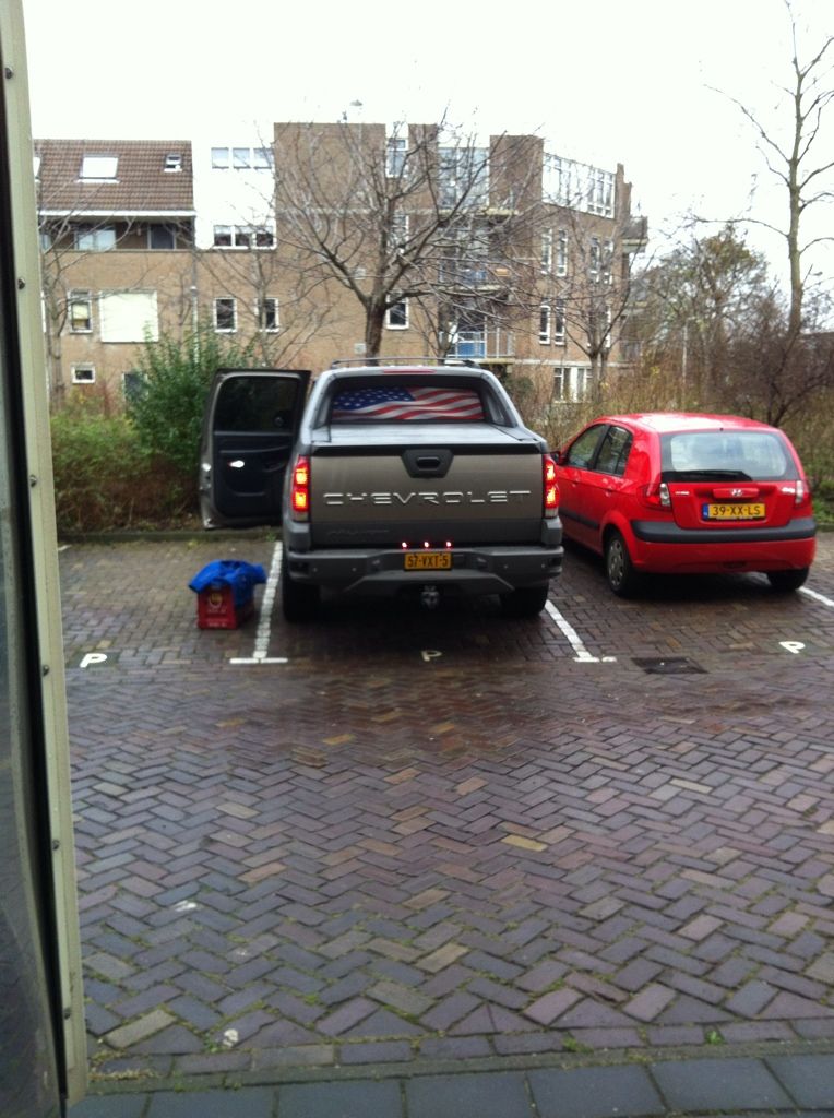

ik kon natuurlijk niet achterblijven en heb ze ook gemonteerd. Een iets ander setje welk ik ook als mistlicht(of remlicht) kan gebruiken.
duidelijke foto's volgen nog.

Duidelijkere foto's staan op je Dropbox, lampie! :-)
Nu nog je runningboards er weer onder, want dit is geen porum...
