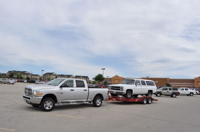

Ik heb er heel wat wagens mee versleept
Op de haak en bol staat wel een max gewicht, maar weet niet of dat veel uitmaakt, kocht zelf wel de duurdere.
http://www.jcwhitney.com/jcwhitney/text ... pid=100001
