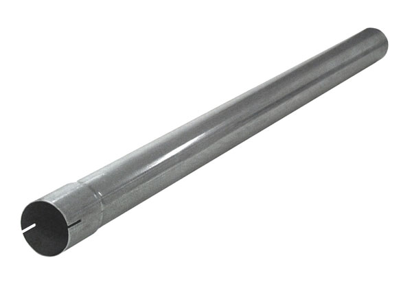

Twijfel nu over de diameter van de pijp. Is 2,5 of 3 inch oke? Maakt bijv. een halve inch veel uit?
Antoon
 Berichttitel: Re: uitlaat/demper C10
BerichtGeplaatst: ma sep 30, 2013 19:38
Berichten: 291
Woonplaats: Bemmel
2.5 is groot zat hoor.
mijne is 60mm doorsnede
