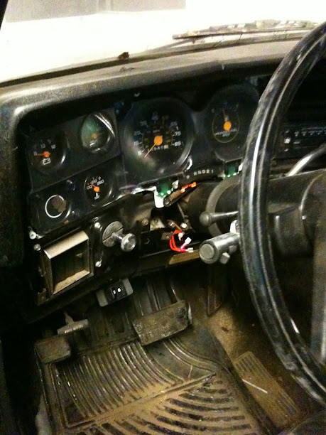

En aangezien het al donker was ook maar het interieur onder handen genomen
