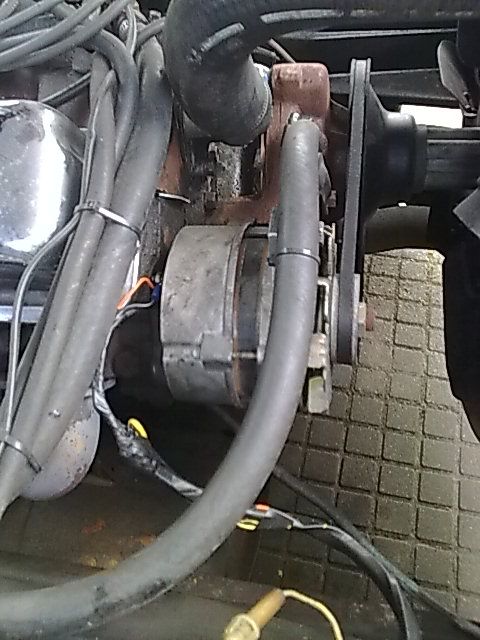

Op zoek naar een redelijk passende wisselstroomdynamo voor mijn '69 Ford pickup F100. Van de gemonteerde gelijkstroomdynamo word ik niet goed. Te korte stukken rijden en dan laad hij niet genoeg bij en gaat pas laden bij 1500 rpm. Hoe hebben ze het ooit verzonnen. gelijkstroom .....

Als het om de dynamo gaat op de foto zou ik zweren dat dat een wisselstroom is. Eind '60 begin '70 jaren was wel de ommekeer van gelijk naar wissel. Ik weet niet beter dat een gelijk stroom zowat nog een keer zo groot(lang) is als een wissel en de behuizing dicht. Ben je er al naar een specialist geweest om de boel door te laten meten.

dit is een wisselstroom dynamo,je kan een dynamo pakken van een jaren 90 ford ,eindstar,taurus,mustang.
dat is een 3g dynamo 130 ah alleen ff de poelie omzetten.

Dit is gewoon een wisselstroom dynamo.
Ga gewoon naar een goede onderdelen groothandel met een eigen revisie afdeling leg je probleem daar neer.

Als het een wisselstroomdynamo is, dan snap ik niet waarom de spanning bij 900rpm maar 8-9V bedraagt. En bij +/- 1200rpm naar 14.2V gaat- oplopend dan. Ik neem aan dat een wisselstroomdynamo, gelijk de 'moderne' auto's meteen 14,3V afgeeft. Of heb ik het mis.?
Dan zie je ook bij aangeschakelde dimlichten, dat deze helderder beginnen te branden.
Maar ik heb ook een schema gezien van een '67-er F150 waar deze in werd gebruikt. In mijn Fordje zitten maar 3 draden aangesloten, terwijl in het type '67 er 4 zijn aangesloten.
In ieder geval, hij ligt nu bij de vakhandel, deze gaan me maandag bellen waarschijnlijk. wat de mogelijkheden zijn.

update> opgelost: gereviseerde Motorcraft dynamo op 60A én een electronische spanningsregelaar. Up to 14.3 Volts. Bedrading was ook één feest.
