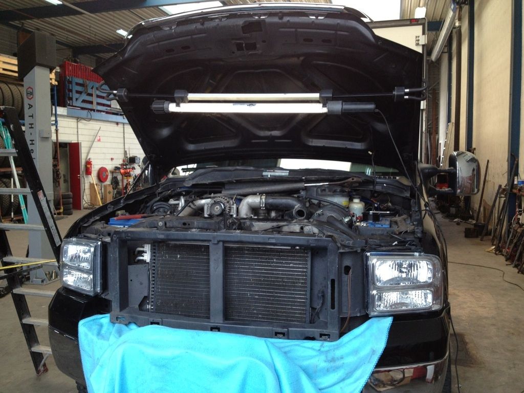

Vandaag begonnen met slopen van de voorkant.
Radiator e.d. Ervoor weg.
Morgen de vin ervoor weg met sleutel 47.
Onderdelen vanmiddag op laten halen in ursem.
Morgen verder.

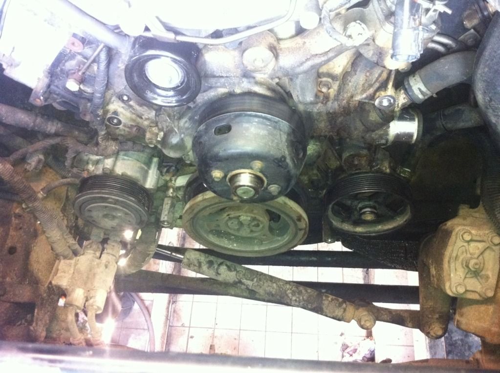

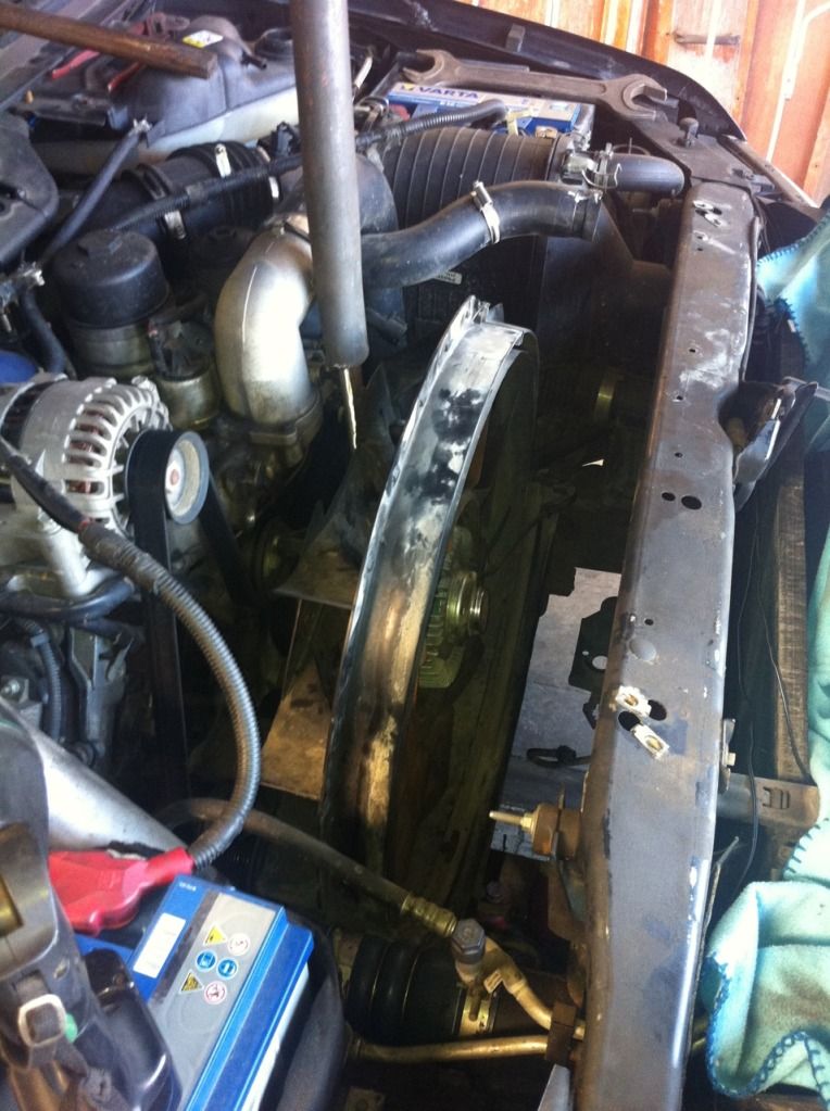

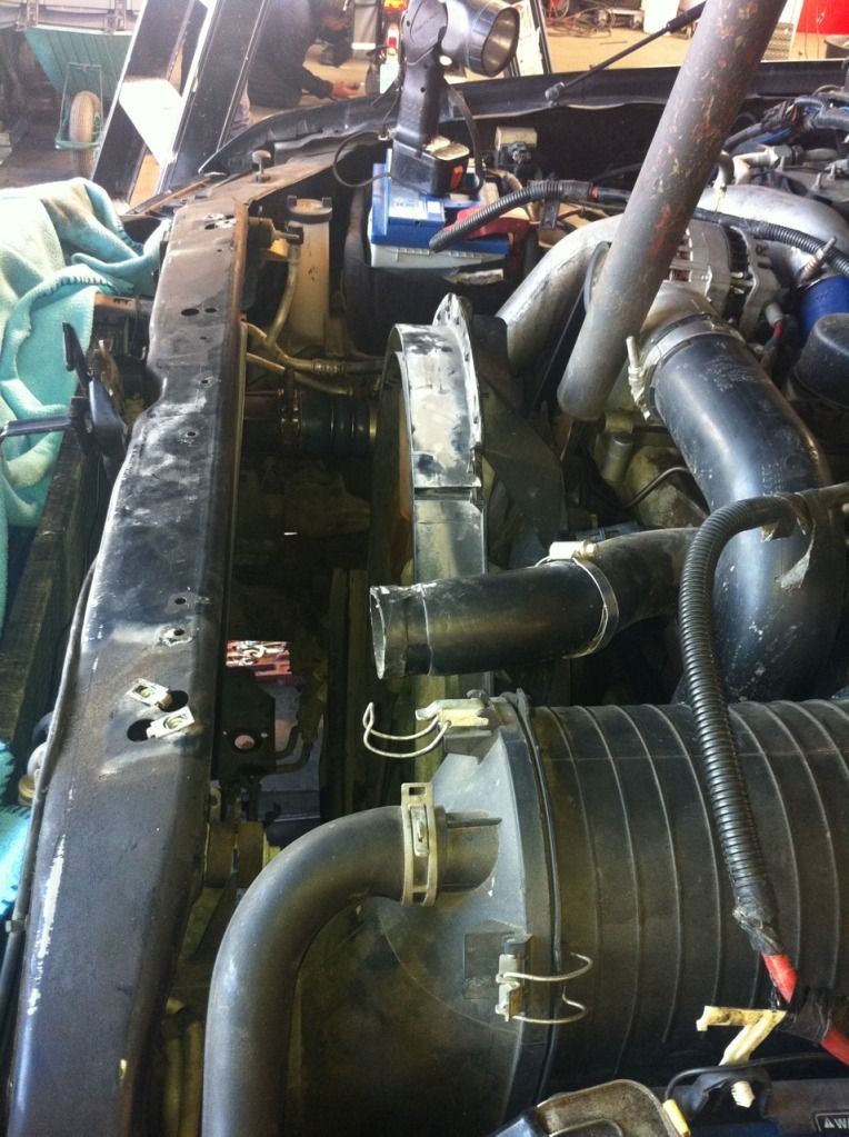

Vandaag toch maar ff gril eruit tegen beschadigen
Vanmorgen de vin gedemonteerd, en 1e looprol gemonteerd.
De slang die echt gaar was.
Bakolie eruit laten lopen en de filters vast vervangen.
Olie was er aan toe, het filter wat voor zit zat redelijk dicht en was zeker aan vervanging toe.
Gelukkig weinig slijpsel in de olie.
Vanavond de olie in ursem laten halen voor de bak.
Morgen gaat de olie in de bak.
Ook brandstof en olie filters morgen erop.
Overige looprollen en spanners monteren.
Nu duimen dat de slang die we nodig zijn er ook bij zit.
Conclusie, er is nog zat te doen........

Waren die Multiriemrollen ook aan vervanging toe of gewoon preventief omdat toch de boel open ligt.
Multi riem was matig, dus gelijk alles preventief gedaan.
Nu inderdaad toch alles los ligt
