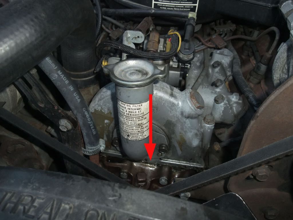

weet iemand of het een probleem is dat er een kleine lekkage is bij de oliebijvulunit?
En zo ja wat is de oplossing?

ik zou er een nieuwe pakking tussen zetten , kleine moeiten toch :!:

weet je zeker dat het de olievulpijp is,ze zweten ook vaak tussen de distributiedeksel en het blok.die pakking kan je ook vervangen maar dan moet je brandstof pomp eraf en dat is een heel klusje.
de mijne zweet daar ook iets,niks ernstigs.ik zou ook rekenen op een redelijk olieverbruik daar staan deze blokken om bekend.
wat heeft ie gelopen en start ie goed?

ja dat laatste is het geval iets zweten denk ik. de mijne start goed en loopt mooi rond, hij heeft 105.000 mijl op de teller.

dies net ingelopen.de mijn 270.000 mijl.ik heb mn eigen goed verdiept in deze motoren en veel gelezen,als je ze goed verzorgt gaan ze lang mee.
