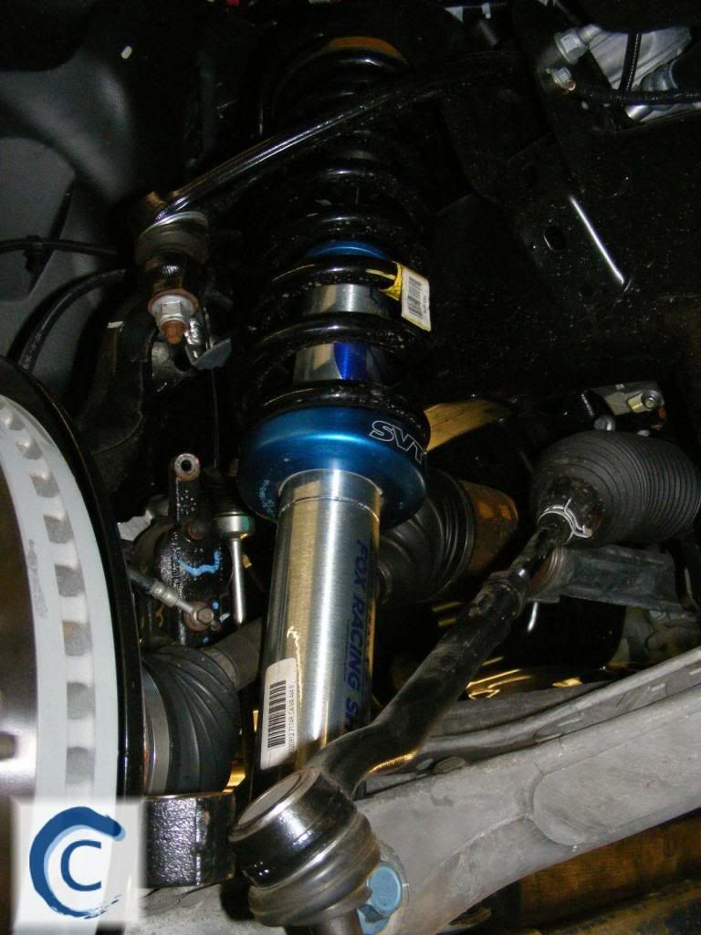

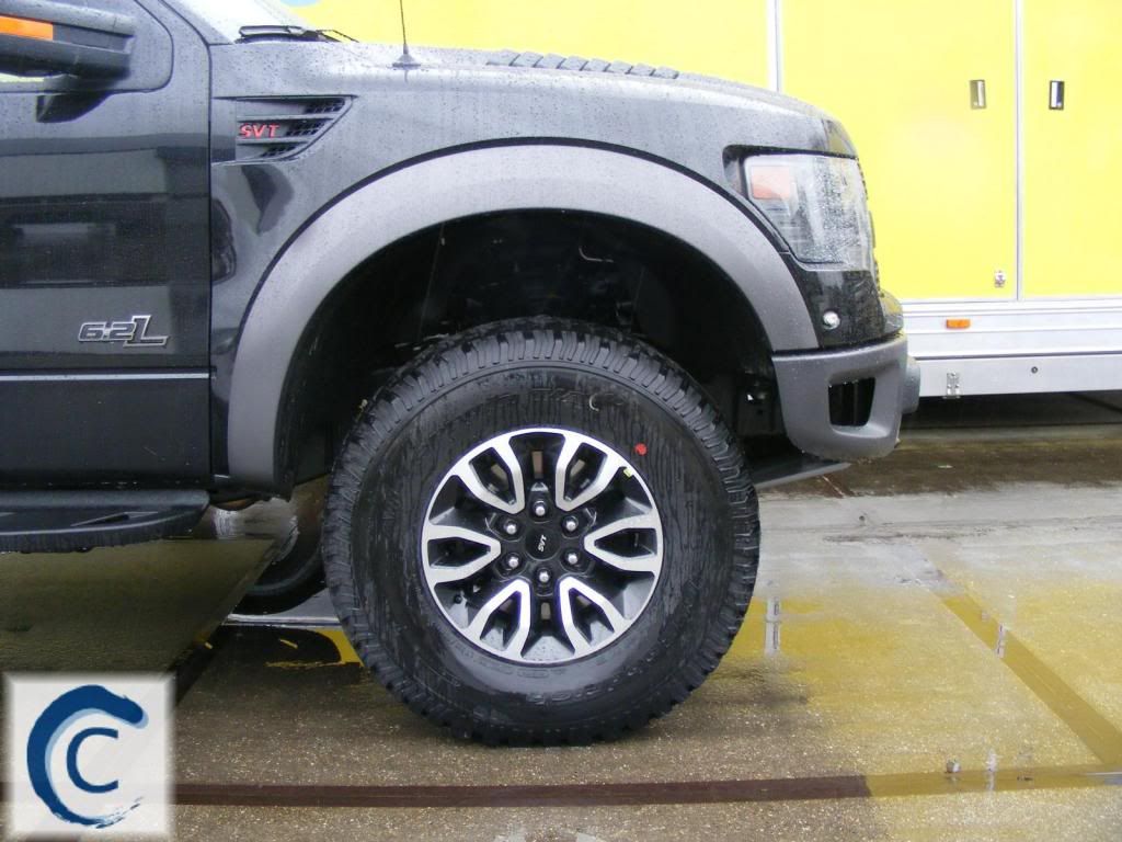

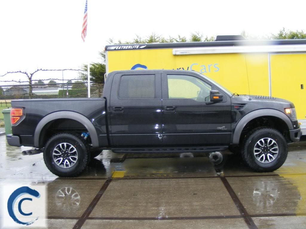

Zonder aanschaf van aftermarket onderdelen hebben wij een 2013 Ford Raptor aan de voorzijde hoger gezet zodat de truck mooi waterpas staat. ( bijna waterpas, want helemaal is niet aan te raden.

Het eind resultaat mag gezien worden. Optisch gezien een stuk mooier dan de standaard hoogte.
Er gaan binnenkort nog meer mods aan deze truck plaatsvinden.

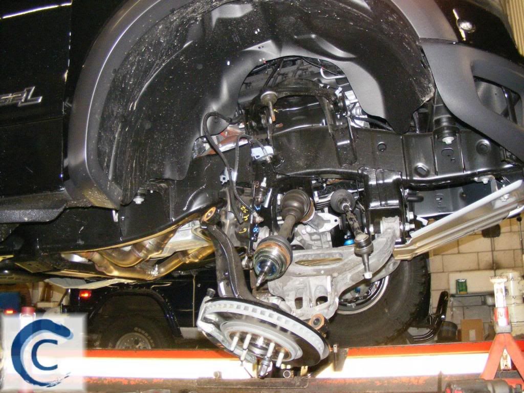

Ziet er verrekte skon uit zondermeer, maar de schuinte van de aandrijfas en stuurkogel, is wel héél schuin ???? of is da gezichtsbedrog :shock: :shock: :shock:
BerichtGeplaatst: vr feb 01, 2013 22:59
Da komt omdat hij nog niet belast is benny, hij staat nog uit de veren :wink:

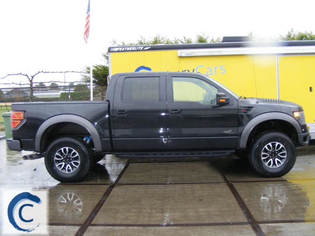

ik wil niet vervelend doen maar ..... wat is hier onder de truck aan de hand ?
zit er een balk ofzo (om de truck omhoog te houden) die niet weg is geshopt ?
zo klopt het beter :D

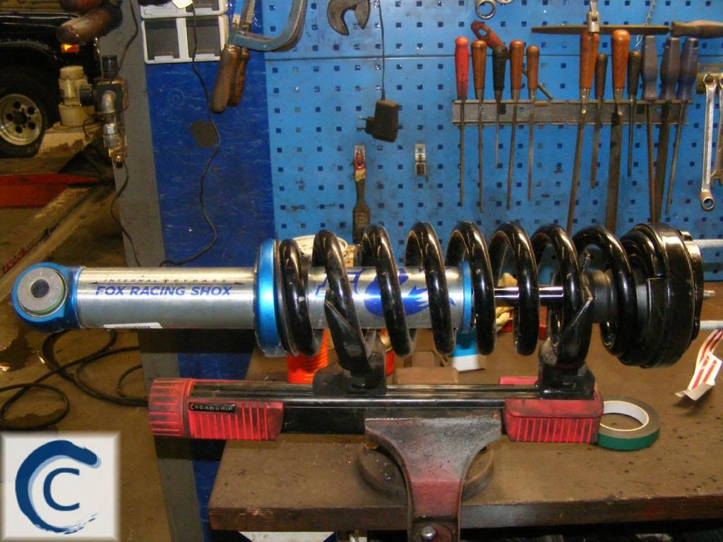

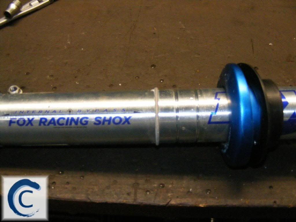

Wat zijn dat voor een ringen, en kan je die zo verzetten en weer gebruiken :?:

Thanks voor de positieve reacties mannen.
- Truck is niet voor mijzelf maar was een voorraad auto (= verkocht ).
- Shoppen doe ik alleen in de supermarkt en niet met foto's. Alles wat je ziet is weerspiegeling.
De achterzijde is dus standaard hoogte, voorzijde is nu op hoogte gebracht.
- Verdere mods die gedaan gaan worden:

Wat zijn dat voor een ringen, en kan je die zo verzetten en weer gebruiken :?:[/quote]
Dit zijn standaard 'ringen' (sleuven) op de originele SVT schokbreker.
Hiermee kan je de veer inderdaad verstellen zoals wat wij gedaan hebben.
Het is even een klusje maar het resultaat mag er zijn.

Op mijn F-350 zit ook een 2.5" leveling kitje. Dit beetje meer toont VEEL meer.
