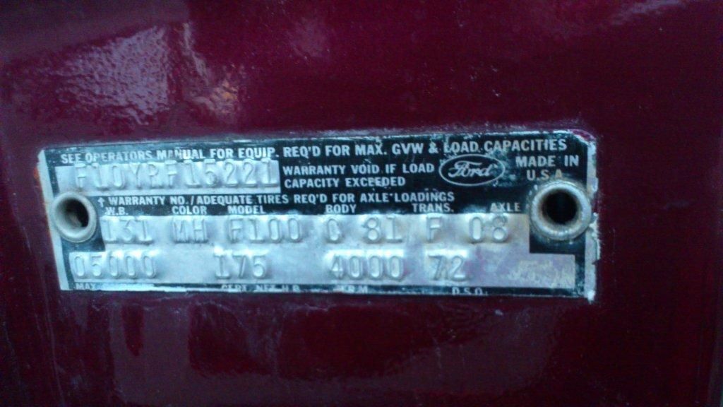

Heren/dames.
Ik heb volgens de Vin een YR motor. Waar krijg/vind ik nadere info?
Vin: F10 YR F15221.
thanks.

Sjaakské schreef:
Heren/dames.
Vin: F10 YR F15221.
thanks.
Y - 8 Cyl. 390 CID 1-2BBL
R - San Jose, CA
http://www.decodethis.com/Pattern-Details/id/39
Groet Jeroen

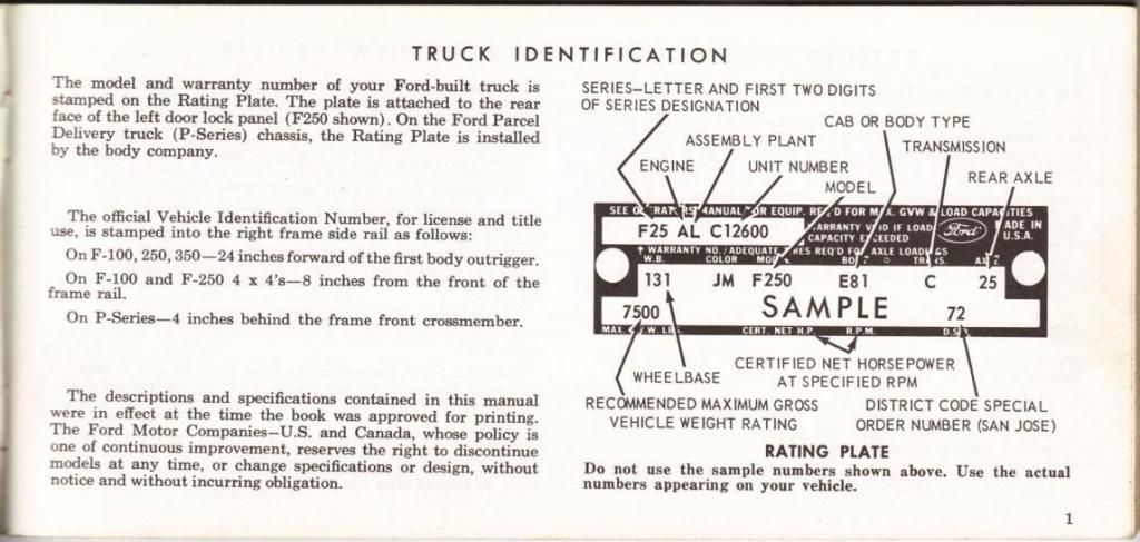

 Berichttitel: Re: Vin identification
BerichtGeplaatst: do apr 03, 2014 9:44
http://www.fordification.com/tech/VIN69.htm

LRE1979 schreef:
Sjaakské schreef:
Heren/dames.
Vin: F10 YR F15221.
thanks.
R - San Jose, CA
Groet Jeroen
thnx Jeroen
