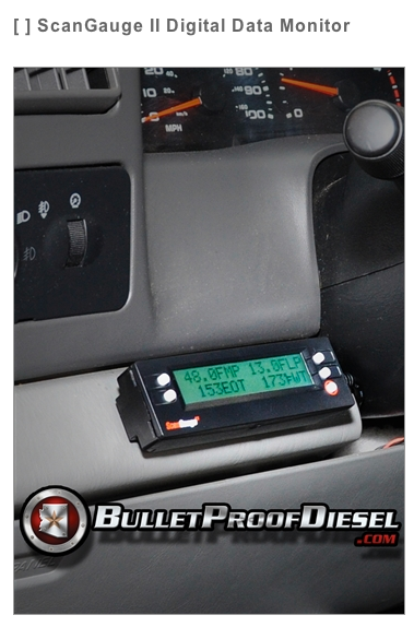

Kerst cadeau gekocht ;)
Hiermee kun je o.a codes uitlezen maar ook olie druk, FICM voltage en nog meer, kan me daar straks eens ff goed in verdiepen ;)
Veel hierover te vinden op youtube.
http://www.bulletproofdiesel.com/ScanGa ... 000073.htm

Dat zijn geen halve maatregelen pieter, ben benieuwd welke code je uitleest :!:

Hej Andre, je kunt niet chippen alleen monitoren wat er allemaal gebeurd met je truck, best interessant. Zo kun je ook makkelijker problemen ( als die er zijn ) vaststellen, of zien aankomen.
ScanGauge is dus al voor geprogrammeerd voor de powerstroke en voor de prijs hoef je het niet te laten in vergelijking met andere scanners.

Ficm voltage 48v niet lager dan 44/45v.
VGT% stationair ergens tussen 65/70% maar als ie af en toe op 15% of 85% blijft steken dan moet de turbo schoonmaken.
De belangrijkste.
ECT en EOT temperaturen of te wel delta,s genoemd.
het meest voor komende is een Delta van +/- 4 a 7 graden FAHRENHEIT tussen de koelvloeistof en olie.
Hoe te testen.
Rij motor warm en ga snelweg op zet ,m op 60/65 mile per hour en rijdt 15 tot 20 minuten zonder aanhanger en lege truckbed.
Het verschil tussen ECT & EOT mag niet meer bedragen dan 15graden Fahrenheit waarbij de olie temp de hoogste is.
4 tot 7 graden verschil = erg goed.
7 tot 11 graden verschil = ok
11 tot 15 graden verschil = minder,... olie koeler is aan het dicht slibben.
15 en meer,...oliekoeler is gedeeltelijk geblokkeerd en de koelvloeistof doorstroom is niet toereikend meer om de EGR koeler die er na komt voldoende te koelen.
Gevolg,..koelvloeistof gaat koken in de egr koeler,...egr koeler vloeistof kanalen scheuren en de lekkende koelvloeistof wordt meegenomen je spruitstuk in en beland dus op de cylinders,....witte rook.Nu alleen nog ff flink gas geven en je koppakking ligt er uit...$$$$$.
