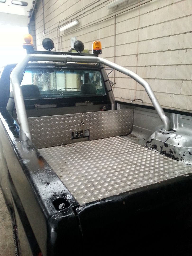

het is me dan toch gelukt om een foto van mijn truck te plaatsen
