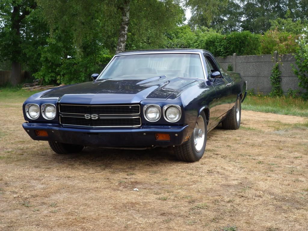

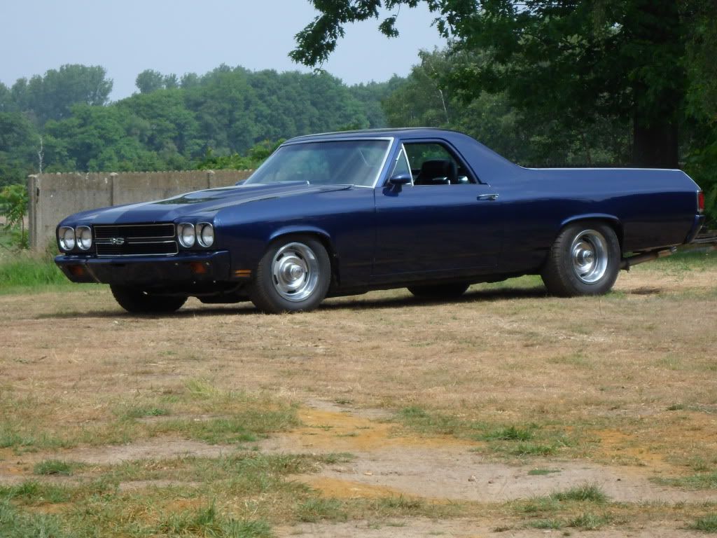

tuurlijk, het is dus een frame off restauratie
alles op de wagen is nieuw of gerevizeerd
motor 396cui met domed pistons cr 10/1 edelbrock performer nokkenas en intake, geharde klepzittingen, nieuwe kleppen, klepveren enz... impco 425
gascarburator en een ufo ton op de plaats van de benzinebak (rijd alleen op gas), hedders en een dual 3" uitlaatsysteem met rvs sierstukken

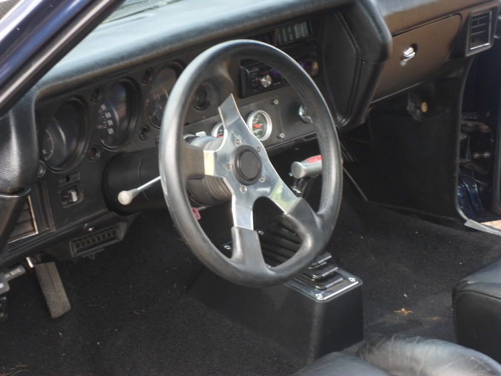

versnellingsbak is een th350 versterkt met extra koppelingsplaten, een b&m shift improver kit, b&m 2000rpm stall converter en word bediend door een b&m megashifter
achteras is de originele 12bolt
remmen ophanging en stuurinrichting zijn volledig vernieuwd, stuurkogels, bussen, remschijven, remklauwen, remtrommels, de hele ....
chassis, voorfront, ophangingsarmen, deurscharnieren enz... zijn gepoederlakt
body is volledig kaal gemaakt, alle overbodige lijstjes enz zijn verwijderd, regengoten weggewerkt enz...

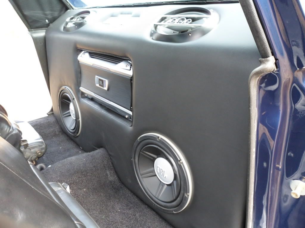

interieur is volledig vernieuwd, corvette c3 stoelen,billet spulletjes, dikke jbl muziekinstalatie ...
pff, ik kan zo nog wel even doorgaan :D
een setje boyd wielen word het volgende dat ik erop zet, de junkyard dog lijkt me perfect! En ik kan lekker dik gaan met de banden, ik heb de wielkasten aangepast zodat die lekker laag kan met een 305 band
en dan ben ik klaar, denk ik :wink:

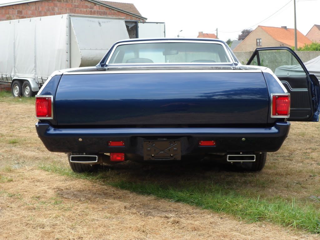

Achteraan wil ik de bouten wegwerken, nummerplaatruimte uitvlakken en de reflectors wegwerken.
Vooraan wil ik de nummerplaatruimte uitvlakken en de bouten wegwerken, dan is die pas echt "clean"
