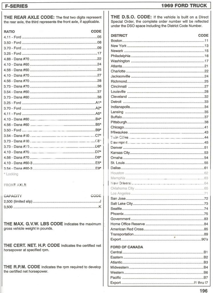

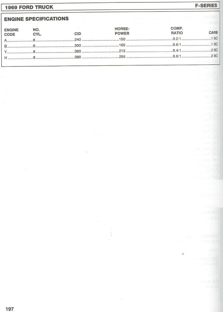

Hallo,
wij zoeken informatie over wat voor motor we in de ford f100 hebben.
op ons kenteken staat dat wij een 5,7 liter motor hebben, in het deurplaatje staat: f10grf75023, wat volgens ons een 302 motor is. Weet jij of iemand anders waar we het op de motor zelf kunnen vinden. Waar bestel jij je onderdelen en hoe kom je aan al je nummers. Ons fordje f100 uit 1969 heeft geen stuurbekrachtiging zou dat om te bouwen zijn naar stuurbekrachtiging.
Groetjes Jan en Kevin
Bovenstaande vraag stelde je in dit topic Project Ford F100 1972
Ik zal hier even wat info voor je geven betreffende je deurplaatje, dit is wat ik heb kunnen vinden, hopenlijk heb je er wat aan:
