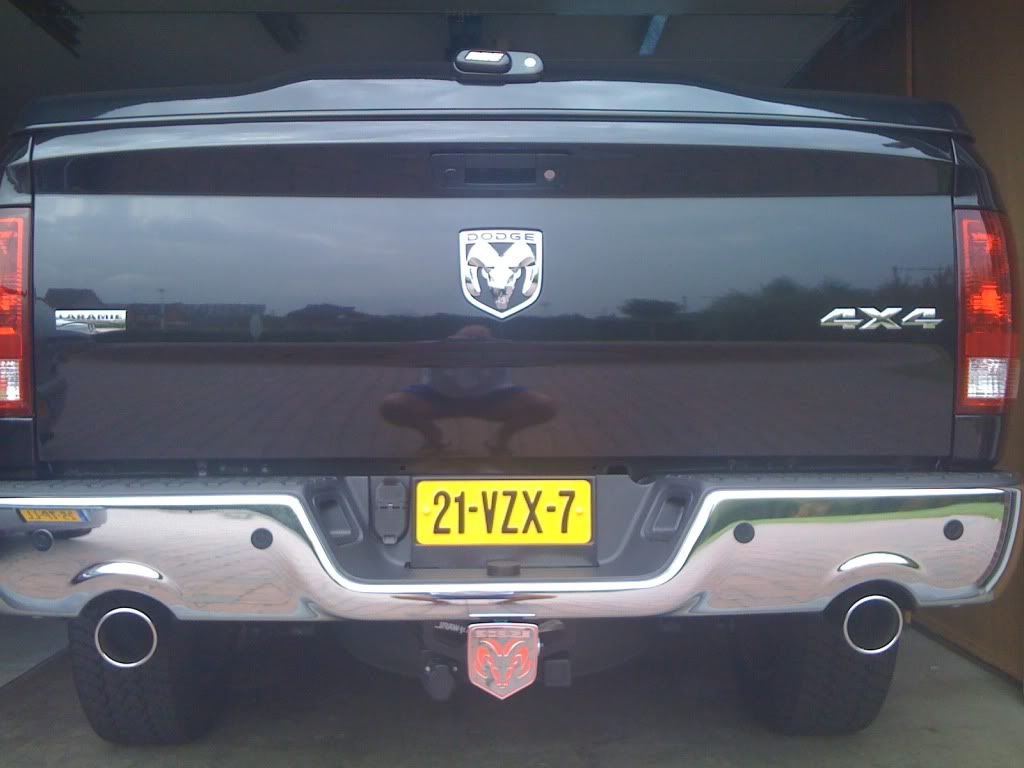

kijk hier eens naar ik heb de aansluiting naast de trekhaak geplaats en aan de andere kant van de trekhaak zit de gasvulling

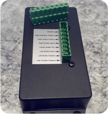

http://www.customtronix.com/our-service ... itter.html
Verzenden binnen europa en je kunt alles achteren aftakken van de orginele US trekhaak aansluiting zonder last van lampout/short meldingen. Zeer degelijk maar wel prijzig 108 euro inclusief verzend kosten.
Zoiets moet ik idd hebben.

Hier was ik naar op zoek, ik heb 'm vandaag besteld. Ben benieuwd of dit gaat werken.
