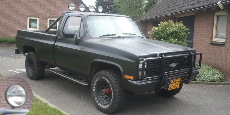

Ik heb een paar verstralers gekocht voor op de rvs beugel achter de cabine.
Ik heb nu een beugeltje gemaakt van aluminium om ze er aan te bevestigen maar vindt dit niet geweldig
lijken eerlijk gezegd.
Voor degene die ook verstralers op hun truck hebben, hoe zijn deze/hebben jullie ze bevestigd?
(graag foto,s :D )
grtz gert

je kunt ze toch aan de rvs beugel vast schroeven ???
bij mijn chevy zitten ze gewoon door de beugel heen geboord

@ theo: ik denk dat er doorheen boren de beste optie is ja, al vindt ik het wel zonde van de beugel.
En natuurlijk jammer dat je dan weer die schroeven aan de onderkant hebt :roll: .
maar dan staan ze wel lekker stevig :mrgreen:

waarom niet gaten boren alleen aan de bovenzijde en dan blindklinkmoeren er in? zie je aan de onderkant ook niets.
Werken perfect. heb ik me lightbar mee op me dak gemonteert.
