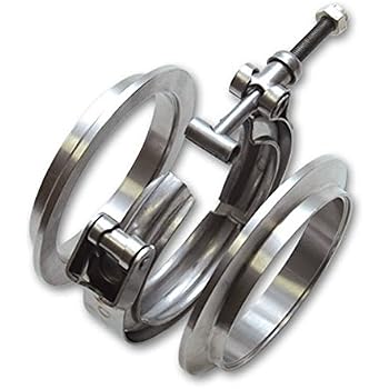

Hallo,
heb verscheidene kleine lekken in mijn uitlaat tussen de koppelingen waardoor ik problemen heb met de lambda meting op de jaarlijkse keuring, ik heb V band koppelingen zoals op de onderstaande foto. Nu kun je pakkingen kopen maar die kosten 5 euro stuk en heb er stuk of 9 nodig en je kunt ze niet hergebruiken, tijdens mijn zoektocht online kwam ik verschillende posts tegen om gewoon normale huis/tuin siliconekit te gebruiken. Zou blijkbaar goed werken en niet keihard worden zoals die vloeibare uitlaatpakkingtroep en natuurlijk ook lekker goedkoop :-). Iemand ervaring mee?

Er is ook hitte bestendige kit (o.a. voor kachels) dan zou ik die nemen.

deze gebruik ik voor mijn houtkachel , maar deze word keihard,

er is speciale uitlaat kit wat 1200 graden aan kan.
maar beter is het om ervoor te zorgen dat de koppelingen weer goed aansluiten en afdichten.
Want als de opening te groot is, blaas je die kit er uiteindelijk ook tussenuit.

Nooit pakking gebruiken die uithard , die valt erop den duur tussen uit , ik zou voor de pakking op sillicone basis gaan, en kijken naar welke temp ze aan kunnen . Wynn's heeft wel iets volgens mij :!:

Zoiets ?
https://www.permatex.com/products/gasketing/ultra-series-gasket-makers/permatex-ultra-copper-maximum-temperature-rtv-silicone-gasket-maker/
