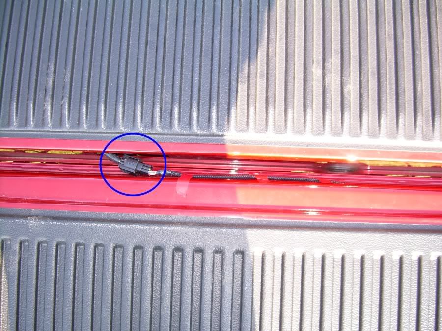

De laadklep van je bak kan er normaalgezien af, maar omdat de camera in de laadklep zit, en er dus een kabel van je laadklep naar de auto zelf moet, zit hier een connector tussen. zodat als je dus de laadklep eraf haalt, de kabel niet vast blijft zitten.
Ik heb even een foto gemaakt van hoe het nu is, is wel snel off op't werk gedaan, als het nog niet duidelijk is dan post ik vanavond wel eens een foto van hoe het eruitziet zonder laadklep.
Deze foto is dus genomen van bovenop gekeken op de openliggende laadklep, de geul waar de kabel tussenloopt is dus de scheiding tussen laadbak en laadklep:

vyruz schreef:
Ik heb ook een originele Camera laten installeren bij de dealer weet niet wat je bedoelt :?: laat maar eens een foto zien. :shock:
zo hadden ze bij mij ook de kabel gelegd, ik heb de plaat van de binnenkant klep eraf gehaald en kabel door geknipt
10 cm van de stekker camera,en kabel door een ander gat gestoken met rubber ringetje en van de binnen kant weer met kroonsteentje aan elkaar gemaakt.
Je foto's werken niet.
Er moet een speciale manier zijn hoor, er zitten aan de kabel zelfs speciale clipsen welke ergens aanvast moeten, maar ik kan nergens vinden waar.

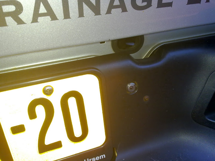

Hier heb ik wat extra tape omheen gedraait ivm doorschuren in het gat.

Bedankt Sjeng!!
Ik vraag mij enkel af: Krijg jij je laadklep nog verwijderd? Ik neem aan van niet namelijk..
