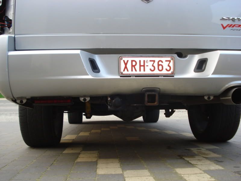

Ben bezig met het plaatsen van een achteruitrij camera en sensoren, maar nu heb ik de sensoren is voorlopig onder de bumper gemonteerd omdat ik dan geen gaten moet maken maar nu blijft hij biepen alsof deze iets detecteerd.
Nu is mijn vermoeden al deze IN de bumper moeten komen :angry4:
Heeft er iemand hier ervaring mee :dontknow:

wellicht detecteert jou systeem onder een grote hoek zodat ie je bumper (mee)detecteert ......zo lijkt het althans
je was me voor Guido .......je kan ze ook lager hangen maar dan trekt het op geen klote meer

yep, die sensoren kijken in een soort van halve boog en zoals het er hier naar uitziet detecteert hij dus een stuk van de bumper, trekhaak, uitlaat,.... :(

ik weet niet zeker of het werkt, maar kun je de sensors aan de bovenkant niet afplakken met tape, zodat die stukjes niet detecteren?

Had dit vermoeden ook al maar vindt het zo :angry5: om gaten te boren.
Is er geen andere mogelijkheid :dontknow:

ja andere oogjes kopen die onder een scherpere hoek detecteren .....of zoals ik eerder al zei je bestaande detectoren lager plaatsen ...maar dit is geen optie voor je zeker?
miss een cameratje i.p.v. de detectoren :mrgreen:

Cameratje is er ook bij en deze werkt prima maar vanzodra ik de sensoren aansluit blijft hij biepen en staat er stop op het scherm :evil:

en is er geen mogelijkheid om enkel met de camera te werken en de sensoren weg te laten?
kun je dan niet genoeg zien?
of wil je een extra beveiliging.
Mijn sensors zitten ook in de bumper maar zijn in dezelfde kleurals de bumper. dus dat valt goed mee vind ik persoonlijk.
Wat misschien ook kan zijn is omdat ze in ijzeren beugeltjes zitten.
kun je zien welke er iets detecteerd.?

jij hebt dan ook wel een onopvallend kleurtje van truck als het op sensors aankomt hè .......miss dat ze grijs kunnen gespoten worden
maar wel ff checken of de sensors dit toelaten en anders alleen de camera mocht dit kunnen

Normaal moet dat lukken enkel met de camera en zie je veel meer mee dan met de sensoren, want die biepen al terwijl je nog plaats genoeg hebt voor je ergens tegenzit. De camera heeft een redelijk breed beeld (halve cirkel van de achterzijde) en ik kan zelfs de sensoren uitschakelen en de camera zelfs ook apart :wink:

je sensoren zitten te kort bij de grond :!: :!: :!: :!:

Ga het eerst proberen met de camera alleen en mischien grijze sensoren bestellen dan :D
Deze hangen toch op 40 cm hoogte,veel auto's hun bumper is zo hoog nog niet :D
Heeft dit er iets mee te maken :?

Misschien heel stom idee :roll:
Maar kan je de sensoren niet omdraaien? ik weet niet of hij naar boven en naar benden meet met dezelfde boog? Ik kan me voorstellen dat ze naar boven minder bereik hebben dan naar de objecten op de grond? Ik heb eerlijk geen idee of dit werkt heb ze zelf namelijk vanaf fabriek erop zitten.
Je zou wel je beugeltjes iets kunnen buigen?
