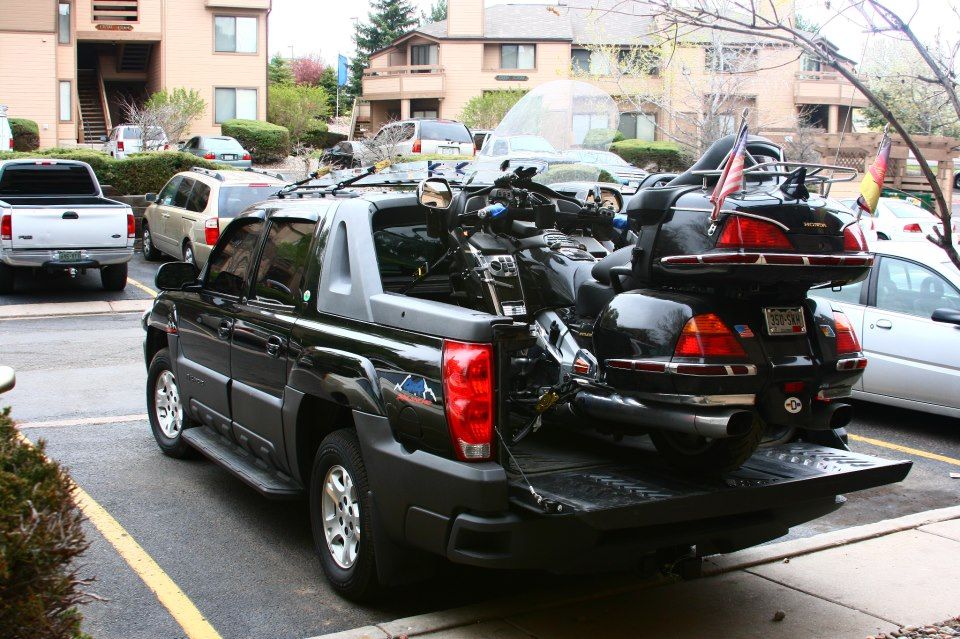

is dat Harley compatibel?
Ding is berekend op 250kg

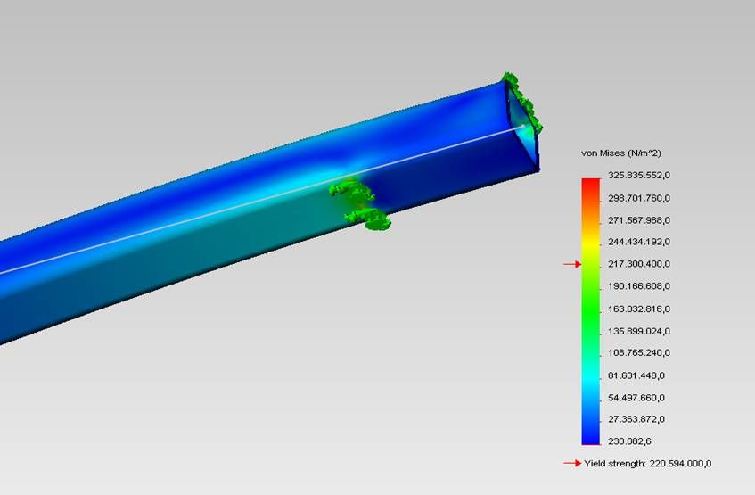

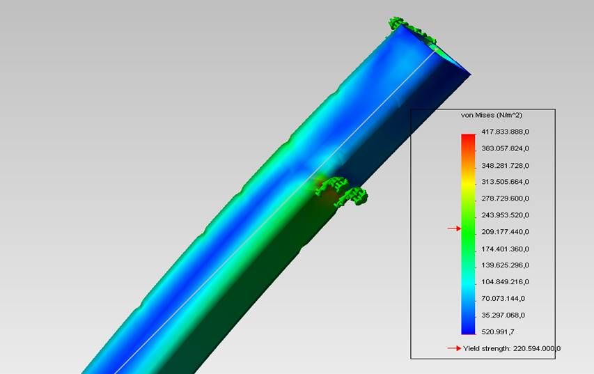

Nou, omdat ik de zaak aan het schijten heb gebracht, zal ik een poging wagen om het recht te breien. Hier de technische onderbouwing.
koker 40x40x3, max. optredende spanning 417 N/mm2, bijna het dubbel van het maximaal toelaatbare en dus blijkt m'n eerste post wel te kloppen, zei het niet dat ik het kokertje iets te licht had ingeschat vanaf de foto :oops:
koker blijkt echter een stuk zwaarder te zijn maar zonder extra versteviging nog niet voldoende.
koker 50x50x5, max. optredende spanning 325 N/mm2, nog ruim boven de 220 N/mm2

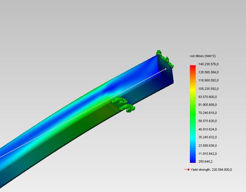

Maar, de koker blijkt extra vertevigd te zijn, en zie hier:
koker 50x50x5 met massief verstevigd voor het deel wat in de "hitch receiver" zit, max 140 n/mm2 en dus OKE
