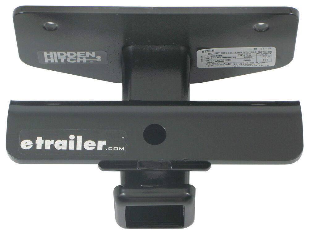

Op welk stuk van de aanhangwagen bedoelen jullie dat er spel zit?
Bij mij zit er zoiets op de truck:
En daar schuift dan zoiets in (de mijne gaat wel verder naar beneden):
En daar zit dan een bol op geschroefd.
Eerst had ik ook een US-bol die idd te dik was (net ietsje boven de 50mm diameter dik). Die heb ik dan vervangen met een europese bol (net ietsje onder 50mm dik :D), en die europese bol had wel een conisch stuk waarmee hij helemaal muurvast zit in het verlagerings-stuk, terwijl de US bol dit niet had en idd een beetje spel had.
Waar bij mij nog wel spel op zit is op het verlagerings-stuk dat in het stuk schuift dat vast gemonteerd is op de Ram. Dat zit vast doormiddel van een dikke volle stalen buisje (+-1cm dik) waar dan een borgveer doorzit zodat hij er niet uitkan.
