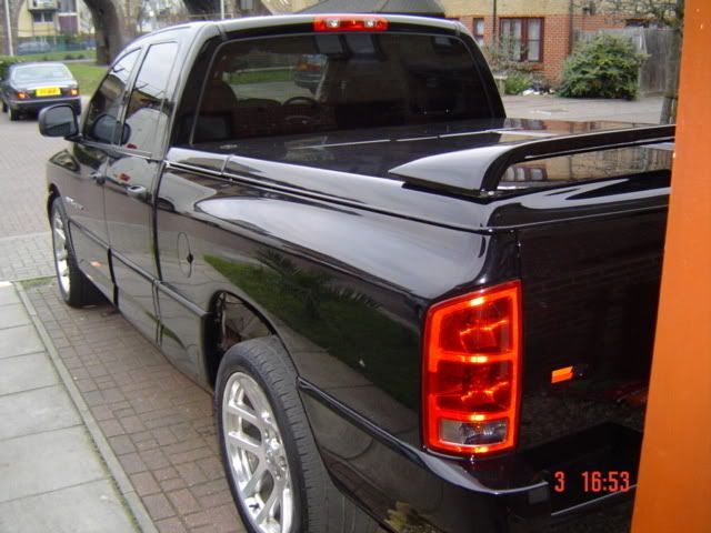

Hieronder een foto zoals het niet met een srt spoiler hoort!! Knoeiers!!!! :evil:
De SRT spoilers zijn in de meeste gevallen (afhankelijk van het merk bedcover) te breed voor de aftermarket bedcovers en toch plakken ze de spoiler erop :banghead: :?
Hoe zit dat dan Elwin, die onderste foto is toch een SRT en toch is die spoiler te breed?? :roll:
Groeten Eric
