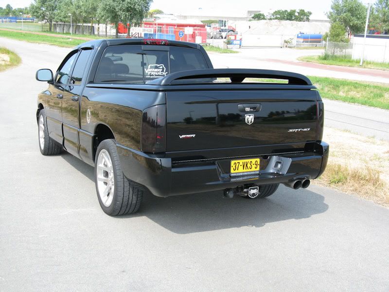

In 2004 en de eerste maanden van 2005 kwamen de SRT-10 trucks vanuit de fabriek zonder bedcovers en zat de spoiler vast op de rand van de bak. Als men later dan een aftermarket bedcover kocht dan is 9 van de 10 keer de orginele spoiler te breed voor de bedcover (afhankelijk van het merk want er zijn enkele merken bedcovers waar deze spoilers wel precies op passen). De zijkanten van de bedcovers lopen vaak rond waardoor de spoiler niet goed past en dus uitsteekt.. Vanaf april/mei 2005 kon je de SRT-10 nieuw bestellen incl een bedcover waarop ook een andere smallere spoiler zit met 3 bevestigings punten.. Dit zijn aluminium bedcovers incl de spoiler orgineel dodge. Belangrijk is dus als je een SRT spoiler op je bedcover plaats dat je eerst alles eens op meet om te kijken of het allemaal wel netjes past. Of je kort de spoiler netjes in net zoals peer ook gedaan heeft zodat de spoiler netjes op de bedcover past :wink: :thumbup:
Op mn eigen SRT-10 legt zon orginele fabrieks bedcover plus spoiler..
Kun je goed zien wat het verschil is en zien dat de spoiler op de fabrieks bedcovers ook smaller is ivm de ronding van de bedcover

Beugt die spoiler met 2 bevestigingspunten niet door bij hoge snelheden als hij weer in elkaar gezet is? :?:
Zat ik eigenlijk ook al te denken :? Kans op aftekenen/barsten als die daar constant zit te flapperen in de wind bij hoge snelheden.
de enige manier om de spoiler een beetje recht te houden is volgens de vakman ,dat je een mal maakt en die er in lijmt dus hij is in het midden bijna massief :!: en dat over een cm of 10 aan elke kant dus die houdt het wel . het enige nadeel is zegt de spuiter dat je altijd een beetje blijft zien dat hij ingekort is, ik ben gisteren wezen kijken en toen de hij de spoiler nat maakten zag je het wel een beetje :!: omdat je het weet :!:

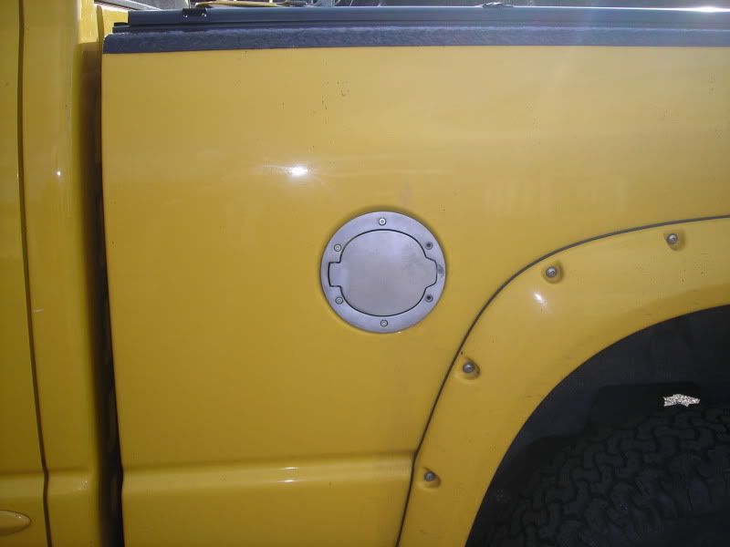

Vandaag afgesproken met Elwin om me tankkleppie optehalen die ik van Rene(rumblebee) had gekocht.
Vandaag heel even snel ervoorgezet om te zien hoe het staat en hoe het werkt.
Nou er weer af en binnenkort eens zwart laten maken

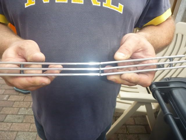

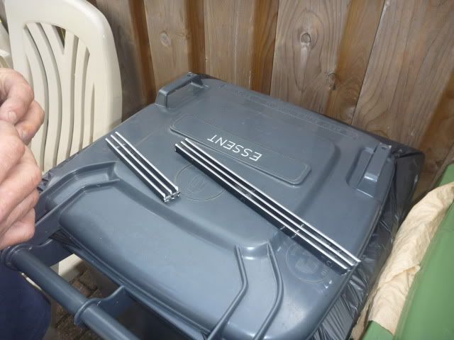

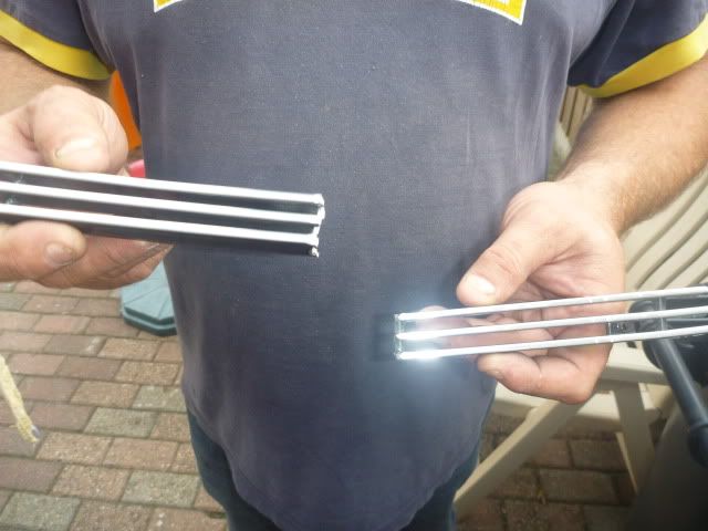

vandaag de billet grille in de hood scooop willen zetten
pastte voor geen kut
beetje buigen beetje slijpen
en toen had ik er 2
in de klikko met die rotzooi
BerichtGeplaatst: za sep 19, 2009 16:13
das kut Rene :cry: :cry:
dju toch met je brutte kracht :blackeye:
