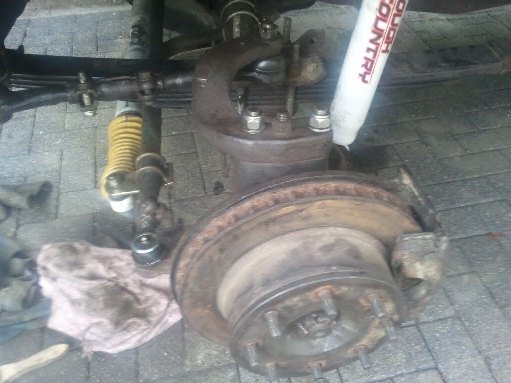

vandaag eindelijk onse thijs zen truck weer rijdent gemaakt :!: hij had een jaar af wat geleden een aanrijdening met een dikke boom gehad ,aan de rechterkant :!: ( er zijn er hier wel die dat nog weten :D ) hij heeft toen rechts de schade weer zo gemaakt dat hij er weer mee de weg op kon ,en de rest de afwerking zou dan later wel gebeuren :!: nu ging hij steeds beroerder sturen en onse thijs kwam er toen achter dat er 2 bouten waren afgebroken die de pitman arm samen met het verhogings blok op de naaf vast moeten houden . en dat verwacht je niet omdat dat aan de linker klant zit . ik vermoed dat er met de aanrijding een bout is af gebroken en die 2 anderen hebben het niet kunnen houden en toen is de tweede ook gebroken . de midelste was nog heel maar omdat het blok dan gaat draaien op de naaf moet je wel heel veel aan je stuur draaien om den hoek om tekomen :D ik heb toen heel de handel er onder uit gesloopt omdat je niet ff 2 afgebroken bouten uit een naaf haalt en je op de werkbank iets makelijker werkt :!: met veel stoken linksetap en uit boren heb ikde stukken er uit gekregen , en heb ik alles naar m16 opgeboort en getapt :!: vandaag dus weer er onder en hij stuurt weer lekker strak ook nog de stuurkogel vervangen en alle nipels vol met vet gezet :D

Je hebt er maar druk mee Peer :? :wink:
BerichtGeplaatst: ma mei 23, 2011 21:24
Toppie Peer, kan die dikke W200 weer mooi op de weg blijven (letterlijk :D )

och soms moet je kiezen tee :!: en onse thijs heeft het gewoon tedruk met werk of anderen dingen :wink:
