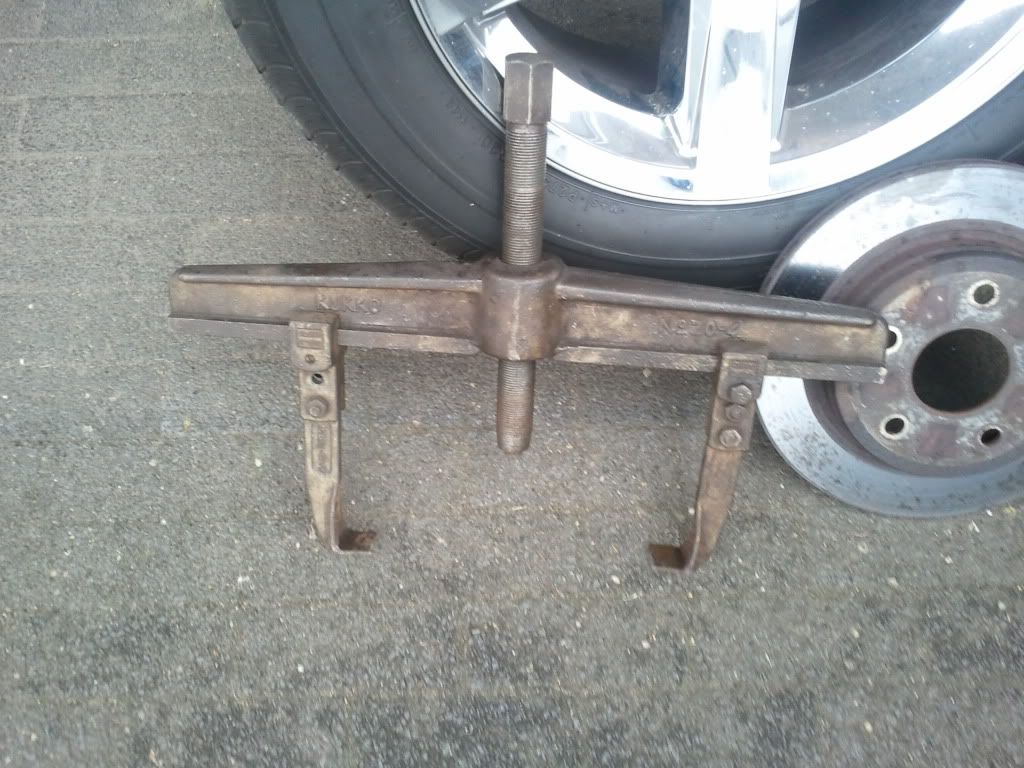

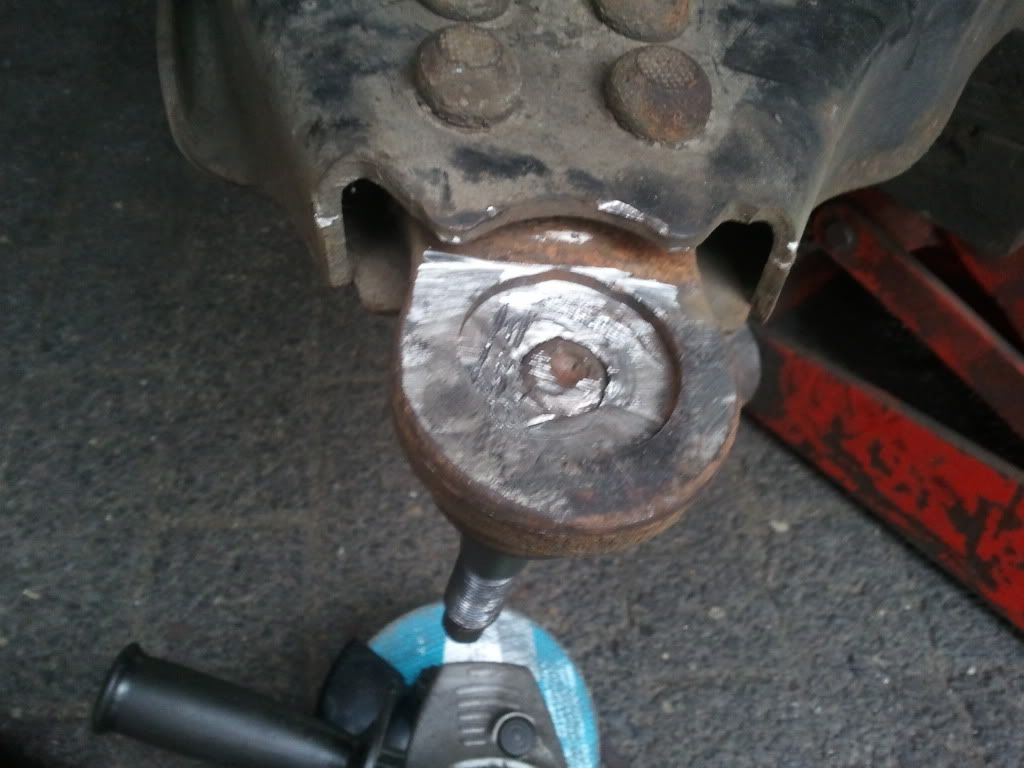

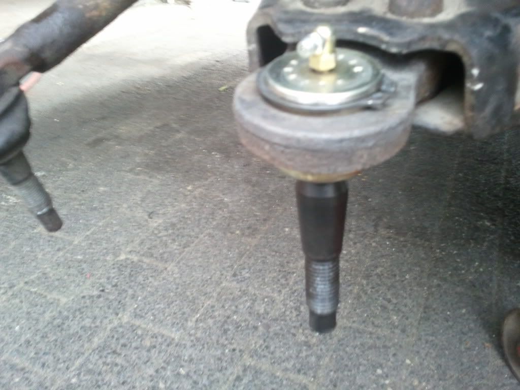

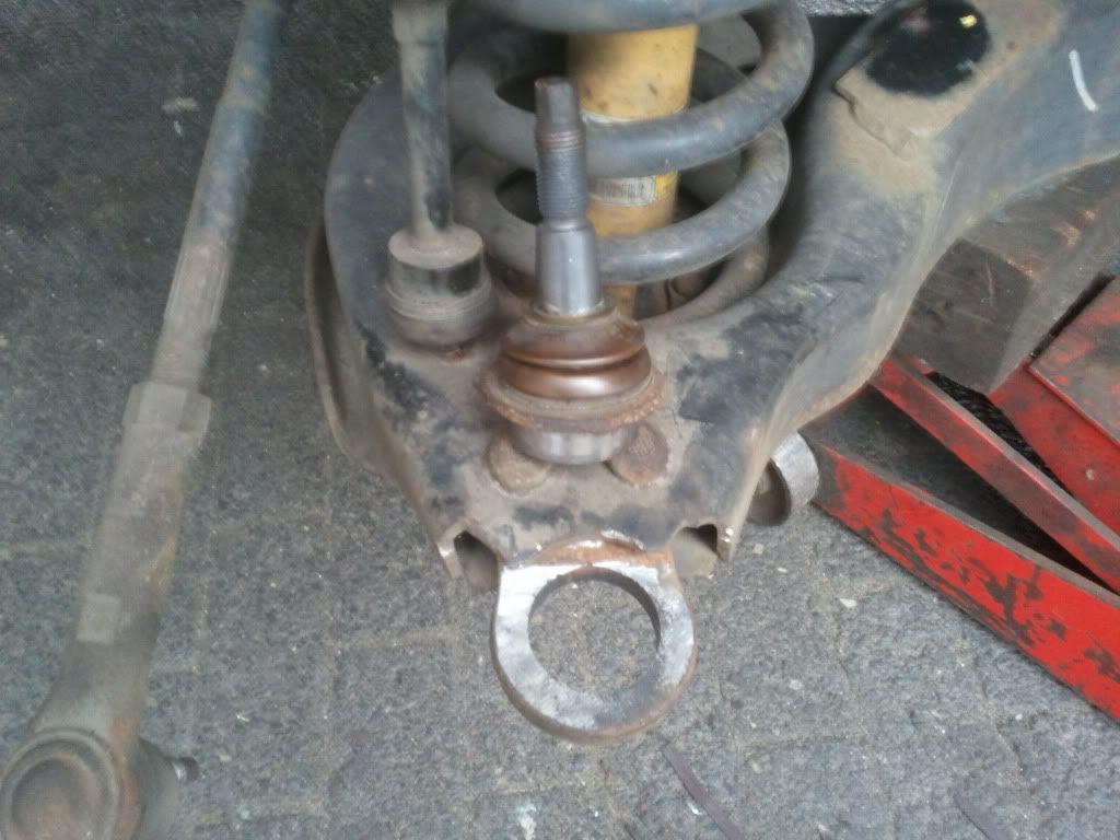

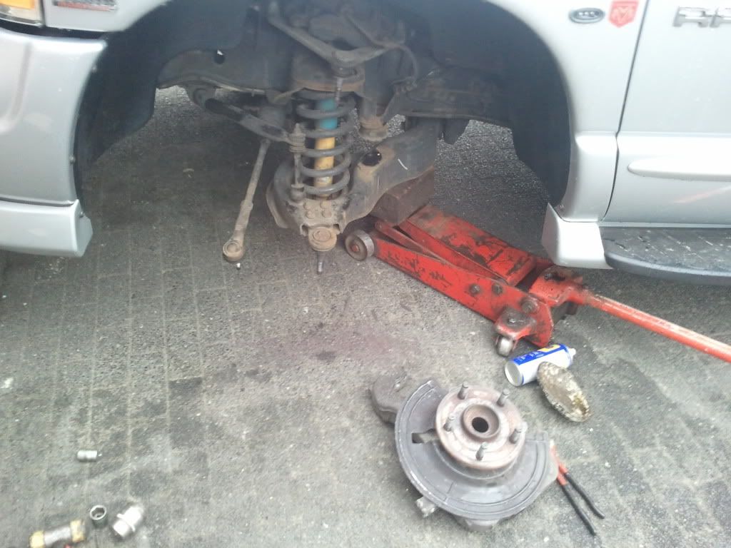

van midag ff (nou ff) de onderste fusee kogel vervangen , was toch nog iets meer werk als ik had gedacht :!: ik denk dat doe ik ff op de krik ,volgende keer mag gaat ie gewoon op de brug :D
zelfs de schijf zat muur vast , gelukig had ik men grote vriend hier nog ergens in een hoek liggen :D
oude kogel moet je de kop (borggin) af slijpen en dan er uit slaan :!:
en er uit met dat kreng alles zit zo lekker vast :!:
toen ff wat warm gestookt want persen valt zo nie mee :!: en hij zit weer .
BerichtGeplaatst: vr jun 17, 2011 20:07
En ene erin met een smeernippel :wink:

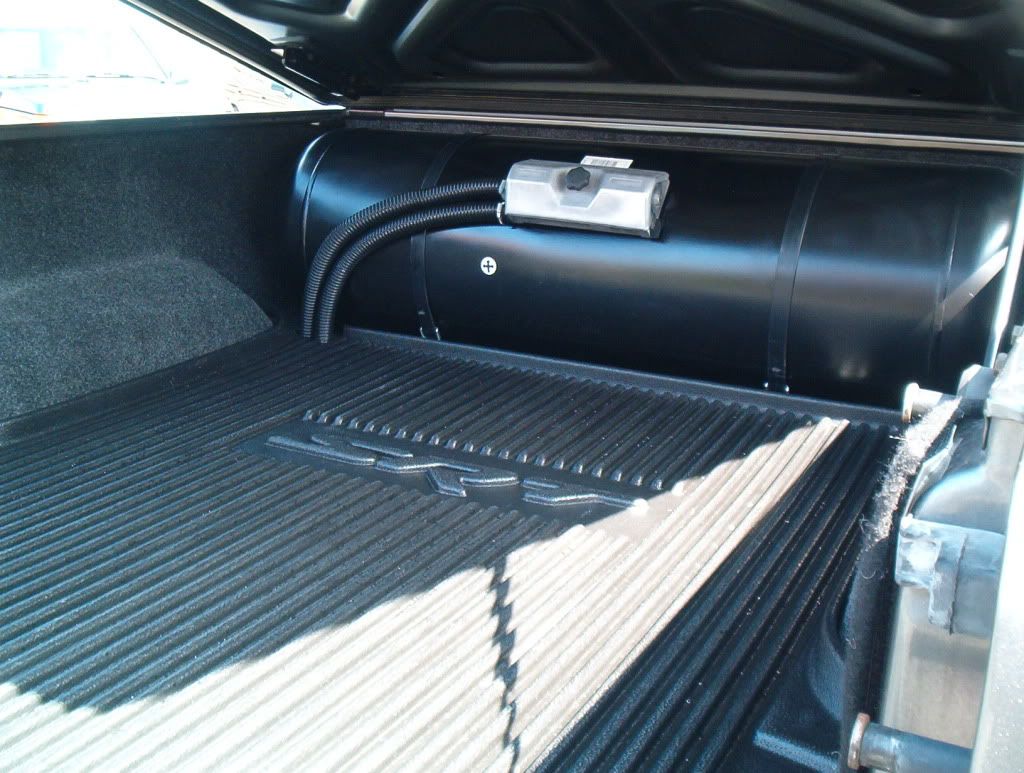

LPG installatie ingebouwd, ex Gertos
Prins met een 230l tank.
src="http://i1210.photobucket.com/albums/cc403/Ram-mineralgrey/LPGPrinssrt-10001.jpg" border="0" alt="Photobucket"></a>
serge...

netjes !
Als ik dat zie wil ik wel m'n OMVL installatie buitengooien :wink:

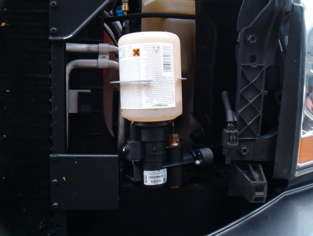

Heb je niet Het ValveCare doseersysteem dat bestaat uit een additieven doseerpomp met een verdeelunit er laten opzetten.
Waar de smeering naar alle cillinders apart gaat.

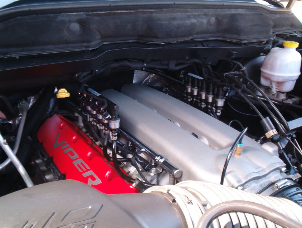

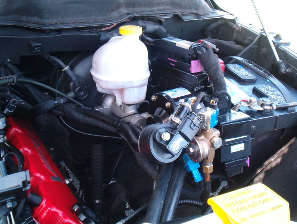

Heb je maar 1 verdamper?
http://www.prinsautogas.com/nl/producte ... ecare.html
Ja Sjeng, deze foto had ik er nog niet aan toegevoegd maar ondertussen wel :wink:
Dan heb je het goede systeem :thumbleft:
Ja, inderdaad één verdamper, het is dus een installatie die ik uit een totaal verlies gehaald heb van Gertos, ik had ook zo m'n twijfels of die ene verdamper dit wel zou aankunnen maar ik moet zeggen het werkt perfect :lol:

Werkt perfect tot het kapot gaat.
1 verdamper voor 500pk :oops:
Niet teveel gas geven :wink:

Ik heb ook een tijdje met één verdamper gereden , kan alleen mijn ervaring meegeven met het verschil tussen één en twee verdampers: in de zomermaanden was het haalbaar met één verdamper, in de koudere tijden van het jaar (waarschijnlijk omdat ook het gas in je tank dan kouder is ) had ik soms het probleem ,als ik de PK's aansprak, dat het systeem overschakelde op benzine omdat de gasdruk achter de verdamper te fel wegzakte. Met 2 verdampers heb ik dat probleem nooit meer gehad. Het is wel zo als ik bewust de PK's nodig heb schakel ik toch handmatig over op benzine, ik vind dat er een verschil is en de air/fuel metertjes merken dat ook :lol:
Bedankt Koen voor de info, :thumbright: is het bij u ook een Prins?
Vanaf ik er iets van ondervin ga ik er zeker een tweede bijplaatsen, dit mag zeker niet haperen :lol:
