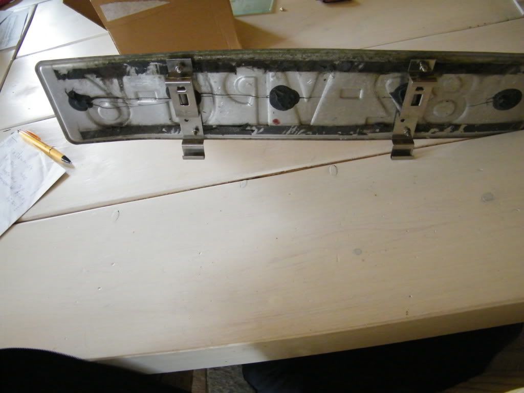

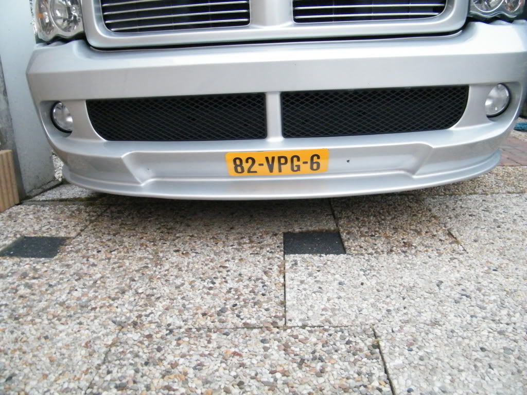

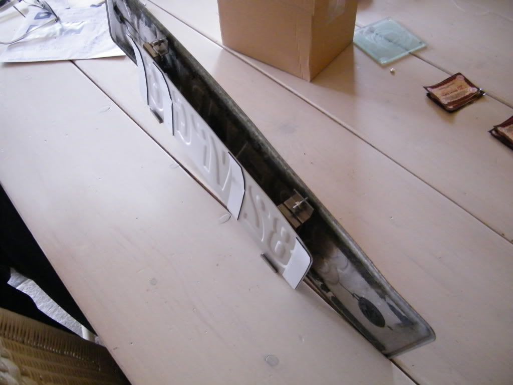

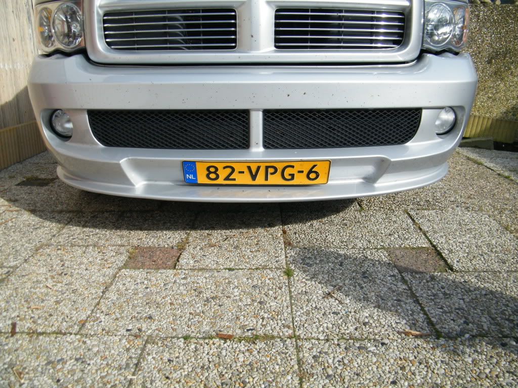

FF kenteken nummerbord aangepast.
Oude
Nieuwe
en voor de APK een paar beugeltjes van de aanhangwagen op de oude nr bord
BerichtGeplaatst: za apr 07, 2012 21:15
Slim :wink:

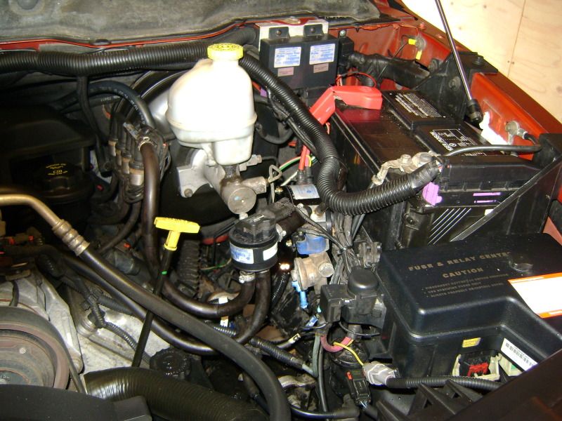

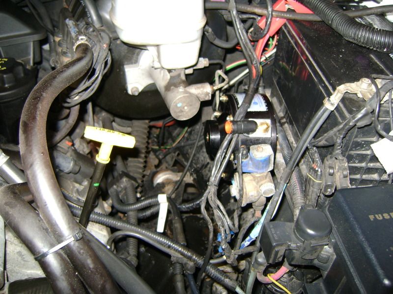

Vandaag de verdamper geruild voor een gereviseerde en gemodificeerde uitvoering. oude verdamper had bij lage toerentallen een vervelend geluid, wat komt door resonantie/trilling van de veer in de verdamper.
Nu het nieuwste type met een veer met trillingsdemper.en gelijk het filter ook maar vervangen.
Rijd weer een stuk prettiger,zolang het koud was viel het wel mee,maar hoe warmer het werd hoe meer herrie.

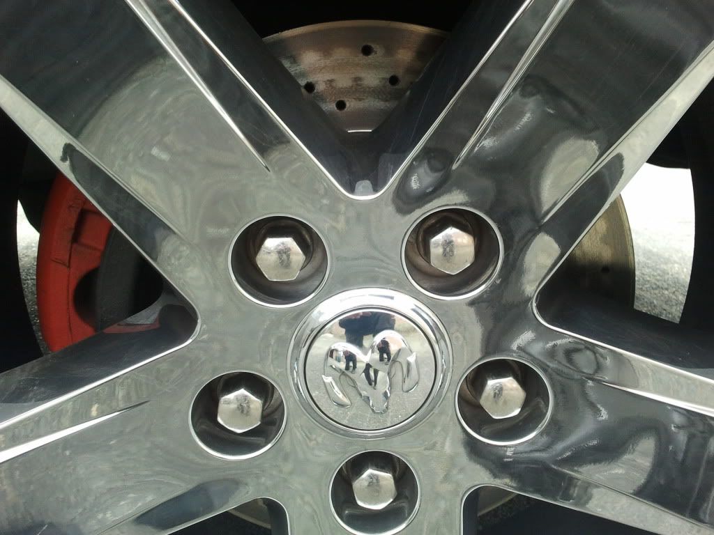

BerichtGeplaatst: di apr 17, 2012 17:15
vanmidag ff de geperforeerden remschijven er op gezet , ik kan nu al zeggen dat de eerste indruk goed is :!: :!: joris en alex2 bedankt wanne :thumbright:

BerichtGeplaatst: di apr 17, 2012 17:44
Ziet er goed uit :lol:
Merk je ook verschil met remmen :drunken:

Remmen was toch angst andré :D nee ff zonder gekheid de remmen pakken beter , het zal ook wel meer remblokken kosten maar je kunt niet alles hebben toch :wink:

Graag gedaan hoor Peer! Dacht al dat de schijven bij jouw goed tot hun recht zouden komen:)
Ze remmen feller hè! Heb je ook die blokken nog kunnen gebruiken? Schijven waren ca. 5000 km oud.

Hey joris ze zijn weer mooi recht en remmen mieters :D blokken set was niet compleet ,ik denk dat er nog een bij de postbode in de bus ligt :D
