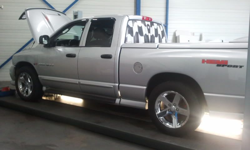

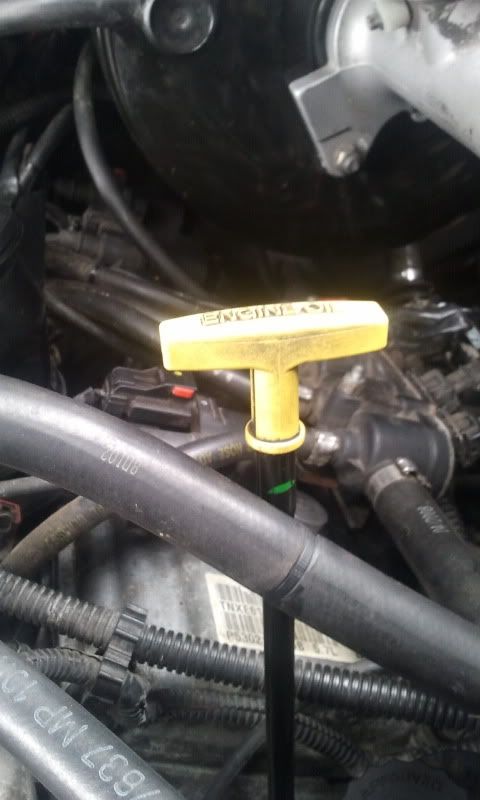

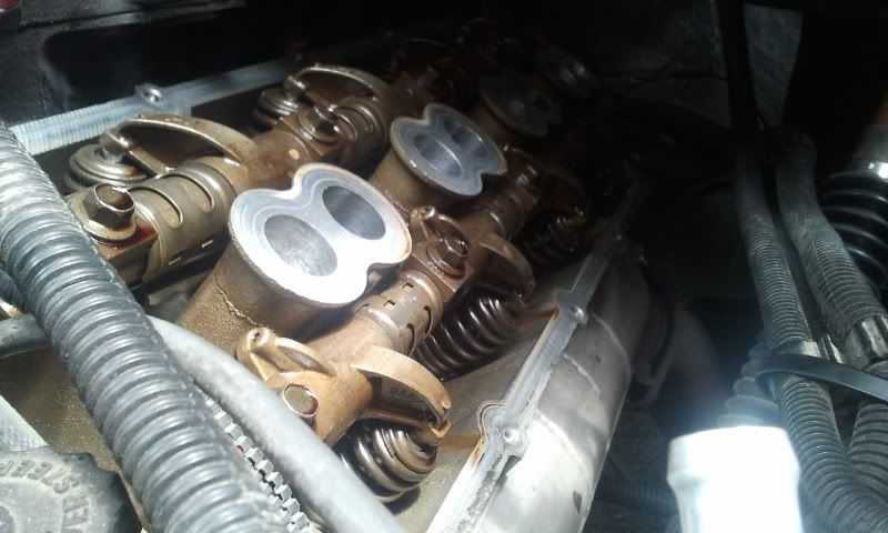

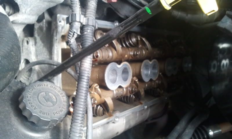

BerichtGeplaatst: wo jun 20, 2012 20:47
vanmidag ff klepdesel pakingen vervangen , achteraf gezien een beetje overbodige luxe :D maar het moet 100 % zijn toch :wink:
eerst ff plaats maken :!:
de kleppendeksel is er af :!:
en weer klaar om terug teleggen :!:

Toen ik een tijdje terug de bougies had vervangen, vond ik er een paar wat te nat, ik denk dat zijn die kleine pakkingen die op het bougie gat liggen. dus pakking besteld en vervangen, en uiteraard alles ge controleert, en nergens geen olie meer :!: dus er zal wel een bougie te losgezeten hebben :D
BerichtGeplaatst: do jun 21, 2012 19:24
Je kunt ook niet bepaald makkelijk bij als ik het zo zie :roll:

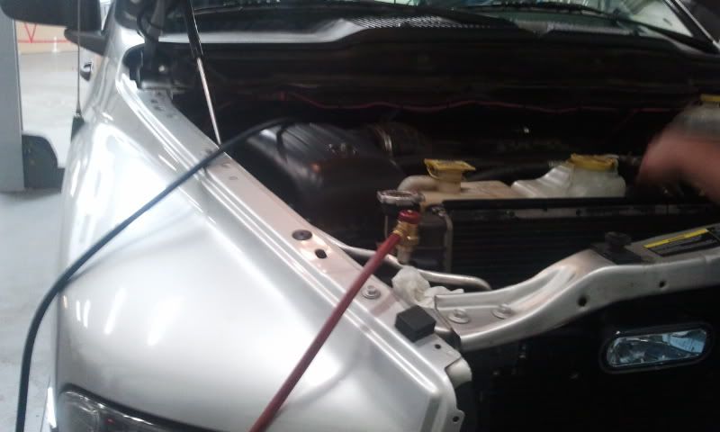

vandaag ff bij onse thijs en patrick op het werk de arco laten controleren :!: nou wat denk je er zat te veel in , en dat werkt dus ook de koeling tegen , want dan kan de radiateur het niet koel genoeg krijgen en gaat het als het waren tewarm het systeem weer in :!: toen meteen nog ff het systeem gereinigt , dus als het goed is morgenvroeg geen muffe lucht meer :D thijs en patrick bedankt hij koelt weer super :thumbright:
