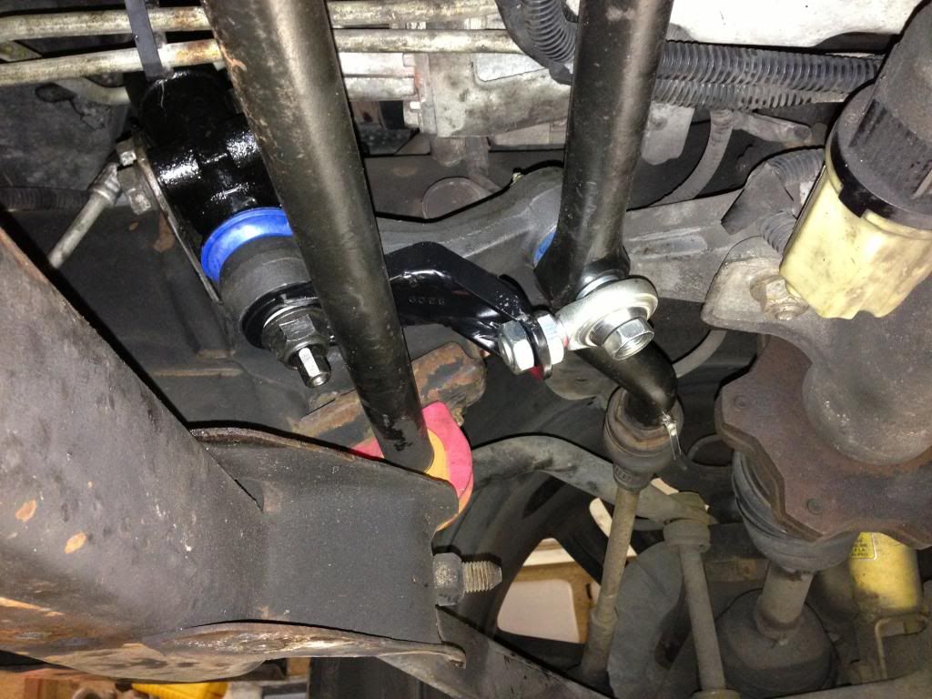

Vandaag wederom mijn stuurinrichting vervangen met Mrobers ivm te veel speling.
General Motors heeft de full size light duty trucks (1500's) tot 2007 een wel heel slappe stuurinrichting meegegeven. Met standaard wielen en banden is het nog wel een beetje te doen, maar zodra je dikke wielen/banden monteert kan je er de klok op gelijk zetten dat je Pitmann arm en Idler arm binnen no-time zoveel speling hebben dat ze niet meer APK waardig zijn.
Verleden jaar hebben we (Mrobers en ik) al mijn pitman arm en idler arm en stuurbox ed vervangen, maar nu zat er weer zoveel speling op dat mijn truck in december afgekeurd werd voor de APK.
Via een Amerikaans forum ben ik terecht gekomen bij een extra versteviging set van Cognito. Dit zijn twee zware beugels met kogelgewrichten welke je om je Pitmann arm en Idler arm monteerd om daarmee de boel te ontzien van alle krachten die er op staan.
Volgens zeggen is het nu de laatste keer geweest dat de boel vervangen moest worden omdat deze gepatenteerde set alle speling moet doen voorkomen.

Mooi opgelost! Ik ga eens rondkijken op die site!

Ik heb precies dezelfde kit onderweg.
Laat me weten hoe het bevalt, ben benieuwd.
