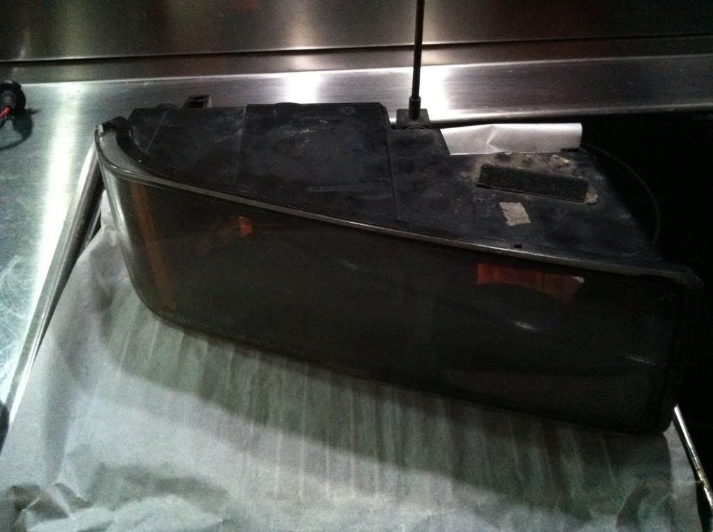

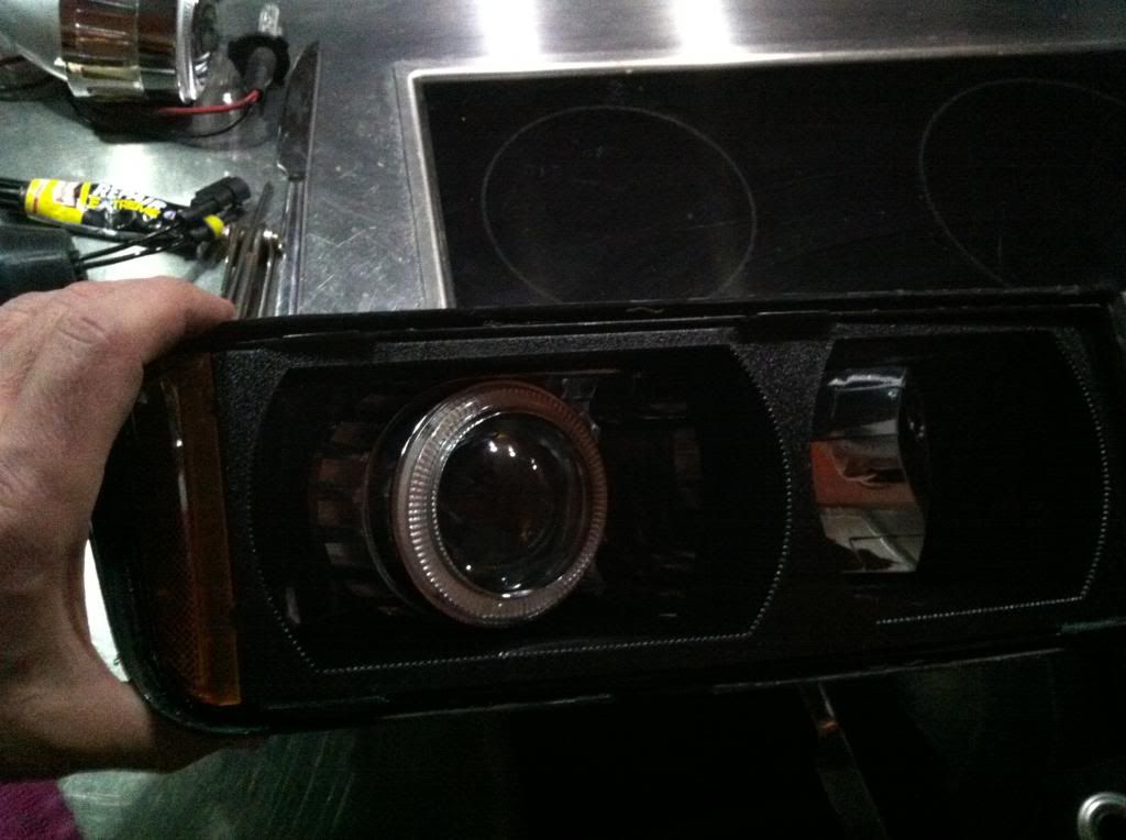

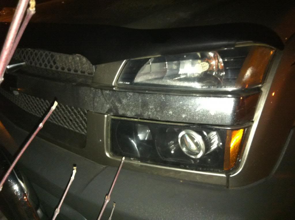

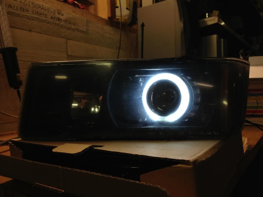

Eergisteravond al mijn moed bij elkaar verzameld en mijn koplampen in de oven gedaan om het "glas" van de behuizing te scheiden.
De reden was dat ik "projector" lampen wilde monteren met xenon.
Voorheen had ik gewoon ipv halogeen lampen, xenon in mijn fittingen gedaan. Dat was overigens al een enorm verschil tov de halogeen lampen, maar het lichtbeeld sloeg nergens op. Eén grote zwerm met licht.
Ik heb me veel ingelezen op diverse forums over HID lampen en eigelijk is het enige wat, buiten fabrieks xenon, een goed lichtbeeld geeft, projectors.
Het nadeel is dat de Avalanche maar een heel beperkte ruimte heeft om deze te monteren, sterker nog, bijna alles wat verkrijgbaar is in de categorie zonder slijptol/dremel en of figuurzaag ;-) zijn bi-xenon G5 projectors. Uiteindelijk na heel goed zoeken en tientallen forums later ben ik geslaagd.
Het lichtbeeld, de cutoff is fantastisch, de opbrengst geweldig!
het was ff spannend om je lampen in de oven te leggen, maar het resultaat is er naar!
De oven in
"Glas" en behuizing gescheiden en projector erin
Met mijn kont in de bosjes om 22.30 om de unit terug te monteren

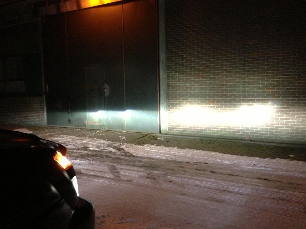

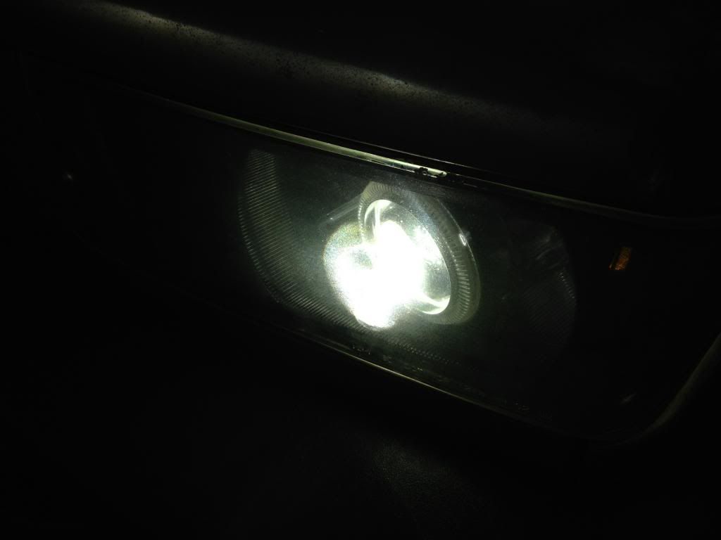

Eerste test
incl Halo's welke ik nog niet heb aansloten...

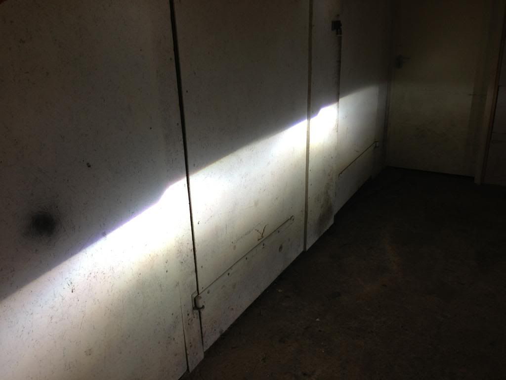

De cutoff
Het verschil tussen mijn Avy met projectors en de Avy van Mrobers zonder projector
Gisteravond op de weg (slechte kwaliteit)
Al met al een leuk projectje waarbij ik heel tevreden ben over het resultaat.
