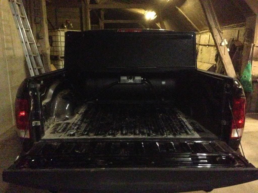

nieuwe klep 2 weken gemonteerd
en een nieuwe gas tank er bij gebouwt 2 weken geleden nu in totoaal 300 liter

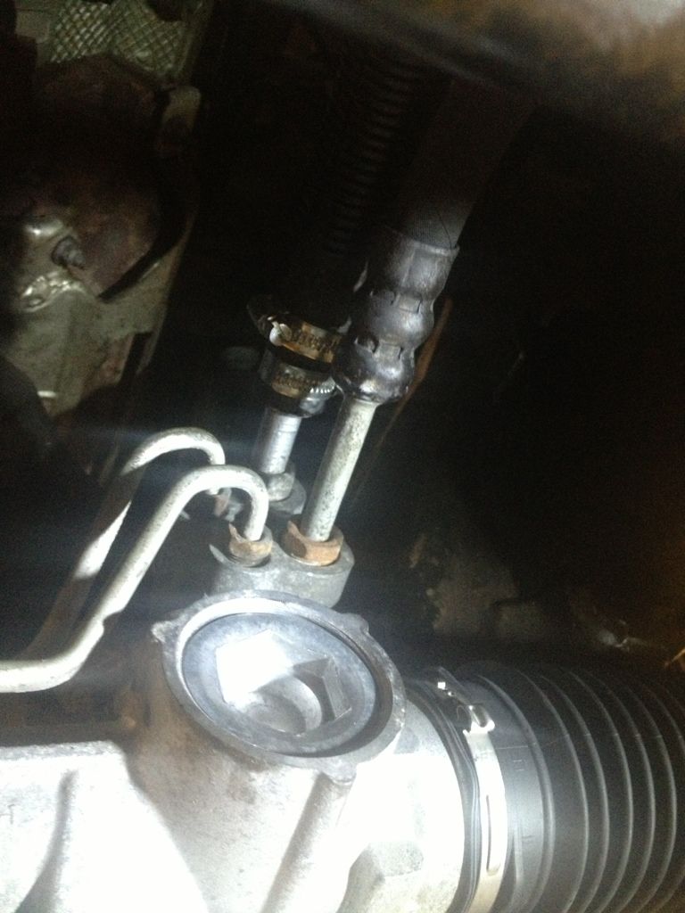

Gister ff bij Jeroen (HollandBlower) geweest. Stuurhuis zou volgens diverse personen lekken en vervangen/gereviseerd moeten worden. Het lag volgens Jeroen gewoon aan de leidingen. Dus leidingen voorzien van nieuwe en extra klemmetjes.
Gelijk een algehele check-up gedaan en weg was de rest van de dag :D
Maar wel blij dat alles weer zover in orde is en man wat heeft die kerel een kijk op de trucks :shock:

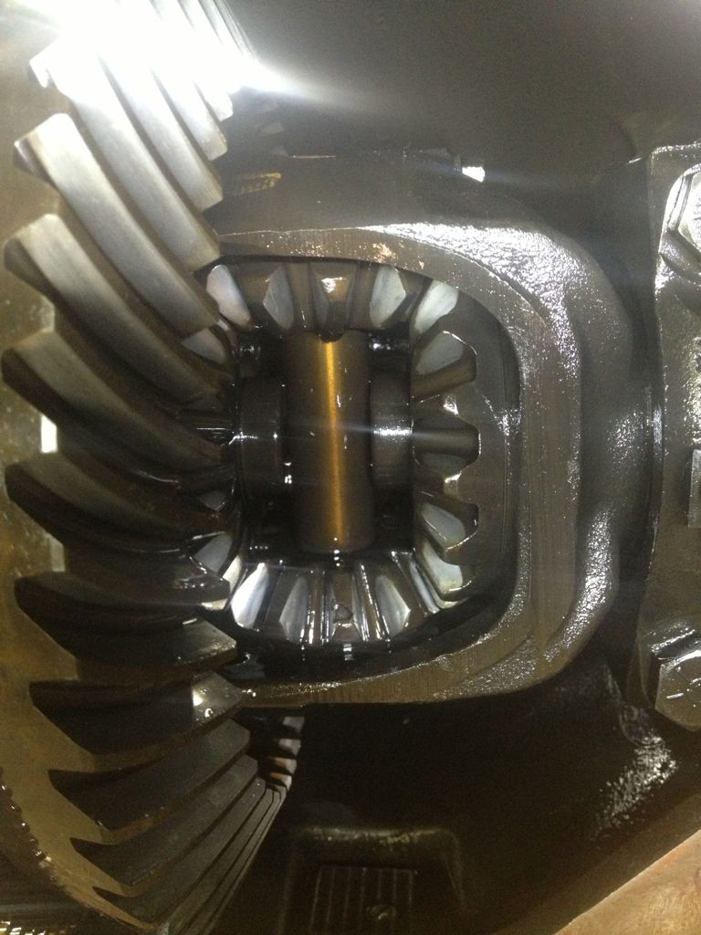

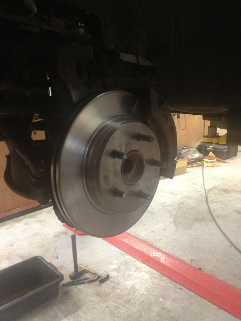

Alles ff nagelopen, mankeerde toch wel het e.e.a. aan. Fuseekogels zijn vervangen stuurkogeltje vervangen. Remmen voor even nieuwe blokken en schijven en de boel gereviseerd. Wiellagertje voor vervangen. Spruitstukpakking vervangen met een paar afgeknapte bouten. Achteras open gehad en een paar tandwieltjes vervangen.
Eind van de dag was ik in ieder geval blij dat er een hoop dingen opgelost waren door iemand die er kijk op heeft.

Nieuwe remblokken en schijven voor
En de tandwieltjes in de achteras hebben we voor de zekerheid maar vervangen nadat we dit zagen.

ik zij het toch al, kijk eerst eens naar de leidingen :wink: maar ge kunt er voorlopig weer tegen :!:
Jaja je hebt weer gelijk :D

Er is nog GEEN dealer update bekend, enige optie wat de dealer aanbied is demonteren en monteren met originele onderdelen.
Ze zijn er wel mee bezig, maar er zijn nog GEEN nieuwe onderdelen of wijziging beschikbaar die een oplossing bied.
De "UPDATE" waar de mannen hier over spreken is een aanpassing van de samenstelling van de achteras met aangepaste aftermarket onderdelen. Dit is door mij zelf door ervaring en na uitvoerig testen uitgebracht als oplossing voor het probleem en ik verleen hier ook de garantie (1 jaar) op dat het dus ook niet meer gebeurd.
Iedereen waarbij ik deze "update" heb uitgevoerd heeft er met zijn neus bovenop gestaan en heeft ook exact gezien en uitgelegd gehad wat de aanpassing en de werkzaamheden inhouden.
Ik heb wel naar je geluisterd hoor peer.. :wink:
Heb 2 revisiesetjes besteld voor het stuurhuis.... en die liggen nu op de plank.. :banghead: :banghead: :laughing6:
Had zelfs bij Autopart nog een reserve stuurhuis gehaald mocht het echt niet te repareren zijn. :roll:

Graag gedaan Egon,
Stuurhuis was voor paar euro gefikst , alleen de rest was even een ander verhaal. :o
