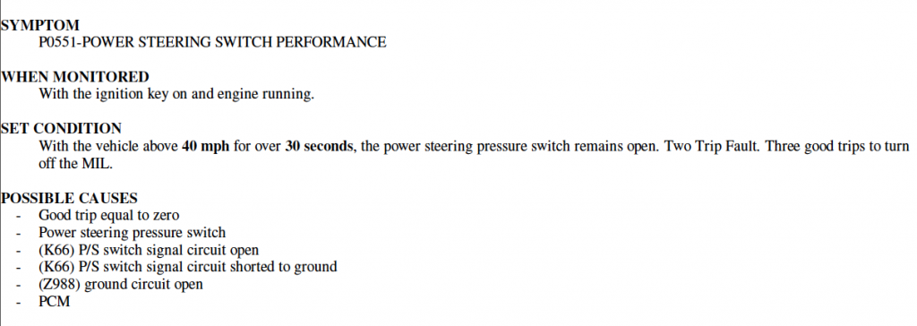

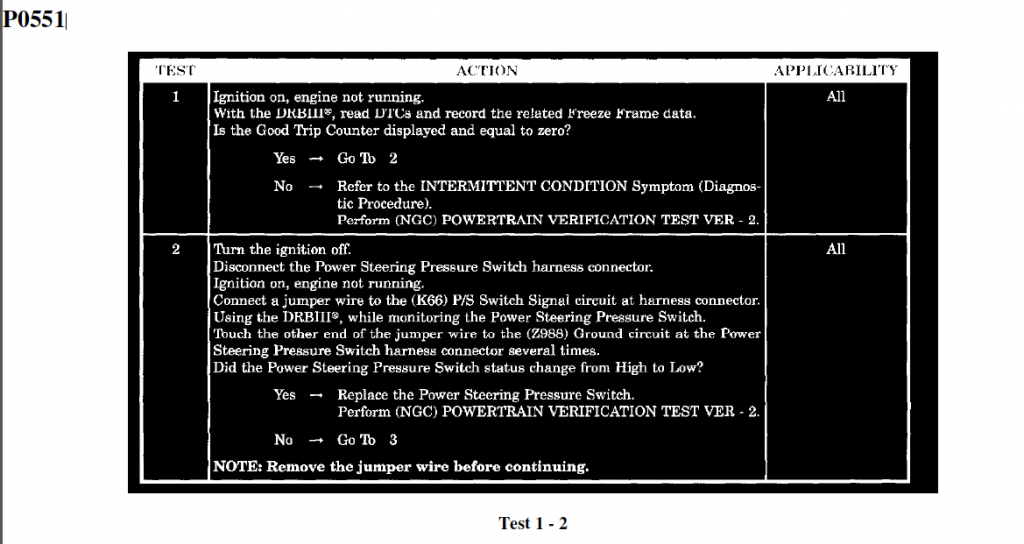

Storing is ook weg nadat de Min pool van de accu even los is geweest
Eerst even gecheckt wat de code was dmv 3 maal contactsleutel ronddraaien. Display gaf P 0551 aan.
Weet iemand wat dit betekend? Is er een storingscode lijst op dit forum?
Gr,
Marcus
in het technische gedeelte staan de obd 1 en 2 code
0551 is stuurbekrachtigings sensor :!:

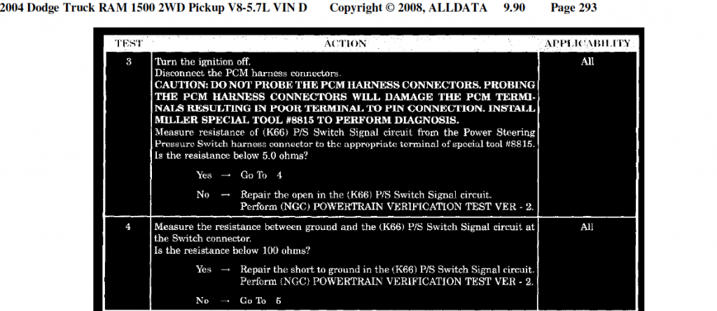

Blikkie schreef:
Vanmorgen nieuwe filter besteld bij de Brezan.. ze hadden een foutje gemaakt.. :evil:
Omtrek van het filter was wel goed, wie weet wat er gebeurt was als ik hem gemonteerd had..
Gr,
Marcus

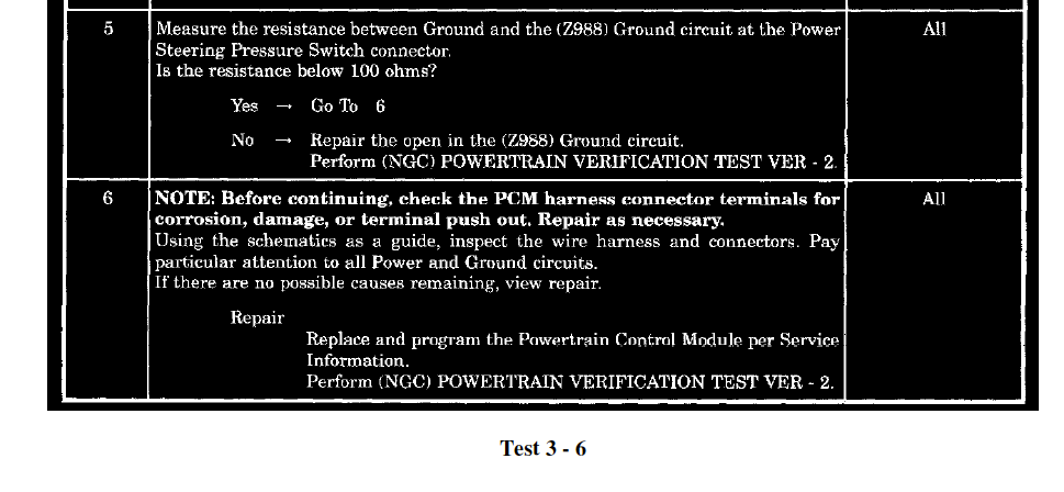

Meer info uit Chrysler alldata systeem:
Christof
2003 ram

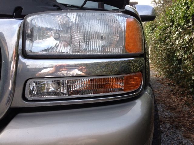

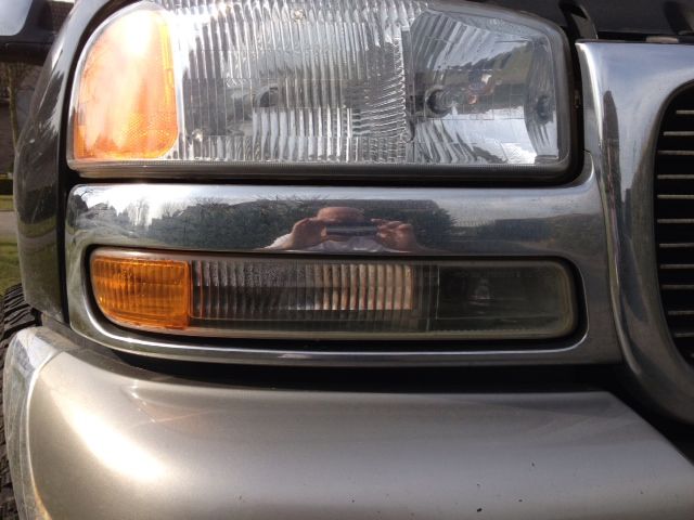

Standlichten eens vervangen, was nodig, ene kant zat vol water
Oud
GMC Sierra 1500, 4.8L , 2000
Dank je Christof,
Nu nog ontcijferen wat het allemaal betekend :shock:

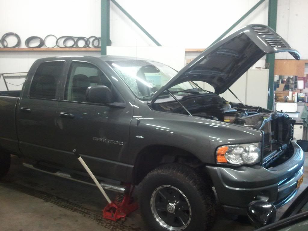

Dit weekend de motor een beurtje gegeven.. kan hij er weer 5000 miles tegen..

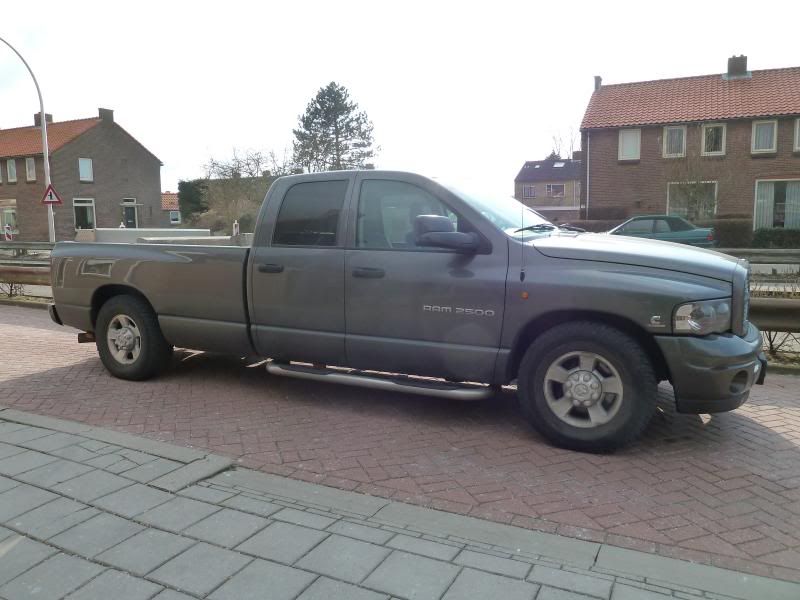

van de week nieuwe remtrommel en schoenen op de camper gezet
nu met andere gastank bezig voor koken en verwarming,
en zoek nog steeds een reducer voor de uitlaat die ik er nog onder wil maken, zit niks in de oud ijzer bak :wink:Afbeelding
