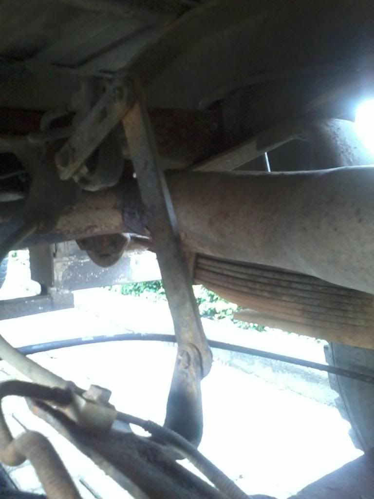

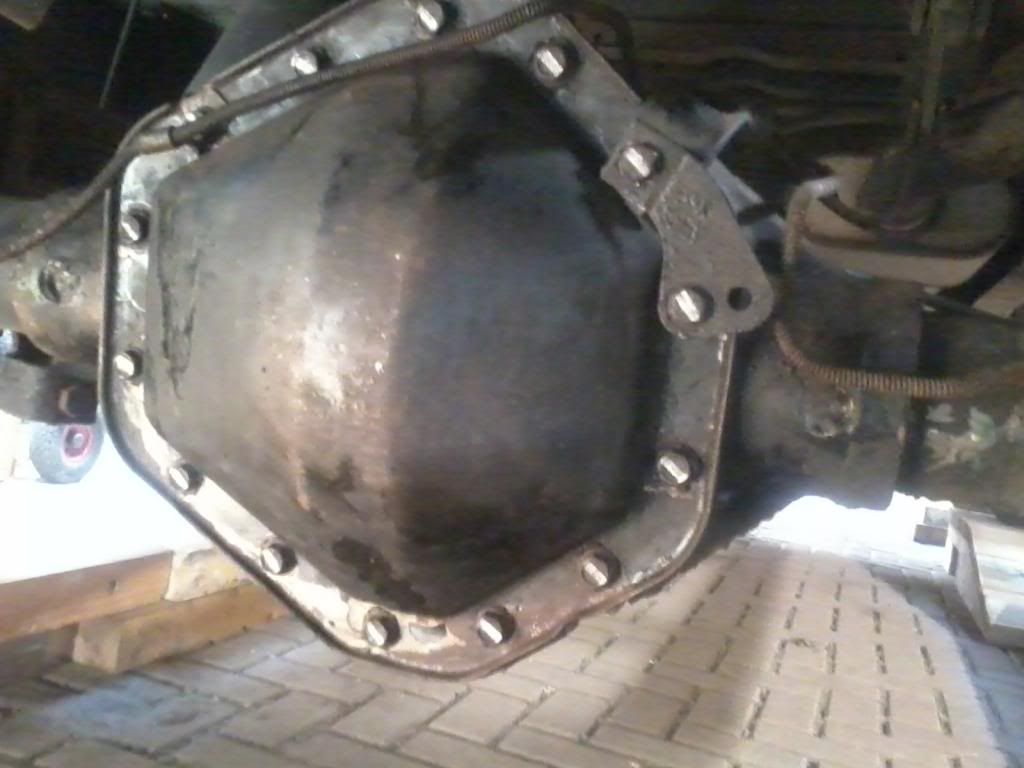

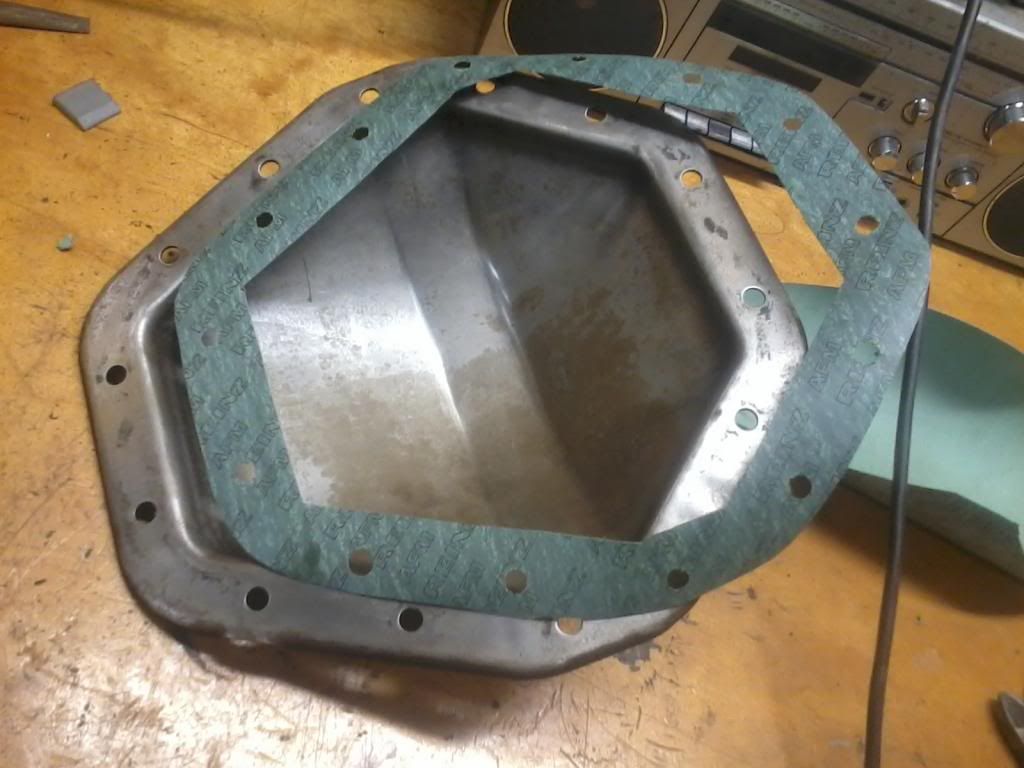

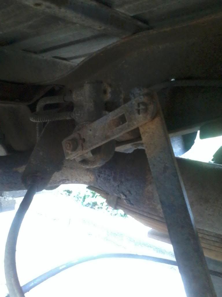

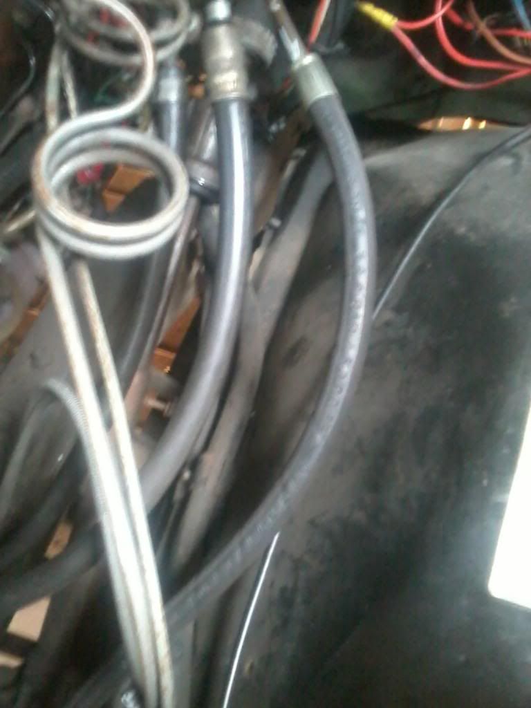

Paar lekkages verholpen aan mijn auto
Een nieuwe slang van de stuurbekrachtiging geperst
en het differentieel lekte wat dus even nieuwe pakking gemaakt en gelijkt de olie ververst
en het is weer klaar :mrgreen:
Ook heb ik de rem versterker wat bij gesteld want, als ik langzaam rijd blokkeren de achterwielen gelijk
Nu heb ik hem wat lager gezet en remt nu wat geleiderlijker

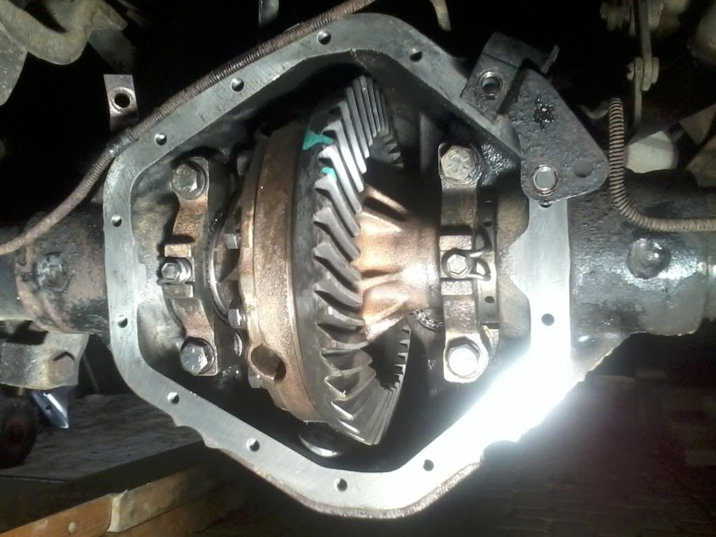

weet trouwens iemand wat voor soort differentieel het is?
het er al veel gezien maar geen met veren er in :?
of is dit een hele stomme vraag??
Zat ook al eens naar de foto te kijken en dacht ook al van wat een raar ding :?
Wat voor proportioning valve heb je erop zitten? En waar?
10,5 inch 14 bolt. Is een full floater. Doe maar even een Google'tje. Is een hoop over geschreven. Als het m betrouwbaarheid en duurzaamheid gaat is het in ieder geval de beste achteras die je kunt hebben. Helaas ook fucking zwaar..

Citaat:
hij zit rechts achter boven de achteras met stangen er aan verbonden
wat voor soort/merk het is weet in niet, staat niets op vermeld
Citaat:
Oké staast inderdaad veel over op ja
weet ik dat ook weer :)
hoe zwaarder hoe beter toch ?? meer druk op de wielen :mrgreen:
maar bedankt in iedergeval
