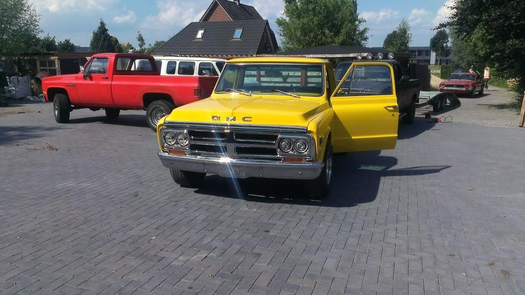

een nieuw ruitje erin gezet met schuifraam....
een een ford mustang opgehaald
nu heb ik een k30 rood k30 zwart GMC uit 94 een GMC uit 1970 (geel) GMC Bus en een ford mustang 1967
allemaal te koop :D

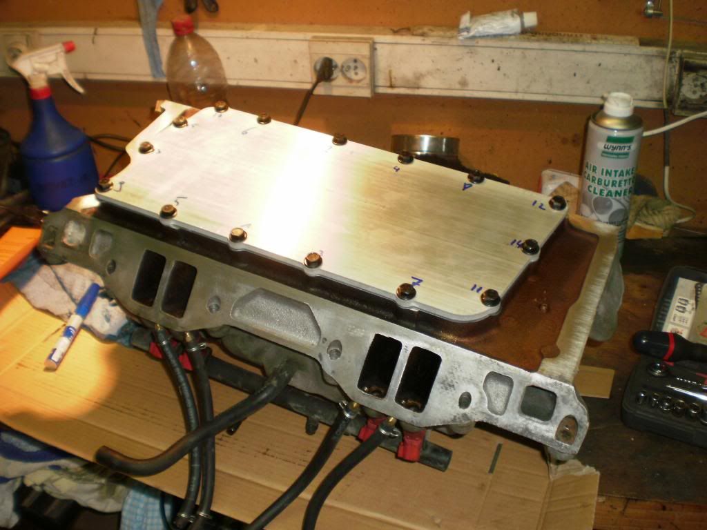

Vandaag ter voorbereiding van het vervangen van een injector het inlaatspruitstuk gedemonteerd, morgen de injector zelf er eens uit halen en testen op werking.

plenum plaat en dichting vervangen
Ondertussen al enkele keren gede- en gemonterrd, zonder veel succes :-(

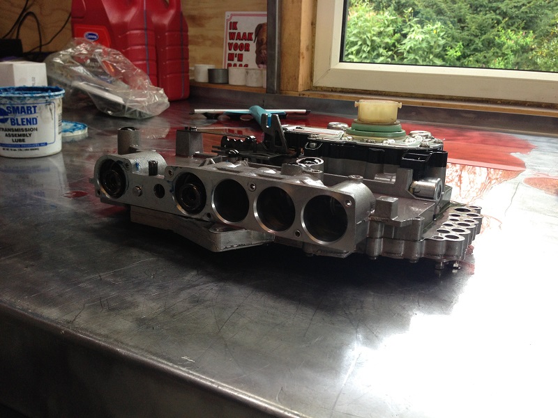

Niet zelf gesleuteld maar (weer) toegekeken, afgelopen dinsdag een bij Martin op bezoek geweest. Een takken eind rijden (270km) maar gelukkig wel via Duitsland :twisted:
Erg leerzaam en gezellig en eindelijk een goede diagnose bij de versnellingsbak problemen waar ik al jaren mee rond rij. Helaas geen geval van even snel te repareren. Dus hij moet nog een keer terug voor een volledige revisie/upgrade.
Mijn klachten waren vaag omdat er 2 problemen in zitten, zowel de bak als de koppel omvormer zijn niet 100% terwijl er geen foutcodes worden gedetecteerd.
Als ik het helemaal goed gevolgd heb slipt de bak soms door indien hij onder belasting terug moet schakelen naar de tweede versnelling (dit werd de afgelopen tijd steeds erger).
De koppel omvormer heeft waarschijnlijk een interne lekkage (zat een beetje aluminium gruis in de olie)
Rij met een zware voet in een zware pick-up, dus mag niet zeuren als er iets stuk loop. Al voelt wel een beetje zuur omdat het koppel omvormer probleem tijdens de dealer garantie periode al met 10.000km op de teller is begonnen en het af en toe doorslippen al met 40.000km gebeurde.

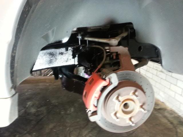

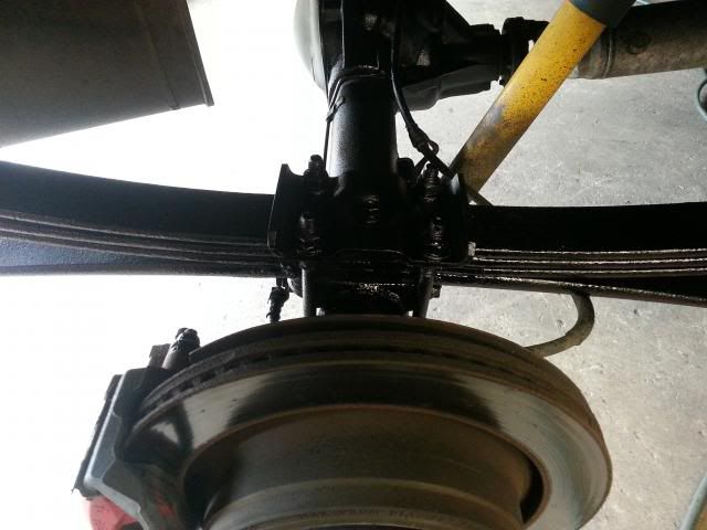

vandaag de truck ff behandelt tegen roest , had de belangrijkste delen al 5 jaar geleden gedaan , nu ff chasie balken gedaan :!:
