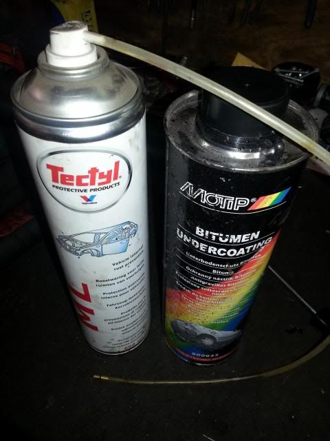

Goed bezig, is het tectyl?

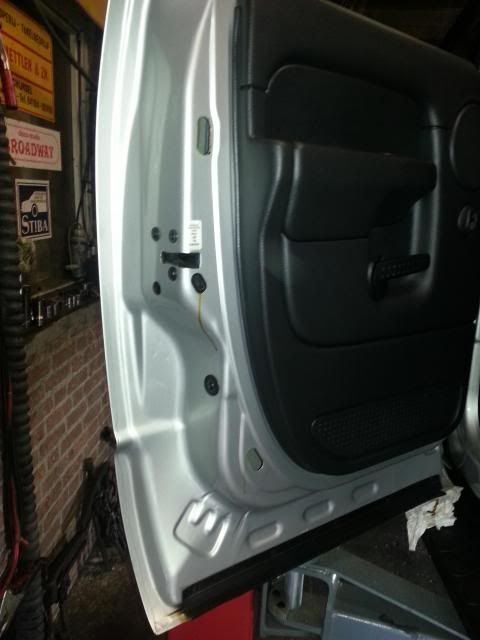

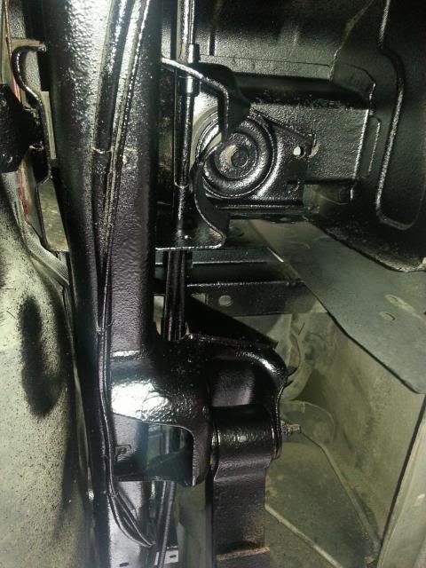

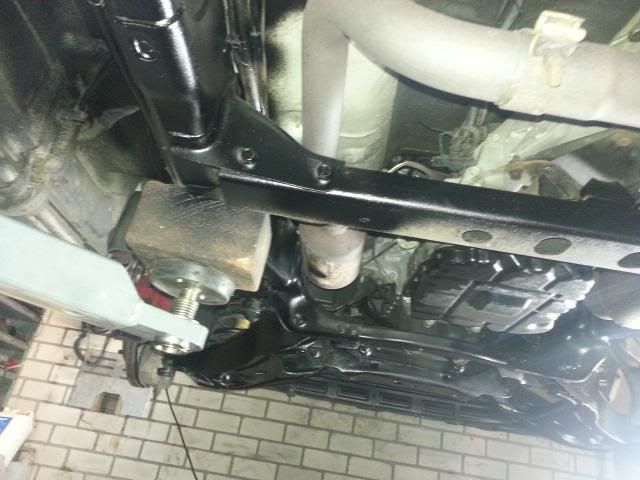

dit is wat ik gebruik , ml voor in de deuren komt goed in de naden en kieren , wel ff uit laten lekken , en bitum voor de bodem :!:
heb nog een paar foto's van de onderkant en de deuren gemaakt , die heb ik vandaag nog een keertje na behandelt :!:
je zit de ml er onder en op meer plaatsen uitlopen :!:
het pas allemaal maar net ,maar das genoeg :D

Goed bezig, die producten gebruik ik ook... Heb waar ik bij kon er al mee behandeld, maar zal er eens wat meer werk van maken wanneer er tijd is.
