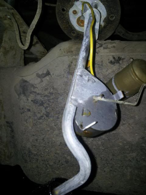

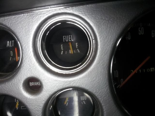

Bezig geweest met mijn benzine meter wel fijn om te weten hoeveel er nog in zit :mrgreen:
Hij deed helemaal niets meer :!:
Vlotter eruit gehaald zag er goed uit zat alleen een heel klein gaatje in mijn vlotter waardoor ie vol liep en niet bleef drijven :?
En hij doet weer iets :mrgreen:

heb ik ook al gedaan lumberjack, ik stak er een vlotter in van een europese auto.
de mijne had ook ee gaatje en toen dat dicht gesoldeerd was, nog een gaatje, en dan nog was die lek.
en nu is die goed en ligt de tank al 6jaar ofzo in de garage. dat naaldje omhoog krijgen kost teveel
