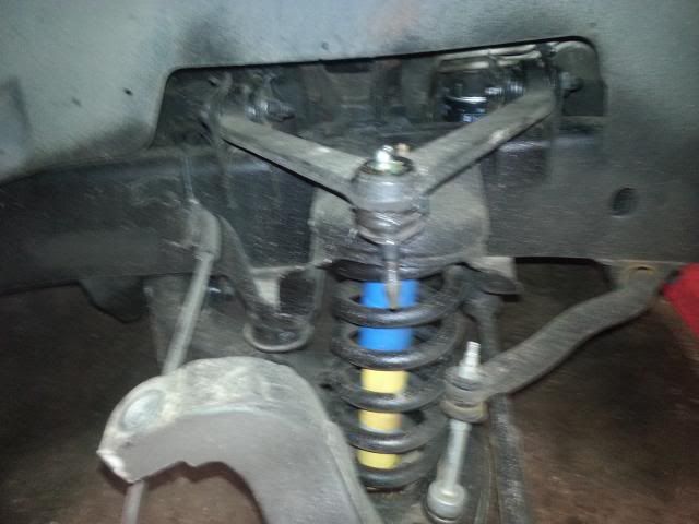

net ff de bovenste draagarmen vervangen :!: heb ze gewoon op de zelfde plek gezet als de oude . maar van de week nog ff uitlijnen :!:
oude :!:
en nieuwe :!:

peer is dit prventie of was het nodig ,zoiets voel je wel zeker wanneer je die moet vervangen ??
BerichtGeplaatst: wo feb 19, 2014 23:28
hij begon vorig jaar te klapperen aan de voorkant , ik gekeken bleek dat de stabilisatorstangen rot waren . vervangen en het ge klapper was over , maar niet zo heel lang . dus weer op de krik en uitvoorzorg de fusee vervangen , maar dat hielp niks . toen schokbrekers uit ge wisselt links naar rechts en rechts naar links bleek er een een beetje lek te zijn , dus werd het ge klapper links erger rechts minder . nieuwe schokbrekers besteld en gemonteerd , wel een hele verbetering maar niet helemaal weg . ff een appje naar jeroen en die gaaf me de tip om een vetnippel op de bovenste fusee kogel te plaatsen en dan vol vet te pompen ,gewoon om het verschil te kunnen horen . en ja dat scheelde . dus toen de bovenste draagarmen besteld (ze zijn ook van 2004 dus het mag wel een keer) en straks gemonteerd en morgen vroeg weet ik of het nu ook echt helemaal over is :D
