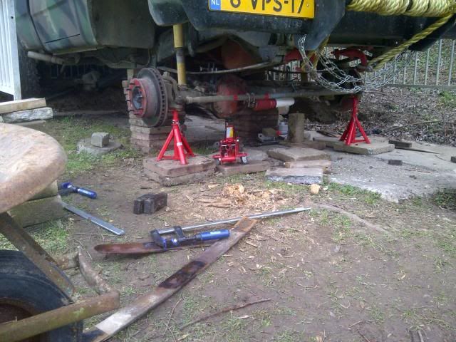

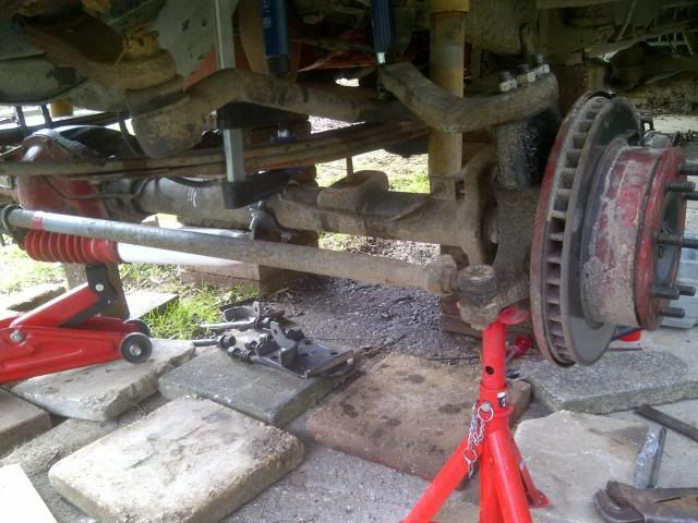

Vandaag maar eens alles los gehaald om de voorvering te veranderen, had 2 losse blokken eronder zitten :bounce:
Toen niet echt bij stil gestaan over de min punten met blokken..
Het moederblad laat ik zitten, komen 4 kromme bladen onder te zitten van een hulp pakket.
Iemand een tip waar ik langere schokbrekers kan bestellen ? Liefst uit Nederland, us heb ik geen ervaring mee en te duur om het hier te krijgen.

Zit er bij jou in de buurt geen bedrijf zoals Eeltink veertechniek in Heemskerk..
Als je dat moederblad opnieuw laat zetten wordt je hoger en het blad veert beter.

Dat je (er iemand) nog ZO wil werken.
