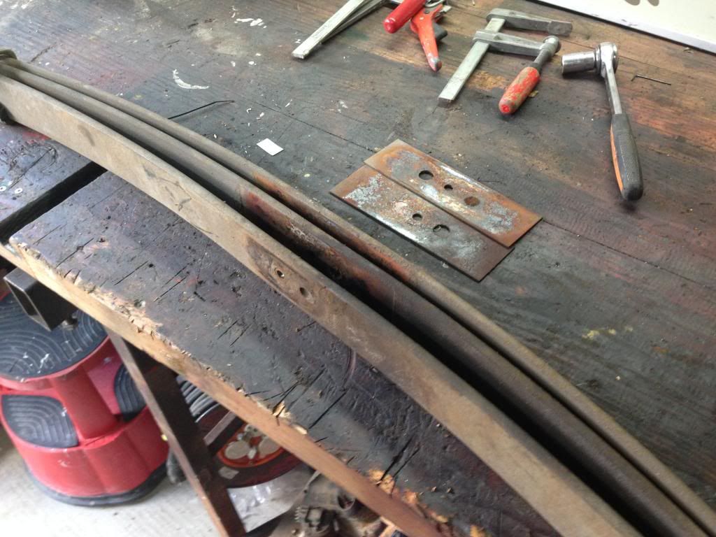

Terwijl de as er toch vanonder is voor revisie, effe de bladveren ook 'gereviseerd' :D
plastic schijfjes tussen de bladen waren op en dan krijg je piepende vering (bedankt voor de tip mopartruckshop Jeroen :-) )
Verder viel het goed mee qua roest
Lichtjes :D ingevet, nieuwe plastic schijfjes erin en terug gemonteerd

goedbezig weer christoff :!: ze komen allemaal aan de beurt deze assen , maar bij jeroen in goede handen :wink:

Dat wordt weer netjes, nu alleen nog even wachten op de achteras.

Is dat een speciaal soort vet?
Ik heb schrik dat als je de bladveren invet er zand gaat in blijven kleven, wat dan weer extra gaat schuren.
Nee is niks speciaal dat vet, aan het zand heb ik in feite nooit gedacht :) , ga toch nooit offroad dus zal wel meevallen hoop ik.

Ik spuit ze in met grafietvet schuurt ook.

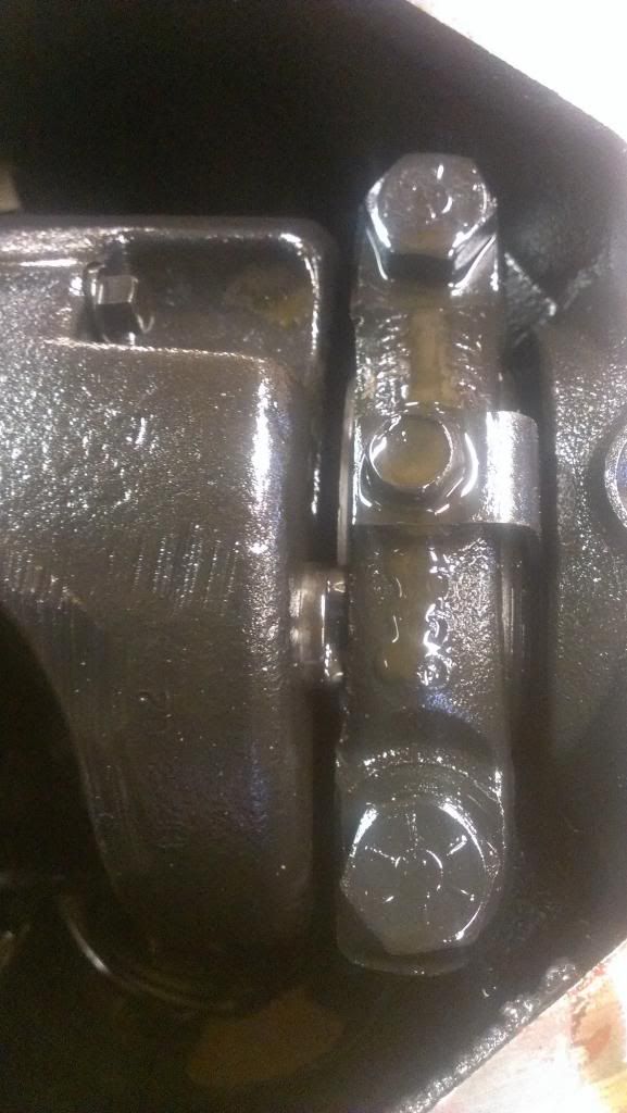

Had de as bij mopartruckshop gebracht omdat de beide steekassen speling hadden, blijkt dat dit gevolgschade was van de c clips ofzo die losgekomen waren, tegen de behuizing aan gaan schuren en dan het gruis in alle lagers terecht gekomen met schade als gevolg :( . Differentieel is ook gaar, dus komt hier ook een nieuwe, Jeroen had nog een truetrac differentieel liggen dus ga gelijk voor die ipv het standaard differentieel.
