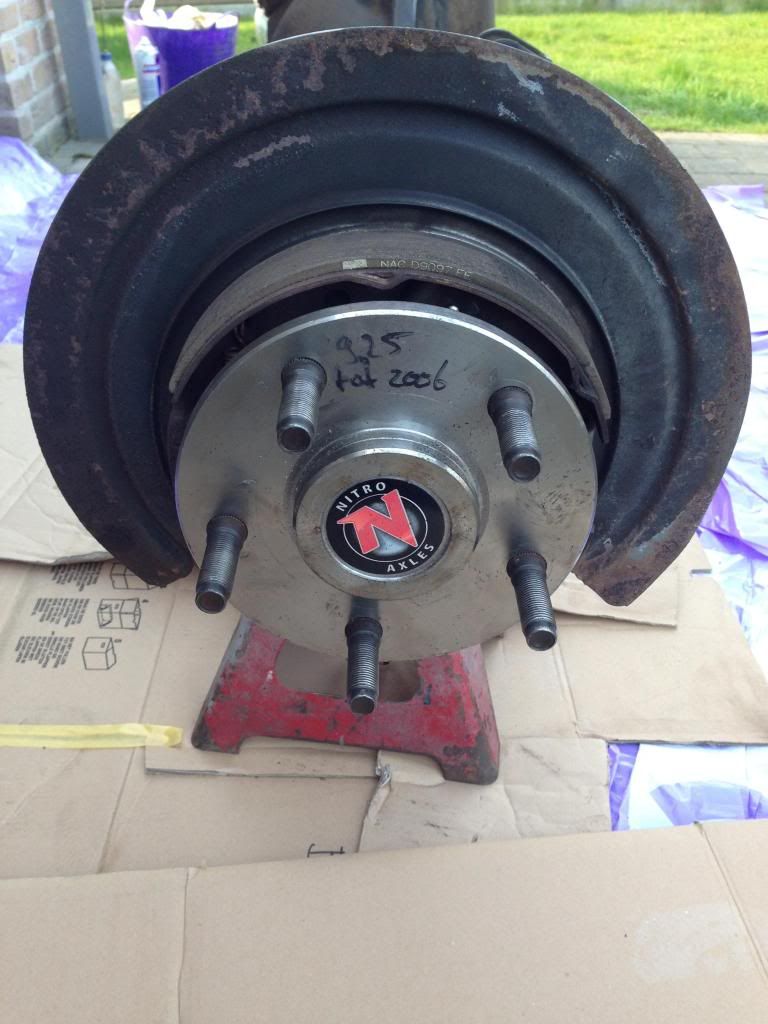

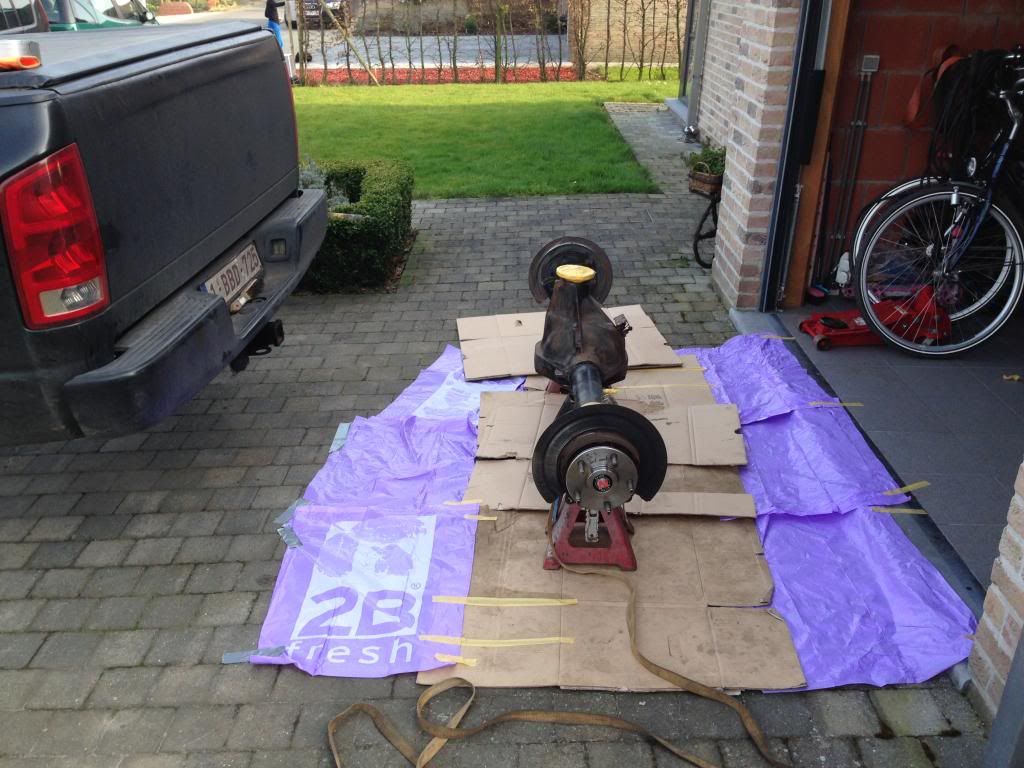

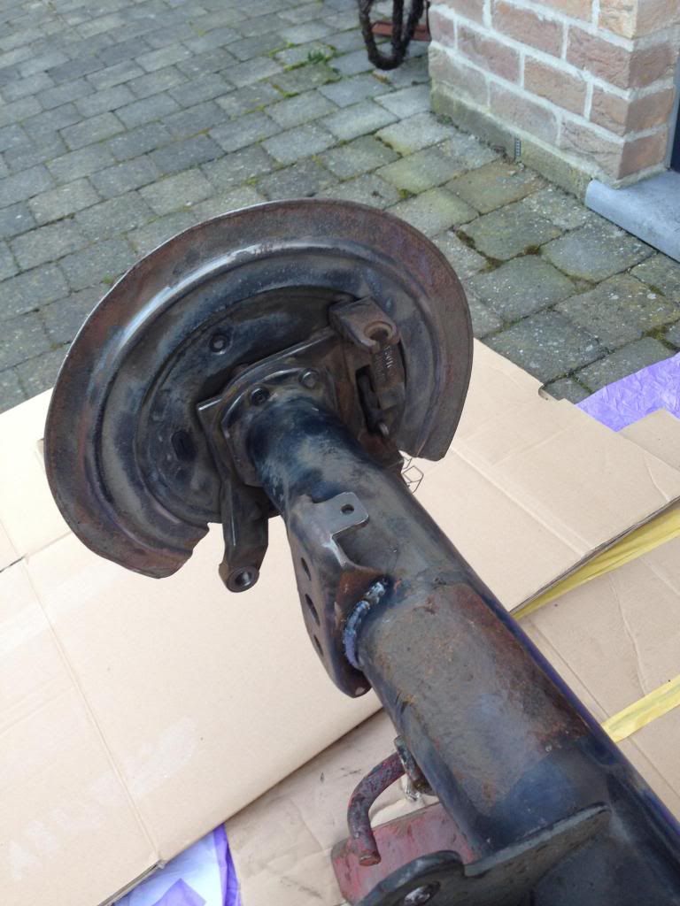

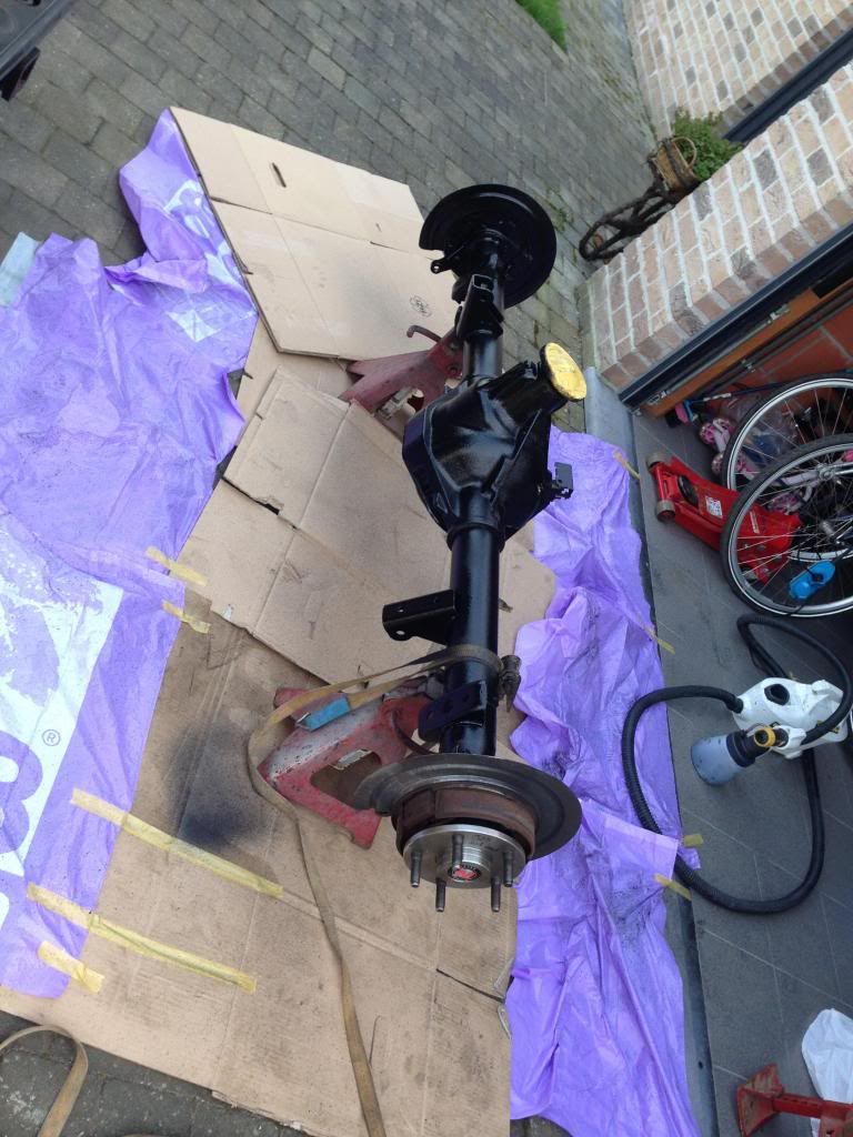

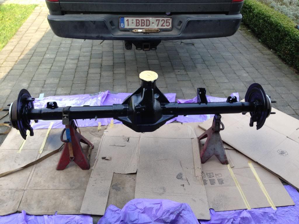

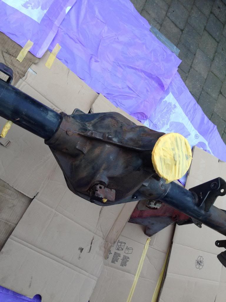

Gisteren road trip richting Schiedam gedaan om as op te halen. Vandaag as zo goed als het ging 'kaal' gemaakt en in de brantho korrux gezet, morgen gaat ie er terug onder.
Alles in de as behalve de pignon en het kroonwiel is vervangen. Standaard sper is vervangen door een truetrac, dus hopelijk voor vele jaren goed! Blijkbaar was 1 van die c clips in de originele sper losgekomen, vermalen tussen de tandwielen en daardoor de lagers kapot gedraaid.
'spuitcabine' :( , ik mis mijn werkplaats!

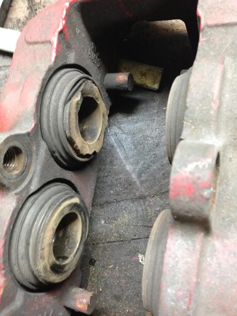

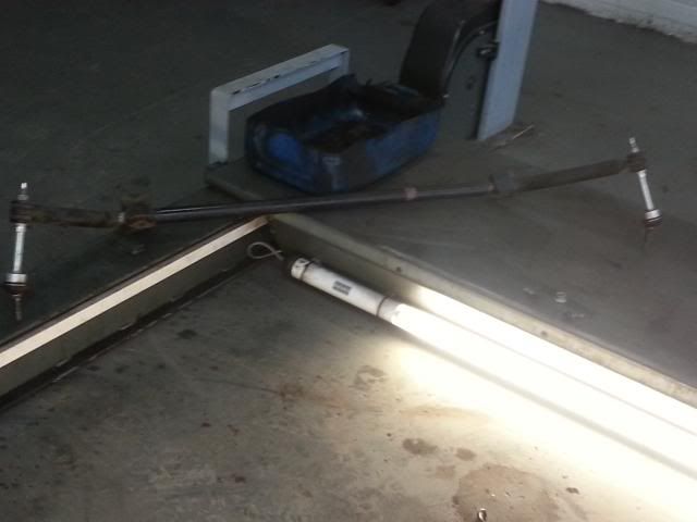

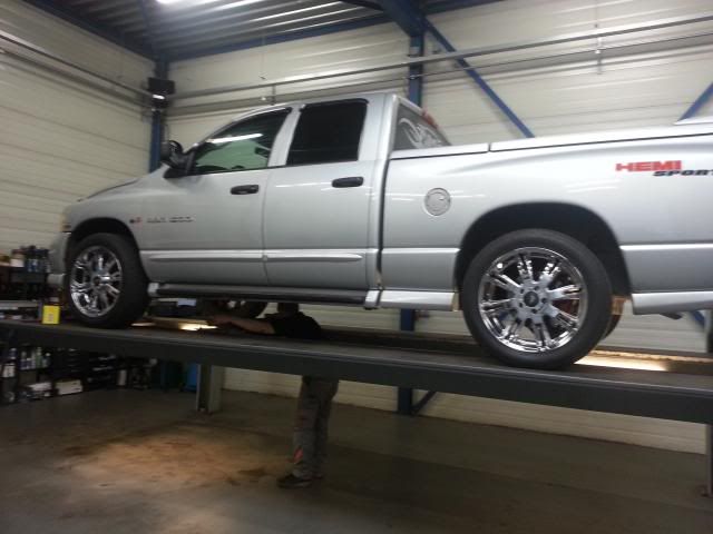

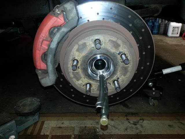

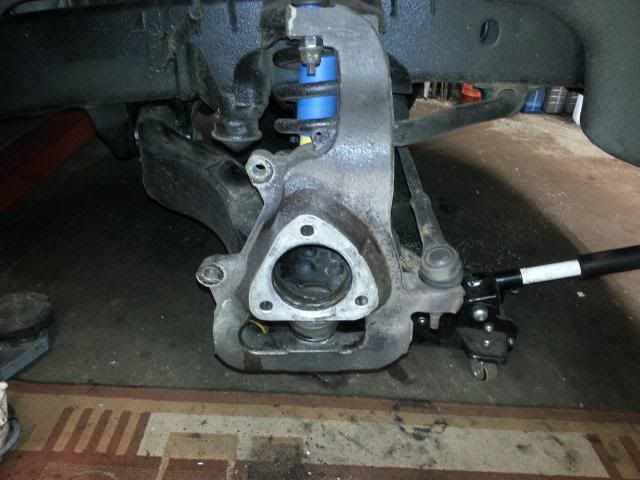

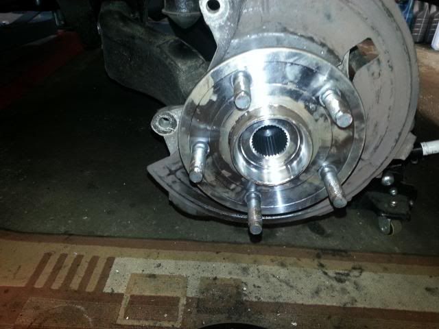

gisteren rene zen truck ge keurt (afkeur ) lv wiellager was slecht ,vandaag vervangen en kleine beurt gedaan (maandag ff afmelden) :!: toen bij die van mij ook maar meteen rv wiellager vervangen , we zijn nu toch bezig :D toen nog ff naar thijs en patrick der werk gereden om die laaste rammel in het voortrein nu eindelijk eens op te lossen :roll: ik had vast een set onderste draagarm rubbers gekocht , maar die waren nog als nieuw :D maar gvd wat is het dan , patrick en thijs zijn gaan rijden en kwamen tot de conclusie dat het toch wel aan heel de voorkant zat en niet alleen rechts (wat ik dus dacht) ja ook de oren worden slechter als je ouder wordt :D dus toen heeft onse thijs de stabilisatorstang gewoon compleet verwijdert , en is toen gaan rijden . nou wat denk je geen ge klapper meer , super het zit hem dus in de rubbers van de stabilisatorstang . ik denk die zijn het zeker niet want die zijn nog geen 1.5 jaar geleden vervangen en ook nog van moog :!: dus ff paar rubbertjes bestellen en we zijn weer blij :D
wiellager er uit :!:
en nieuwe er weer in :!:
bij de liba op de brug :!:
de rubbers in de midden zijn dus het probleem :!:
BerichtGeplaatst: za maart 15, 2014 22:01
Zonder stabilisatorstang is het geluid dus helemaal weg Peer? Misschien andere rubbers proberen dan die van Moog?
