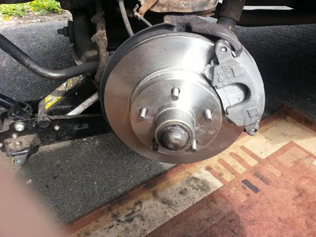

BerichtGeplaatst: ma maart 31, 2014 20:39
Dat lipje zorgt ervoor dat de originele passende banjo aansluiting niet kan verdraaien t.o.v. de klauw. Meer nu heeft dat ding normaal gesproken niet.
Ziet er overigens weer netjes uit!

BerichtGeplaatst: ma maart 31, 2014 21:41
ziet er goed uit christof :wink: . ik denk dat je het besten maar vast een of twee nieuwe wiellagers besteld ,die kunnen er namelijk niet zo goed tegen als je schijven erg vast zitten , pas ook nog mee gemaakt :!:

dat lipje is zoals voor moto's idd om je leiding niet rond te draaien heb het ook es geprobeerd

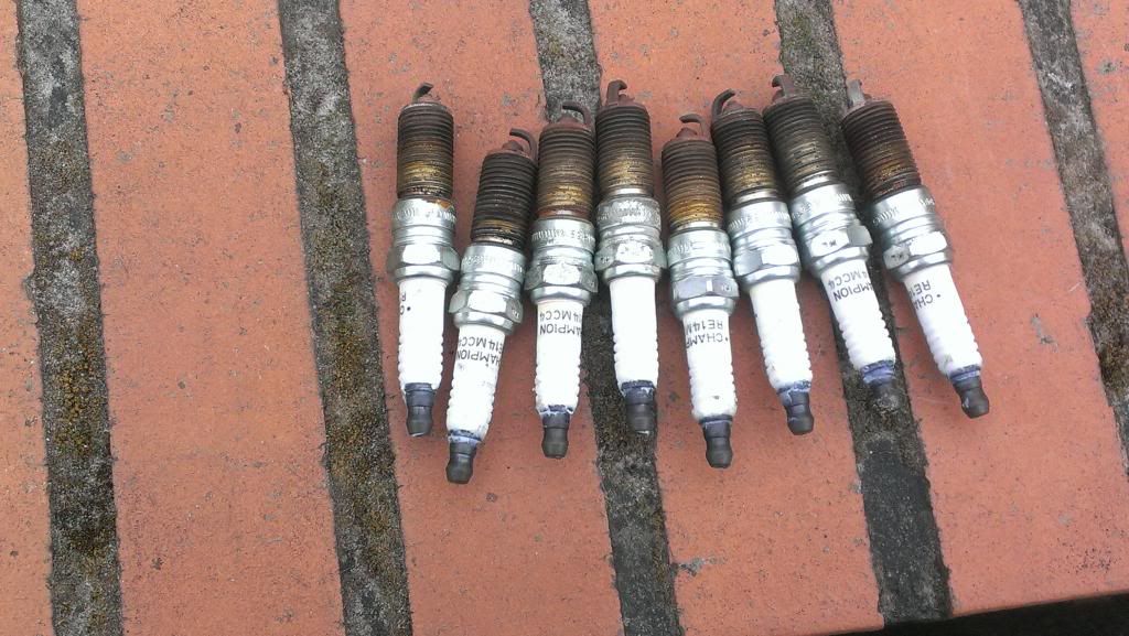

vandaag de hemi even voorzien van nieuwe bougies.

Heb je maar 1 kant gedaan Freddy :mrgreen:
BerichtGeplaatst: zo apr 06, 2014 18:25
Allebei natuurlijk.
De laatsten achterin waren het makkelijkste. :angry5: :angry5:
Tel maar 8 bougies :arrow: :arrow: :arrow:
BerichtGeplaatst: zo apr 06, 2014 18:29
Zal ze zo effe allemaal op de foto zetten.
Zaten ook 3 natte bij.
Dus kleppendeksel zal er ook nog eens af moeten.
En dan een nieuwe pakking er tussen.

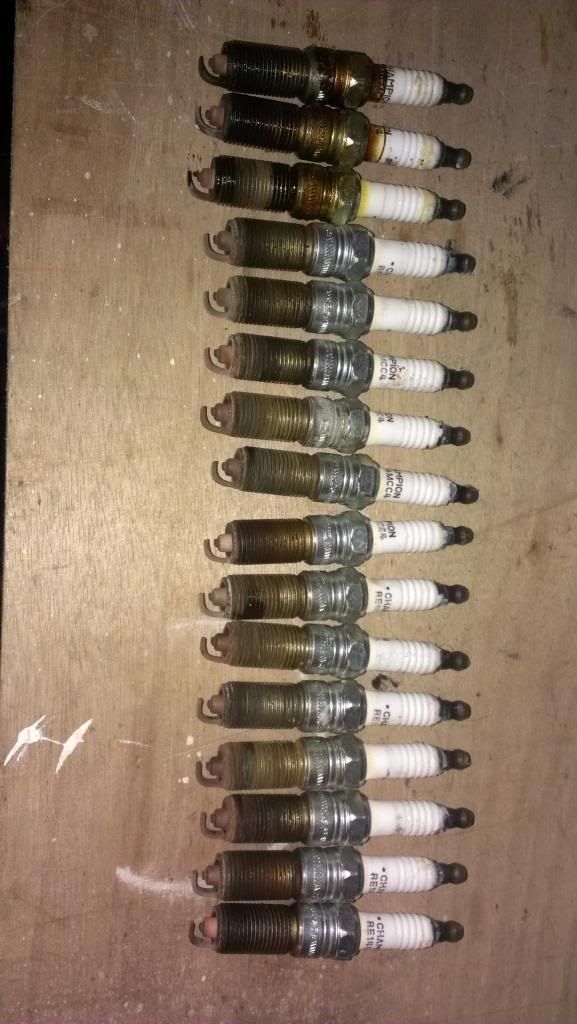

Hier zijn ze dan alle 16.
BerichtGeplaatst: zo apr 06, 2014 21:19
Wat een werk he Freddy
BerichtGeplaatst: zo apr 06, 2014 21:51
Vond het nog redelijk meevallen voor een eerste keer. :laughing6:
Alleen de achterste 2 aan de linkerkant was een rot plekje om bij te komen.

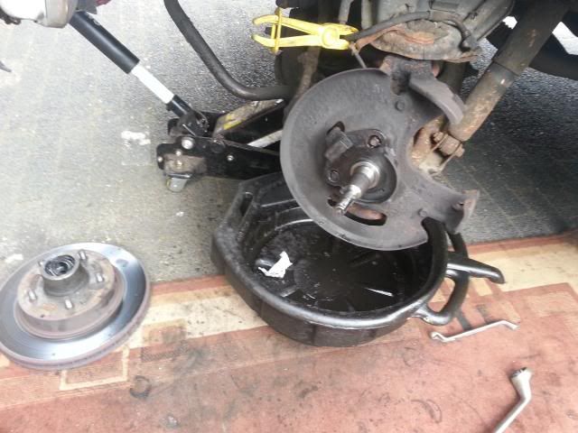

Vanmidag de wiellagers remschijven, klauwen en remblokken vervangen van men maat zen chevy :!: top weer www.rockauto.com

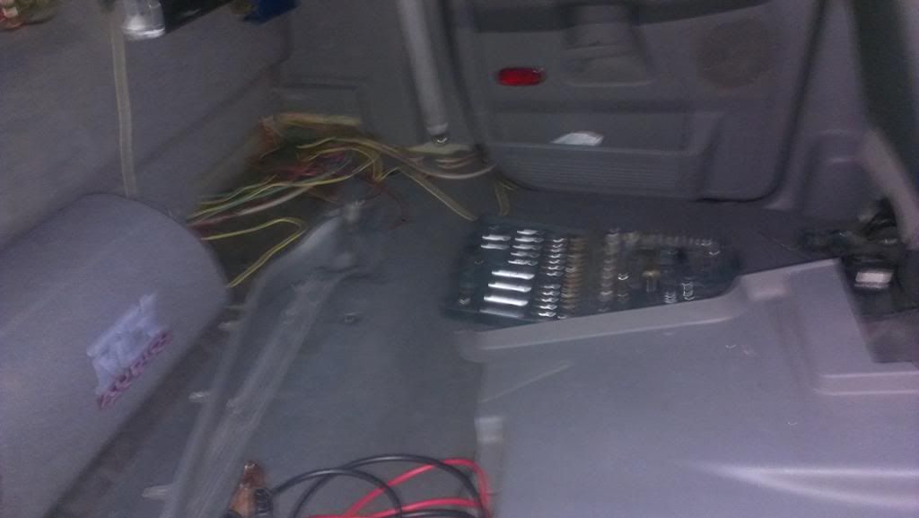

Vandaag de achterbank er eens uitgehaald.
Om de rotzooi er onderweg te krijgen waar ik zo niet bij kon.
En de bedrading van de geluidsinstalatie anders leggen.
