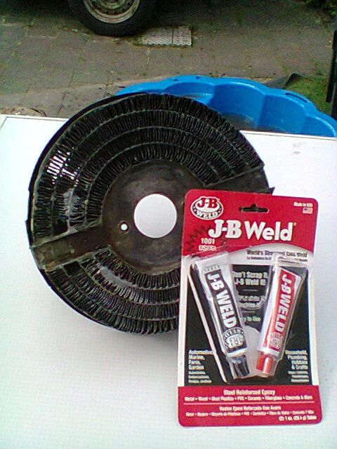

afgelopen week mijn kachelradiateur gerepareerd ,omdat hij op 5 plaatsen lek was en geen nieuwe meer te koop is
( hij is ook 61 jaar oud ) en een apart model heeft .
eerst geprobeerd om het te solderen maar dat lukte niet meer , dus toen maar met J B Weld gerepareerd.
wonderwel Alle gaten zijn weer dicht :D :D

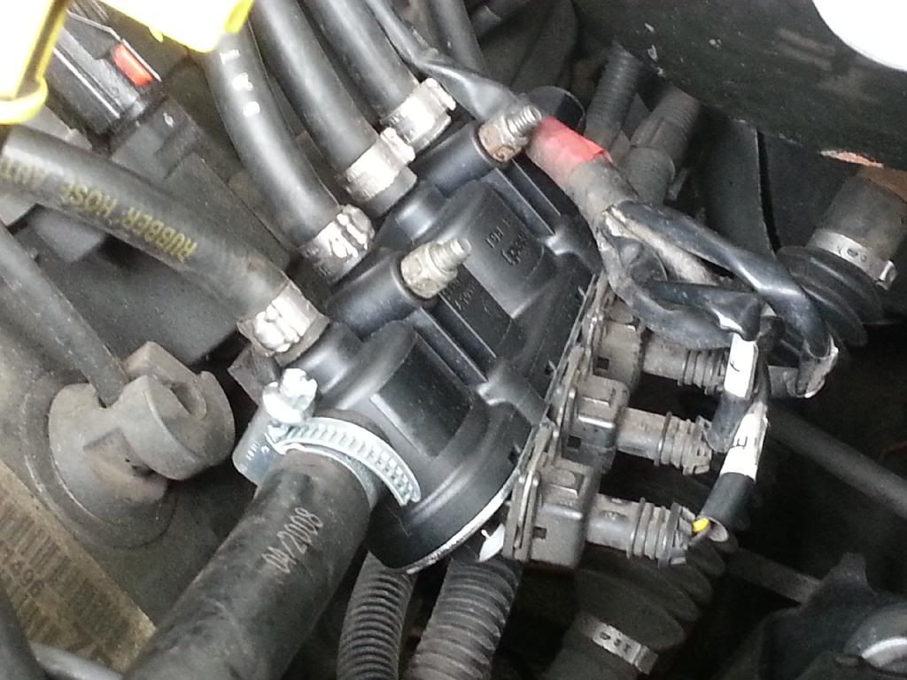

Gas injectors vervangen , loopt weer mooi strak op gas :D ook meteen opnieuw afgeregeld :!:

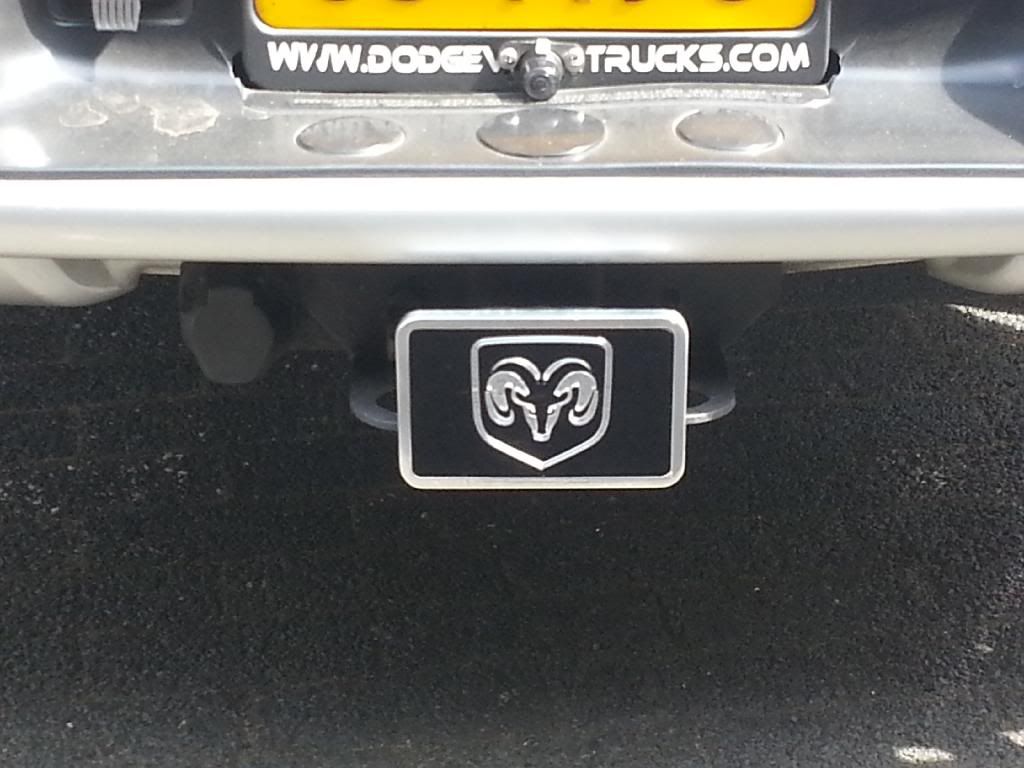

Nieuwe hitchcover er op gezet , jaap bedankt wanne :wink:

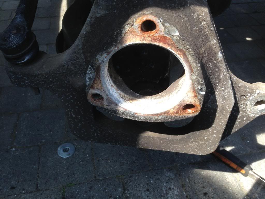

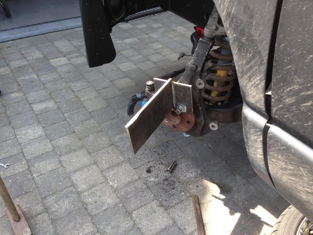

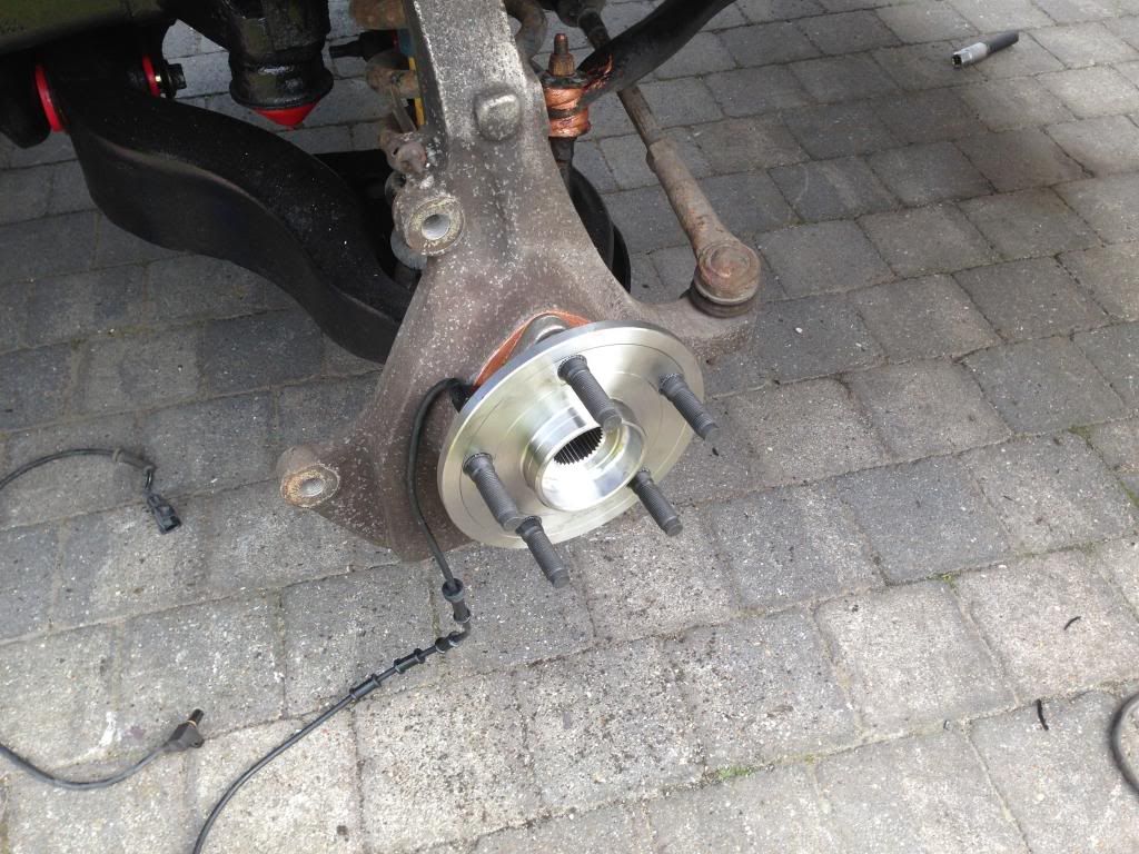

Terug thuis na vier weken strafkamp op zee :D, gelijk begonnen met srt remmerij af te werken en ook gelijk wiellagers vervangen. Die kutdingen zaten muurvast, heb uiteindelijk een soort hefboom (youtube ideetje) gelast waar ik met een grote moker goed kon op doorrammen, werkte perfect binnen de 5 minuten had ik de lager eruit. Leek me wel alsof de vorige eigenaar de lagers er met loctite ingezet had, zat in iedergeval één of andere lijm op.
Zijn China lagers, heb hier tegenstrijdige meningen gelezen erover, het prijsverschil met origineel is zo groot dat ik toch even een poging waag :-) .

Ja die kunnen goed vast zitten christof, ijzer in aluminium vraagt daar ook wel een beetje om hoor :!: ik monteer die goedkoperen lagers ook hoor, scheelt mij ook te veel, we zien tzt wel of het slim is geweest :D
