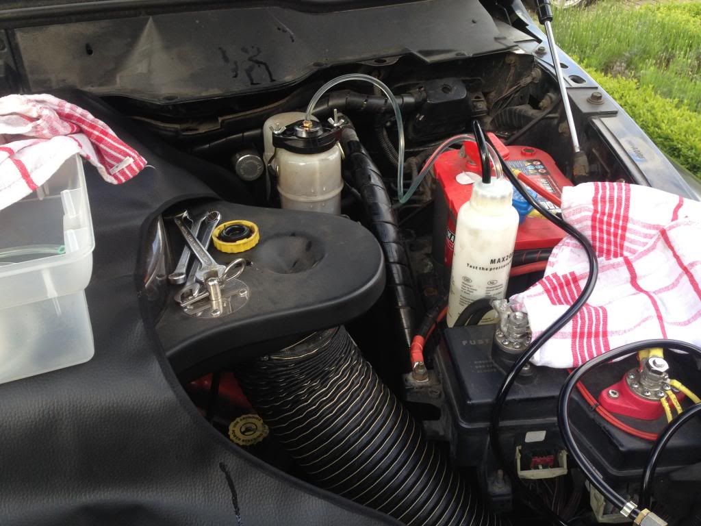

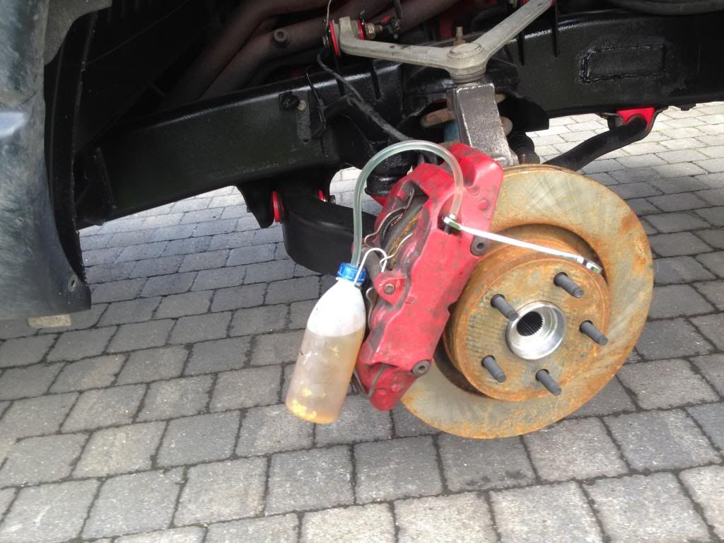

Eindelijk srt remmen afgewerkt en alles terug gemonteerd. Had voor het ontluchten een speciaal kitje gekocht en werkte heel goed. Je vult het flesje met remolie en dan duw je het met luchtdruk (1 bar) door gans het systeem.
Nu is men vraag hoe belangrijk is het 'inrijden' van de remmen? Deed dat vroeger nooit wat misschien niet het slimste was, maar als ik nu effe vlug google dan spreekt men over honderden km's inrijden van de remmen? Wat is jullie mening hierover?

Mooi zo'n ezibleed systeem christof, heb ik ook en dan met aansluitnippel voor je ventiel :wink: wat in remmen betreft, probeer een noodstop te voorkomen. als je blokken in het begin te hard worden aangepakt kunnen ze kei hard worden, en dan remmen ze gewoon nooit meer 100% :!:

Dit systeem kost iets van een 50 euro, die ezibleed is een stukje duurder dacht ik? Is maar voor de hobby bij mij, dus maakt niet uit als het wat langer duurt.
Zal me dus best even inhouden voor ik kan testen hoeveel beter dit systeem remt dan het vorige :(

SRT remmen getest en remmen voor mijn gevoel veel harder dan de originele setup. Sta in geen tijd stil bij een 'paniek' remactie van 140km/h. Als ik echter de test doe met de iphone G meter dan krijg ik een lagere (slechtere) waarde dan met de standaard klauwen, dus misschien is dat nie echt de goede manier om remmen te testen :D.

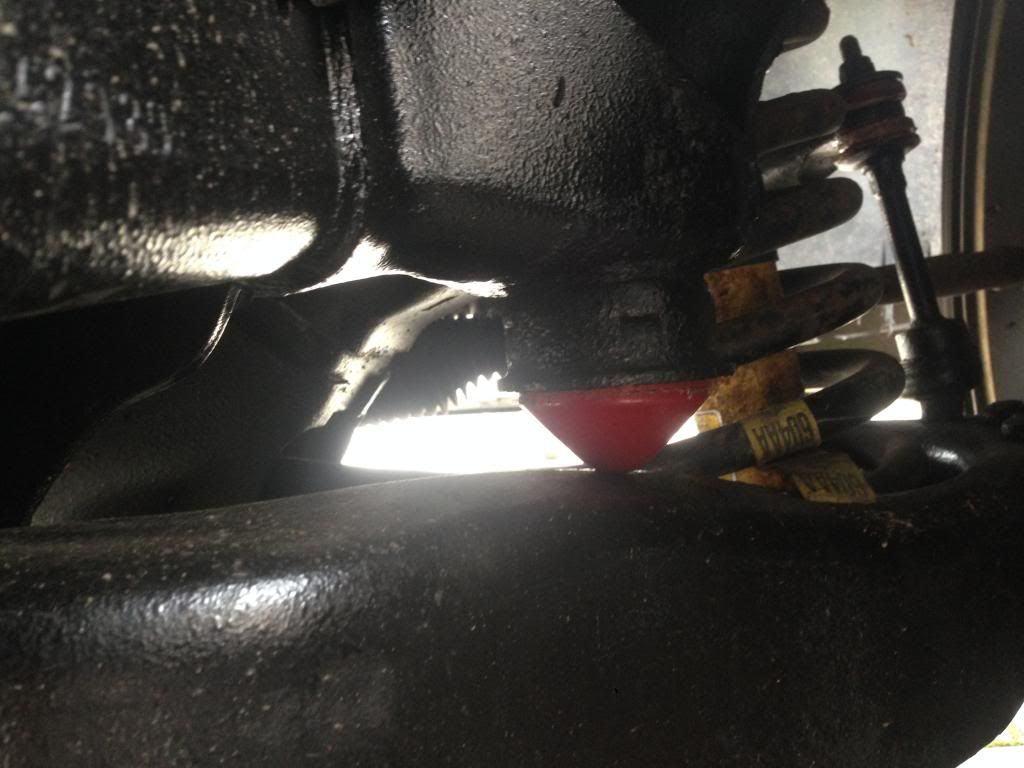

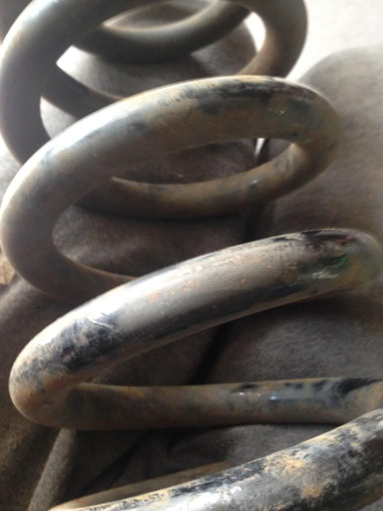

Truckie verlaagd vandaag, 2 inch verlaagde veren vooraan, achteraan 4,5 inch verlaag dmv flipkit.
Alle sporen gewist :-), heb zelfs de chrysler sticker die nog aan men oude spiralen hing overgezet op de nieuwe. Heb er weinig goede hoop op volgend jaar op de keuring, maar alle beetjes helpen.
Op verscheiden Us forums gelezen dat bij een 2 inch verlaging, de standaard mogelijkheden tot uitlijnen soms net wel, net niet genoeg zijn. De oplossing is de sleufgaten van de bovenste A arm verlengen richting wiel, heb het voor de zekerheid nu al gedaan, A arm was toch los om de spiraal te monteren. Misschien niet eens nodig, maar geen zin terug te gaan demonteren indien het uitlijnen niet zou lukken.
Flip kit achteraan zat er al een tijdje op en had daarvoor een extra lange shackle gemaakt om de truck mooi recht te krijgen met de standaard voorvering, nu de voorvering zakt, moet de achter kant meezakken dus de shackles terug stukje ingekort.
Deze kan er nu dus ook af :-), komen voor en achter wel nieuwe in de plaats moet nog even zoeken wat het beste type is.
resultaat, 77 cm tot aan spatbord, was 82 voordien.
