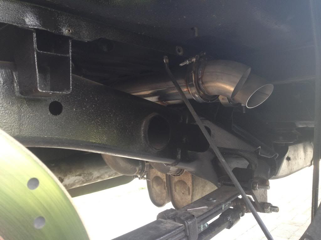

Hier gaan we dan :-)
5 stressvolle minutjes later:
Afwerkingsring:
Uitlaatbuis los erin geplaatst, heb die met de slijpschijf in verstek geslepen maar is niet proper genoeg. Ga morgen bij een familielid die een bandzaag heeft hem proper afzagen.
Resultaat, moet uitlaat nog aan de binnenkant aansluiten, is meer werk dan ik gedacht had, zit vanalles in de weg :(
Dit is wel een reden tot opmerking op de TC (en als ge ene hebt die moeilijk wilt doen en de regels niet kent, dan is het rood)
Laatste stuk wordt demonteerbaar, dat verwijder ik dan wel voor de keuring. Heeft trouwens nog een voordeel, dit jaar kwamen men uitlaten nog uit onder de bak en de keurder was te lui om op de grond te gaan liggen om de sonde te plaatsen, dus die heeft de co niet eens getest :D.

Lange dag met veel passen, meten, lassen, mezelf in brand steken, losslijpen en opnieuw doen :-) Dempers moesten ong 30 cm richting voorkant verplaatst worden dus ganse uitlaat moest zowat aangepast worden, passage over het frame is ook klaar nu enkel nog de 2 3inch buizen aansluiten op het 5" eindstuk.
Is krap maar heb overal toch een 2 tal cm speling.
Nu dit nog allemaal op mekaar aansluiten en ik ben klaar :-)
