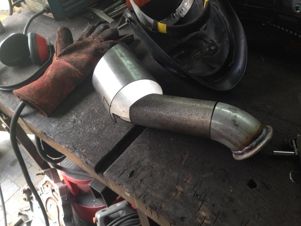

Vakkundig de buren hun zondag verkloot, wraakactie voor al die 's morgens vroeg en 's avonds laat grasafrijsessies hier in de buurt :-)

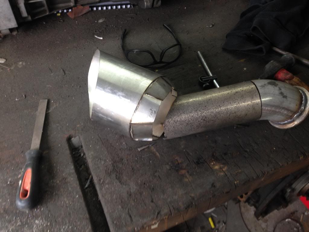

Passen van het eindstuk, bijna 3u mee bezig geweest, was niet zo simpel als ik dacht. Kwam nog es bij dat ik de afwerkingsring omgekeerd had gemonteerd :drunken: , gelukkig kon ik die omdraaien en bleven alle geboorde gaatjes bedekt.
Eerste uitlaatpijp vastgepunt op eindstuk, klein beetje verschil in diameter :D
Mad Max stijl oplossing :-)
Gaatje gemaakt voor 2e pijp, maar is voor morgen. Had niet gedacht dat dit zo veel werk ging zijn, ben er nu al uurtje of 15 mee bezig denk ik :(
Binnenkant van de pijp maak ik wel proper wanneer de 2e pijp ook is gelast.

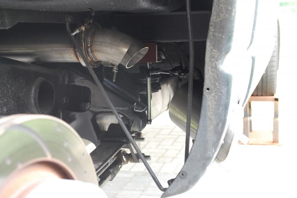

Dan moest ik die weer bestellen en heb men truck morgennamiddag nodig, dus moet vooruit gaan :D, duurt al veel langer dan ik verwacht had. Heb me beetje miskeken op hoeveel werk hierin kruipt!
Maar heb deze middag de truck al es gestart en het geluid is al een stuk beter nu de uitlaat aan de zijkant uitkomt ipv onder de truck, dus alle werk is het waard geweest :D

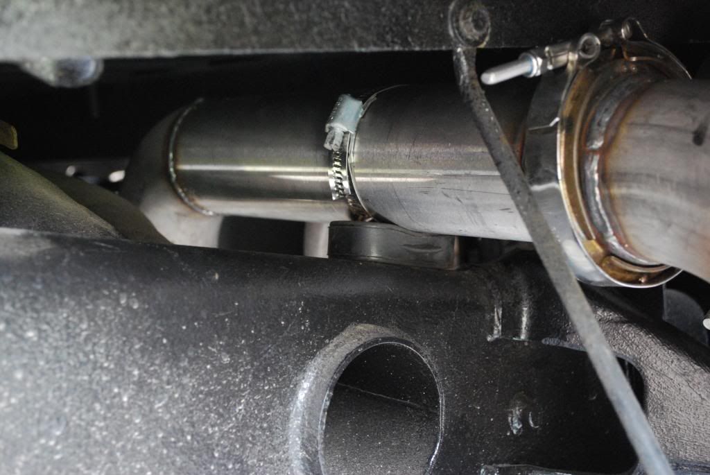

2e buis erop gelast
Zat toch iets te veel speling in, dus heb het zo opgelost. Mocht de uitlaat te warm worden en de rubber smelt dan moet ik iets anders verzinnen.

Ziet er goed uit christof, wel meer werk dan ik dacht pfff :!: denk er wel aan een uitlaat van rvs wordt warmer dan een roestige pijp, dus hou dat rubber maar in de gaten :wink:
Www.marlog-car-handling.com
Www.rockauto.com
BerichtGeplaatst: ma jun 02, 2014 18:09
Berichten: 1100
Paar maanden terug heb ik men chassis gespoten met brantho korrux, er zat ook overspray op de dempers en op de uitlaatbochtjes na de dempers, die is er niet afgebrand. Dus heb er wel vertrouwen in dat de rubber niet zal smelten, deze namiddag ook motor goed warm gereden en kon men hand nog net op het eindstuk leggen, dus temp valt mee op die plaats.

nice geluid valt nog mee ,hoe is die nu in de cabine

Veel en veel beter nu het gedreun weg is. Geluid is precies wat ik wou, niet te luid, niet te stil :-)
