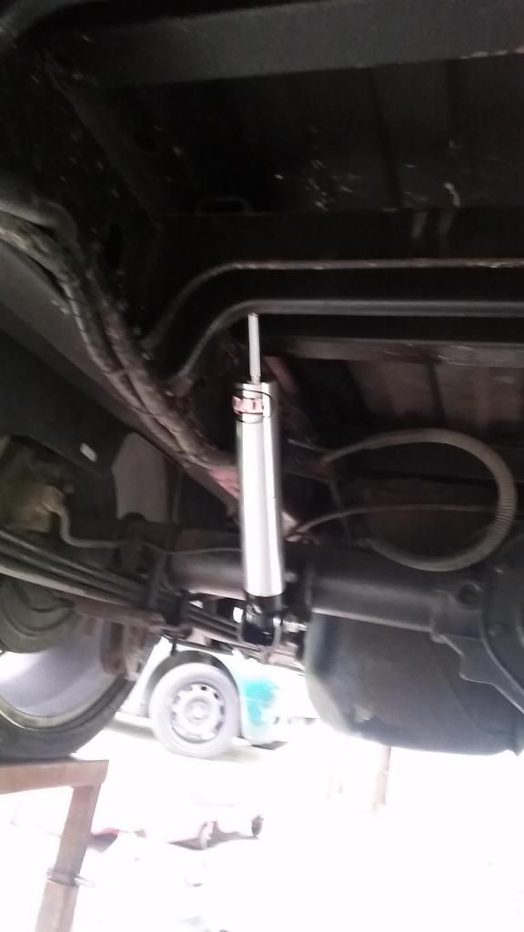

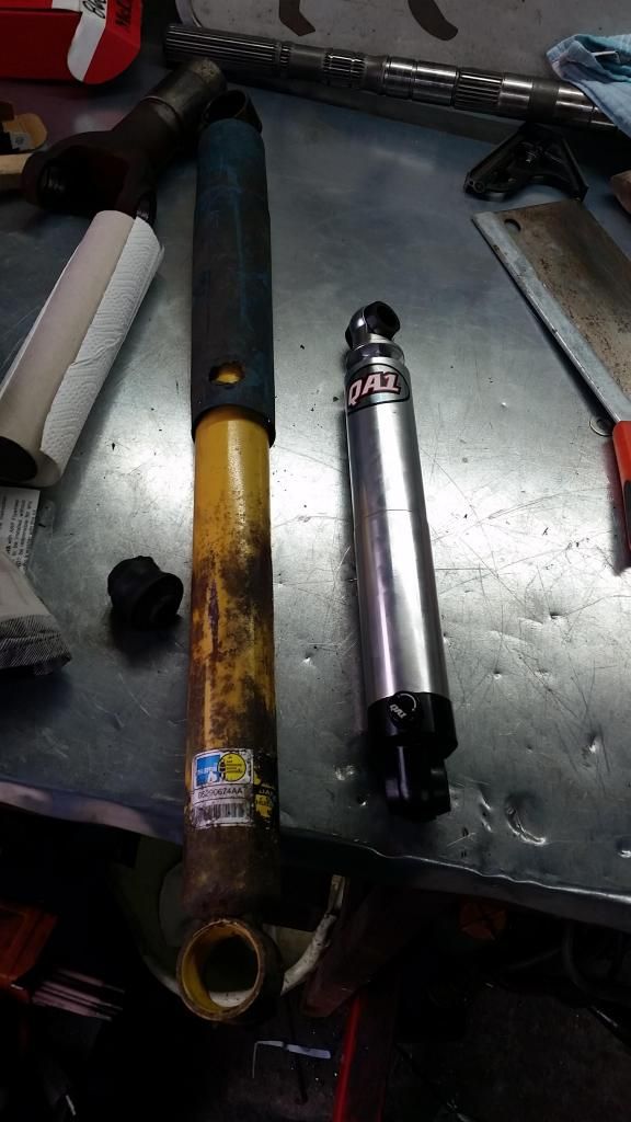

Nieuwe schokdempers gemonteerd die ik al enkele maanden liggen had. 19 traps instelbare QA1 dempers, 'zou' veel beter moeten zijn dan de SRT bilsteins die ik voordien had. Time will tell :D :D
Zijn universele dempers dus moesten paar kleine aanpassingen gebeuren.
Oude SRT10 bilsteins naast de nieuwe QA1

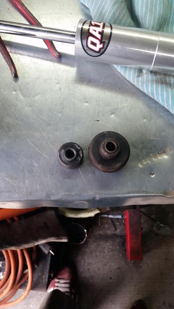

Achterdempers gemonteerd, heb klein beetje van de onderste bevestiginsbeugel moeten afslijpen, anders kwam het lichaam van de demper tegen de beugel aan.
De originele bushings zijn veel groter dan de bij de QA1 bijgeleverde, daardoor is ook het montagegat in het frame veel te groot. Heb er plaatje over gelast met correcte diameter gat voor de nieuwe bushings.
Sleufgaten in de onderste T bar waren net te kort, helemaal opengemaakt en nu past het net. Gat in onderste ophangingsarm is net groot genoeg om er nog met je hand in te kunnen om bij de instelknop van de schokdemper te kunnen.
Schokdempers hebben 19 standen, heb ze allemaal in standje 10 gezet. Ben es benieuwd of ik veel verschil ga voelen tov de srt10 bilsteins.
