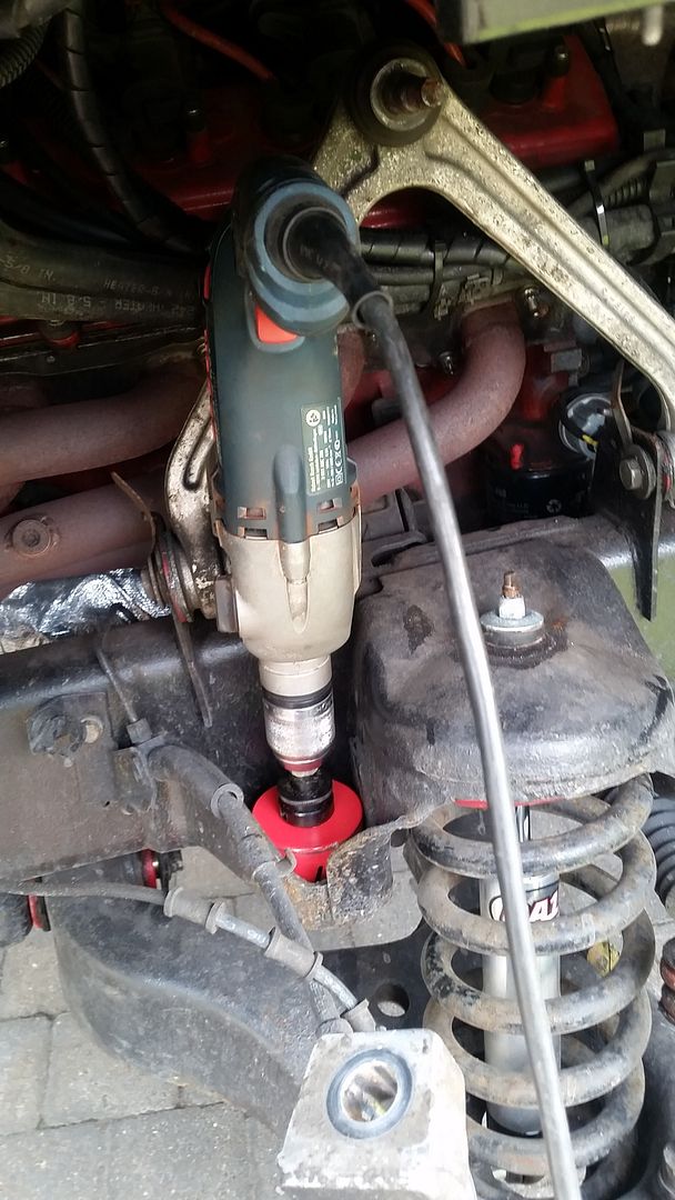

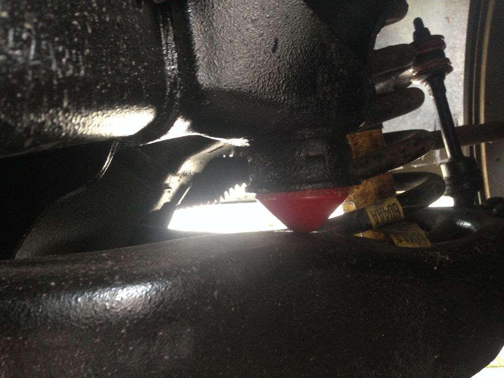

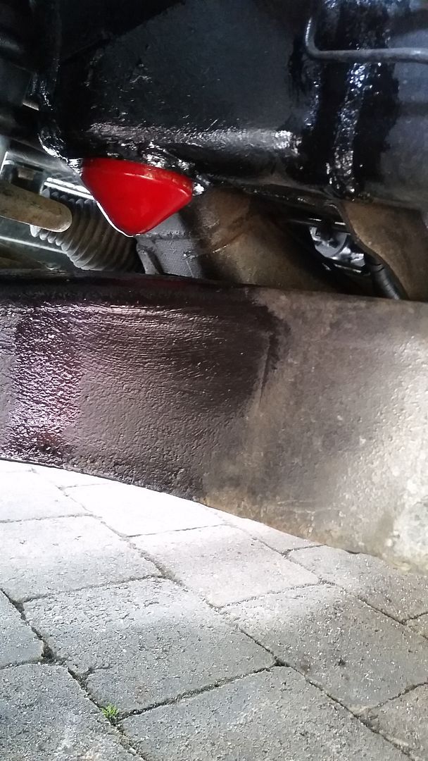

Verlaagde trucks allemaal goed en wel, maar frame klapt bij iedere serieuze bult tegen de ophanging aan :D.
Originele bumpstops kwamen tegen het frame aan als de truck stilstond, heb deze dan verwijderd en tijdje zonder gereden, niet mijn meest intelligente zet :D :D
Heb de originele bumpstops hergebruikt, heb in hun originele steun een gat geboord zelfde grootte als de bumpstop en de bumpstop er dan volledig in verzonken en terug vastgelast. Nu heb ik ongeveer weer de originele afstand tussen de stop en het frame.
Morgen is de achterkant aan de beurt, want die klapt met het minste bultje op de as :D

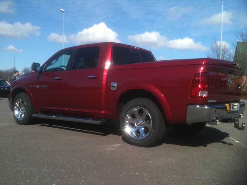

Vandaag schoongemaakt

strak geparkeerd Hans......

whahahaha ja... ik stond er al ! de rest is er om heen gebouwd :)

En met die camera achterop moet zo inparkeren ook lukken.
Je bent alleen te vroeg met poetsen,American sunday is pas volgend weekend... :shock:

ja piepertjes, camera ik kan niet meer zonder :) als ik de auto van mijn vrouw pak en moet parkeren kijk ik automatisch naar het dashboard en moet dan lachen.

Mooie kleur he :lol:

Inderdaad mooie kleur. :D Maarruh,autorai?Kan je toch beter zaterdag heen en dan zondag naar Zandvoort? :idea:

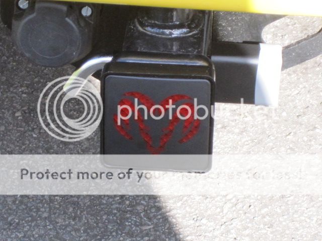

hitch cover en lock geinstalleerd :D :D :D

Staat hem goed Johan :wink:
